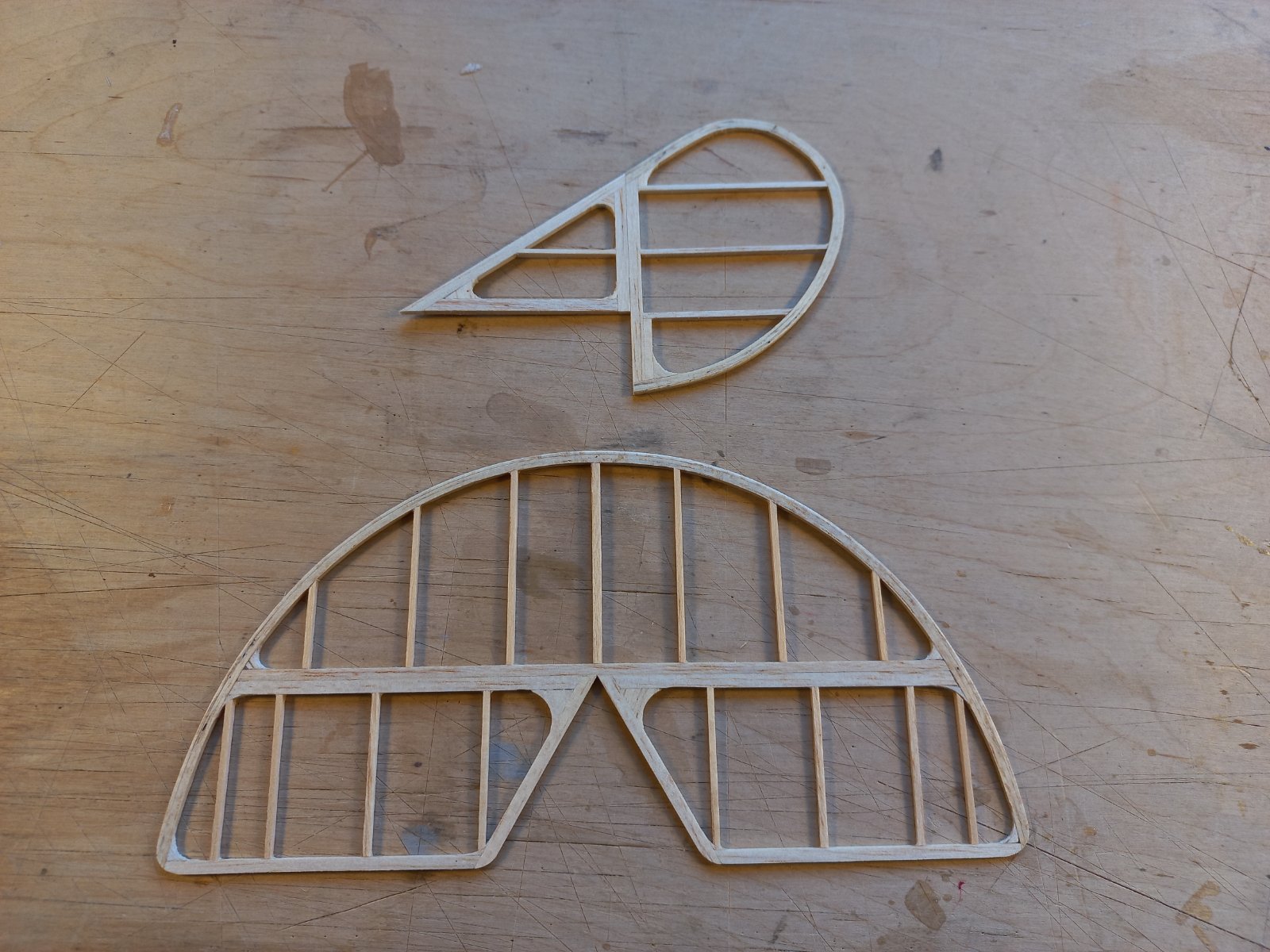

Ale dočetl jsem se, že kolové Tabloidy byly stavěny v několika blocích po pár kouscích lišících se především podvozkem, což je jasně patrné (ližiny), ale i těch variant podvozku bez ližin bylo víc. Pak krytem motoru, stupněním, resp. nestupněním, křídel, trochu i tvarem vrchu trupu před a za kabinou, potahem boků trupu u kabiny, ostruhou, ochrannými oblouky pod konci dolních křídel a dalšími drobnostmi, jako třeba koly. To jsem tak nějak pobral a pustil se do stavby kormidel, tam byly všechny podklady celkem jednoznačné:

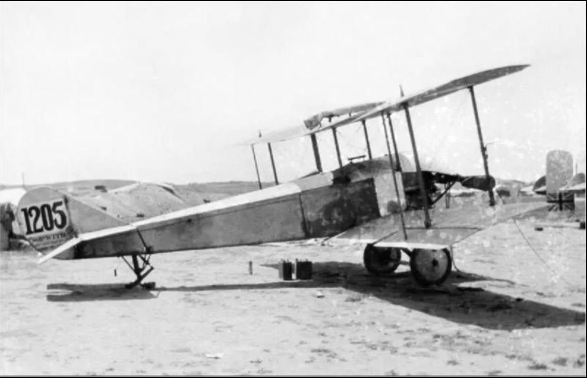

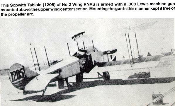

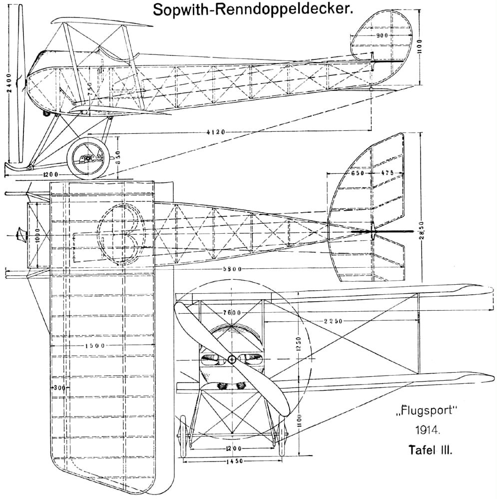

Pak si takhle večer sednu k počítači, čtu si o tom jak stavěli repliku (taky 1205) a tam se píše jak taky poté co ji dodělali zjistili že konkrétně tato řada Tabloidů vypadala docela jinak. Většinu rozdílů jsem už dříve zaregistroval a zakreslil do výkresu, ale najednou narazím na větu, že výškovka byla obdélníková - TO SNAD NE!!!! Nastuduji tedy další dost podrobné povídání a i tam se píše o rovné náběžce výškovky. To ale nikde na žádném výkresu není!!! Jenže je to tak. Trochu srandovně je to patrné podle vrženého stínu na této fotce:
Takže zase špatně a mohu výškovku dělat znovu. Až další úmorné hledání přináší v tomto ohledu malý objev - plánek modelu. Nikde jinde obdélníková výškovka není, teda alespoň já ji nikde nenašel.

Takže mě čeká stavba výškovky nové, přesně podle mnohokrát opakované oblíbené hlášky bude její tvar "podle vrženého stínu" :lol: :lol: :lol:

První typy St.B a SS, SS2 s kulometem jen dodatečné úpravy (ale prý se nevyráběly???), SS3 - což je tvoje předloha - měla křidélka na obou křídlech, předchozí typy jen kroucení...ocelové trubky vzpěr a nulové stupnění..i ta VOP je nakonec na fotkách vidět, ale kdo si toho všimne? Když všichni (asi) máme zažitý ten krásný oblouk náběžky ;-)

U jiného stroje , než u 1205 jsem zcela evidentně neviděl hranaté kormidlo . Mám jak Windsock , tak i výkres z Aeromodeleru . Mám i HaPM . Ani na fotkách jsem hranaté VOP neviděl . Tento stroj létal na Blízkém východě , snad v Dardanelách . Kdysi vyšel článek na pokračování i s bokorysy v L+K ( aspoň před 20 lety ) o letecké válce v této oblasti . Kdysi jsem jej měl , ale nemohu jej najít . Možná je to tam objasněné , jak to bylo s VOP . Do této oblasti posílali Britové stroje , které se jim nehodili v Evropě . Je možné , že kormidlo nahradili z jiného stroje jiného typu . I nástupce Sopwith Baby měl sice lichoběžníkové kormidlo , ale mělo velký oblouk na stabilizátoru . Tedy jiné , než vržený stín stroje 1205 . Na většině fotek Tabloidú jsou oblá kormidla .

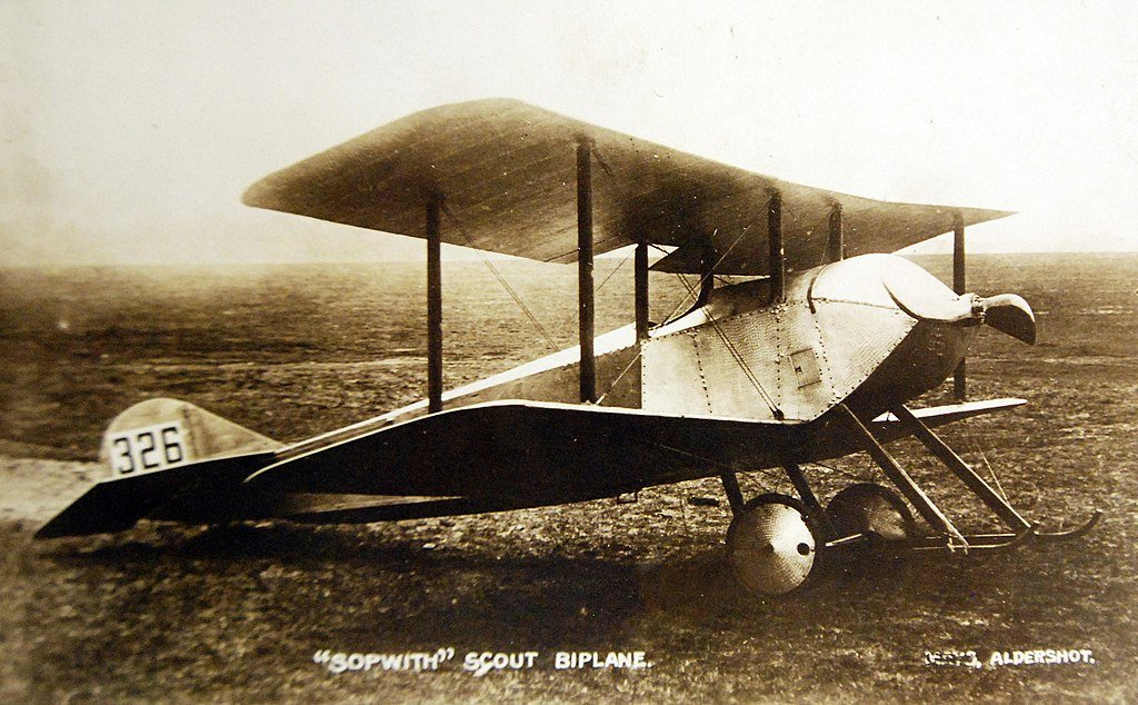

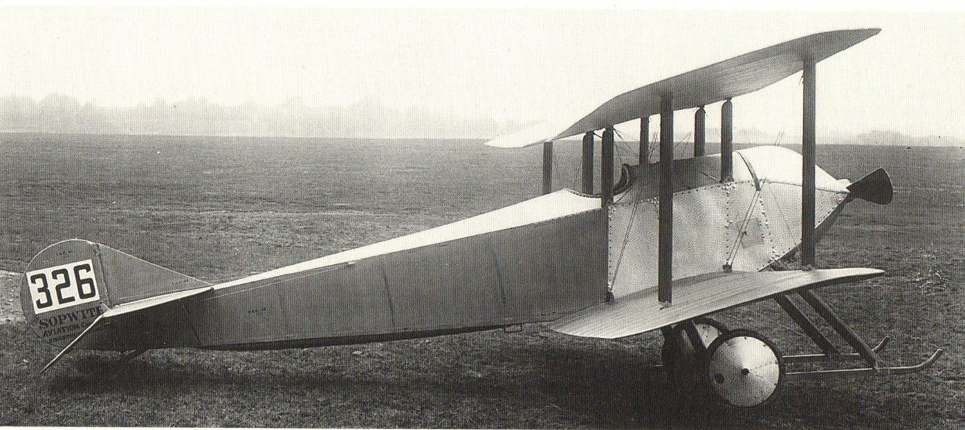

Abych zvýšil zmatek, našel jsem fotku stroje č. 326, a to má evidentně hranatou výškovku.

Příspěvek od duckman » 10 úno 2023 20:26
Z tohoto pohledu se to moc nepozná . Kormidlo na rozdíl od stabilizátoru byly vždy hranatější . Navíc to zkresluje přední vzpěra která je uprostřed oblouku . Ve Windsocku jsou fotky Sopwith Shneidru z více stran . Tam ty tvary jsou jisté . Důležitý je pohled zezadu .

Příspěvek od duckman » 10 úno 2023 20:48
Na této fotce je jasné , že je náběžná hrana stabilizátoru do oblouku . Je to stejný stroj . U letadla s tímto podvozkem ani jiné nebylo .

Dádo, ale já mám pocit, že tu hranu dělá jen to, že výškovka je "potlačena" a v půdorysu by to byl stále oblouk.
