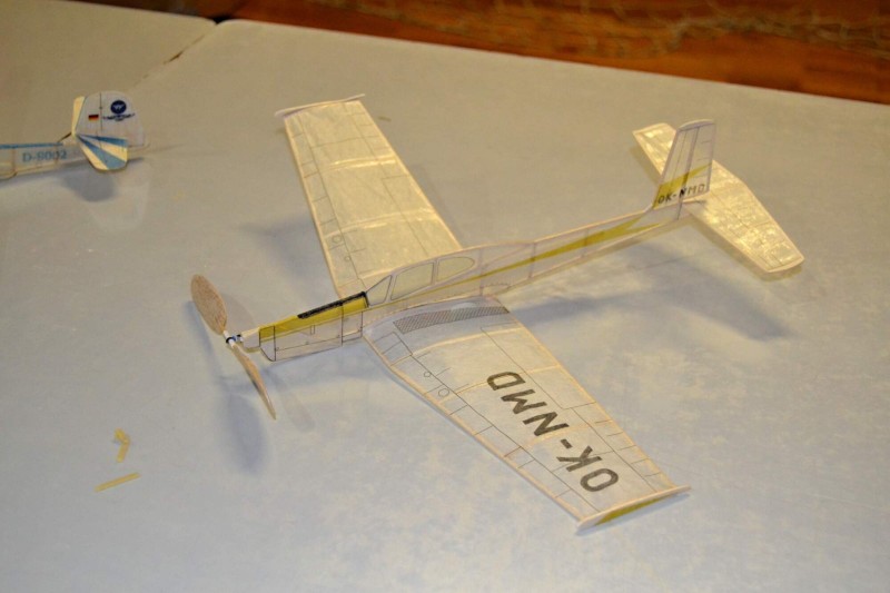

Michal Křepelka přivezl hned dva modely. Mimo soutěž krotil model F4U-1 Corsair, do soutěže pak přihlásil model Piper Pa-22 Tri-Pacer.
První model byl nejspíše postaven dle plánku na výše uvedených webových stránkách - http://www.parmodels.com/Plans/F4U-1_No-Cal.pdf.
Zde zveřejněné modely mají povětšinou menší vrtule. Modely mohou létat na tenčí gumu, ale rychleji se točící vrtule rychleji vytočí otáčky svazku.
Nicméně Michalův Tri Pacer létal krásně a dosahoval časů přes dvě minuty, nejlepší čas 147 sekund. Michal bojoval s faktem, že se model občas odrazil od akustických panelů na stropě špatným směrem a nepodařilo se mu přistát na podlaze.
