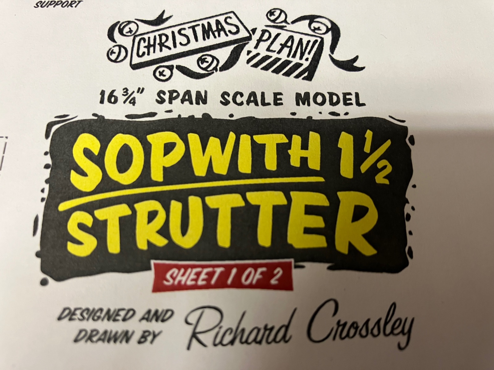

Povedlo se mi získat plánek od Richarda Crossleyho na polomaketku letounu Sopwith Strutter o rozpětí 16,5’.
Vzhledem k tomu, že mám k tomuto letounu blízký vztah jsem se rozhodl, že ho zkusím postavit pro radost.

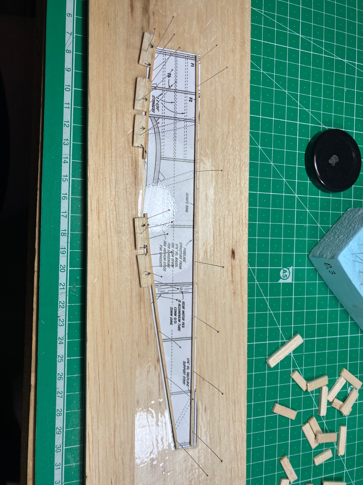

Příspěvek od Jirka Pavlíček » 31 pro 2024 09:19

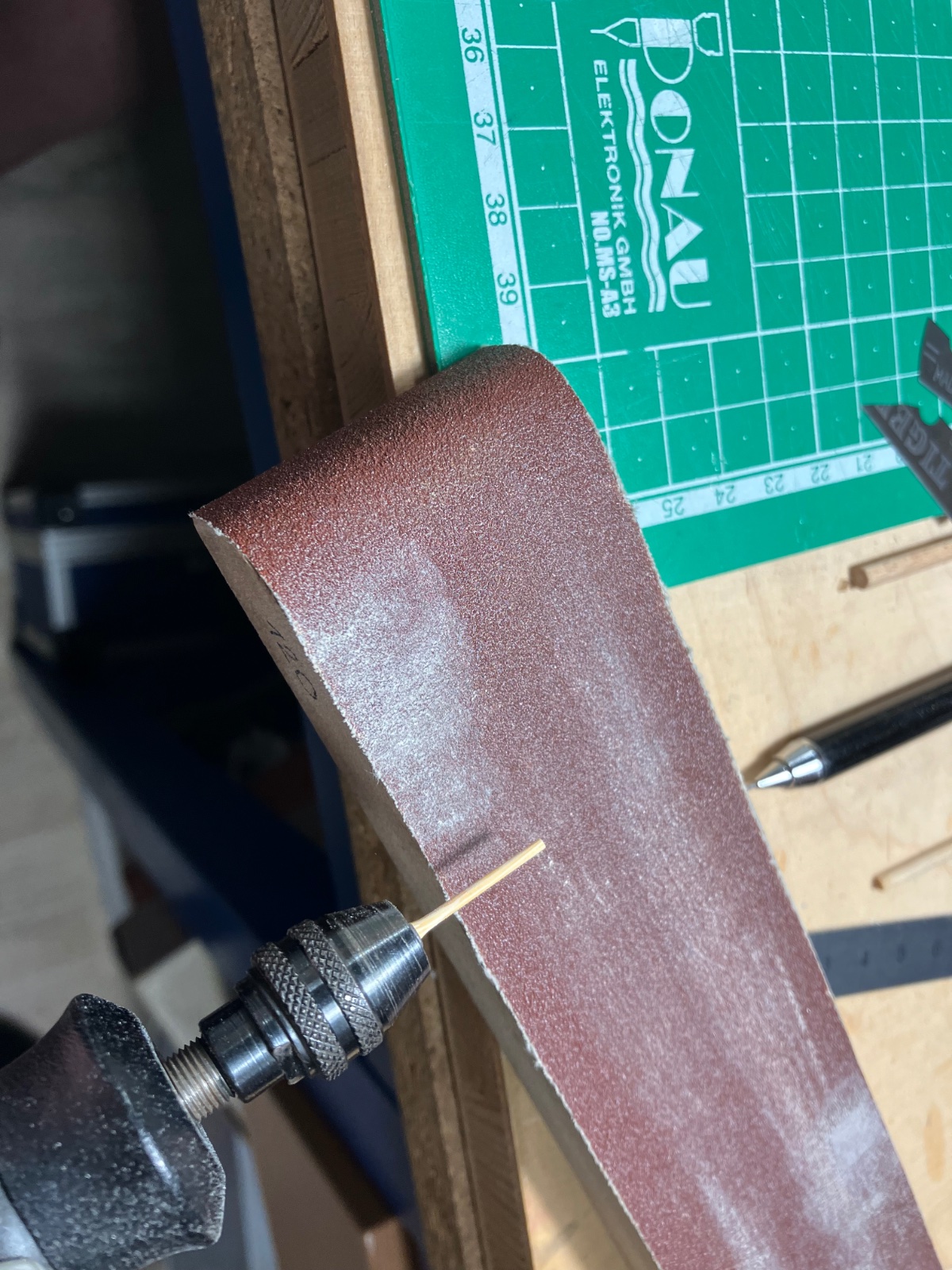

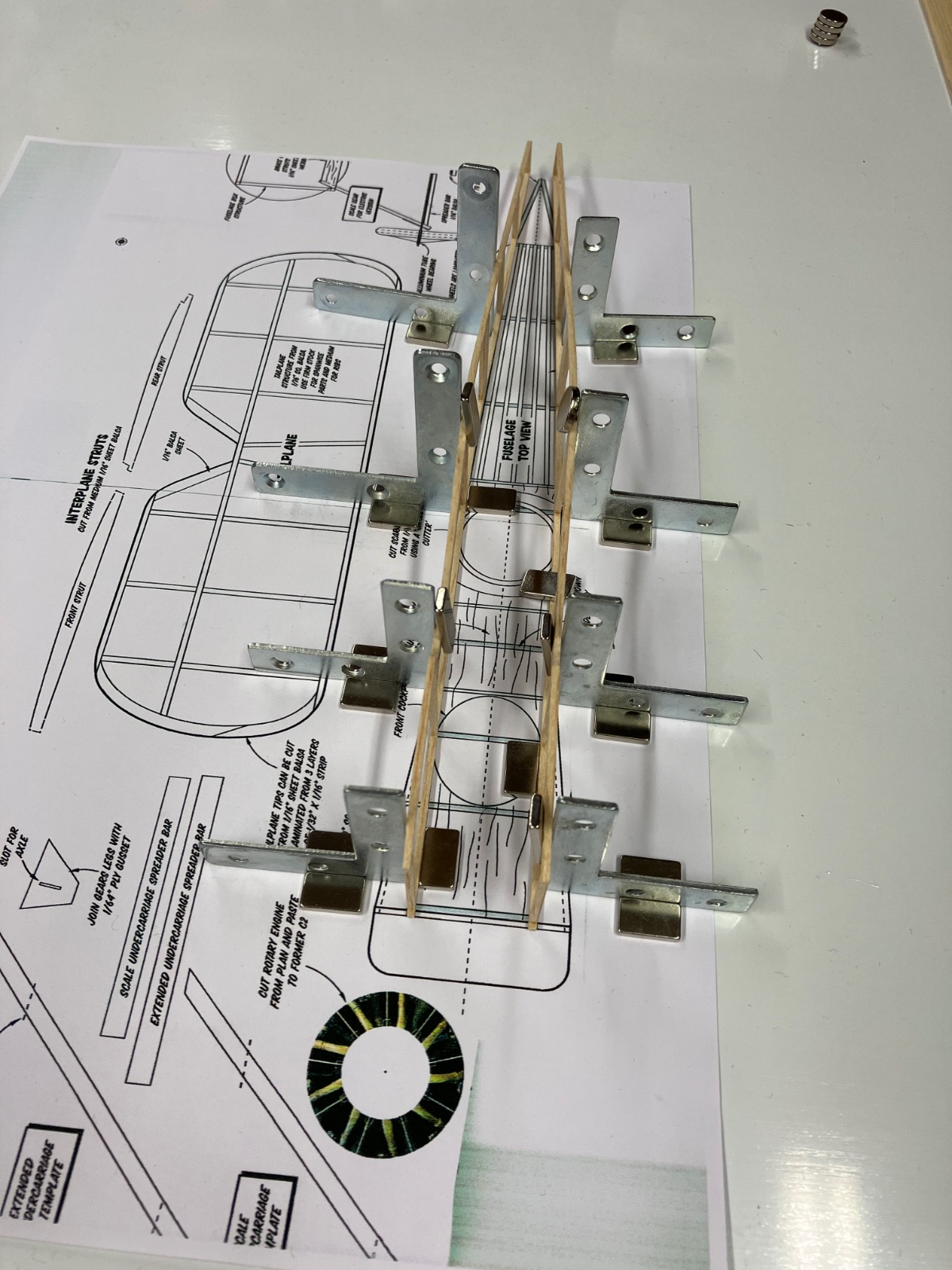

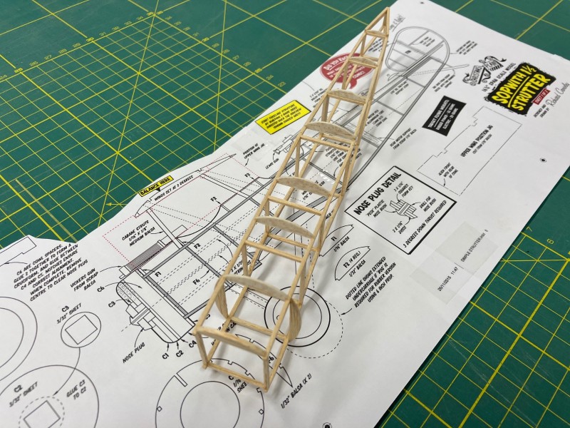

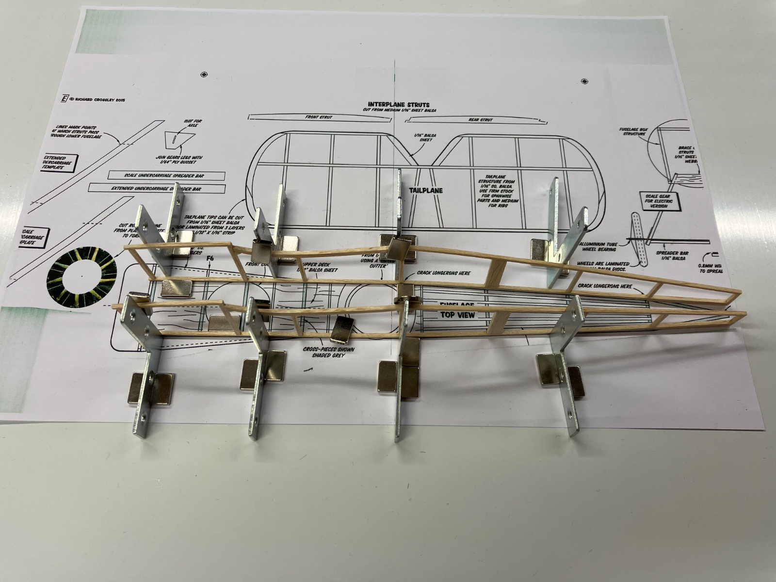

Připraveny lišty a slepeny bočnice trupu…
Jirka Pavlíček
Reakce: 44
Příspěvky: 485
Re: Sopwith Strutter Christmas plan
Příspěvek od Jirka Pavlíček » 31 pro 2024 09:24

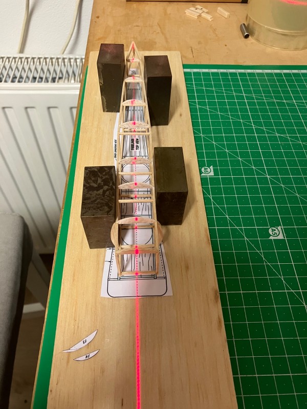

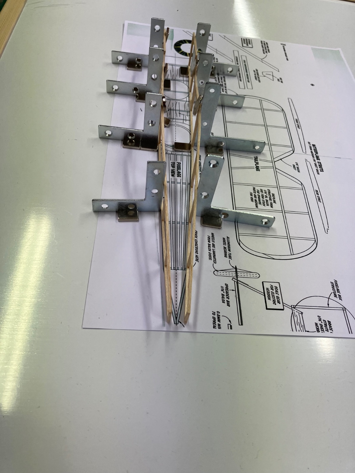

Zkouška stavby trupu na nové magnetické desce se jeví výborně! Jen tenký plech musím nalepit na nějakou pevnou základnu aby to celé drželo rovinu!

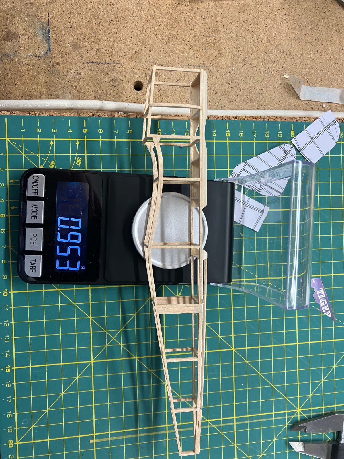

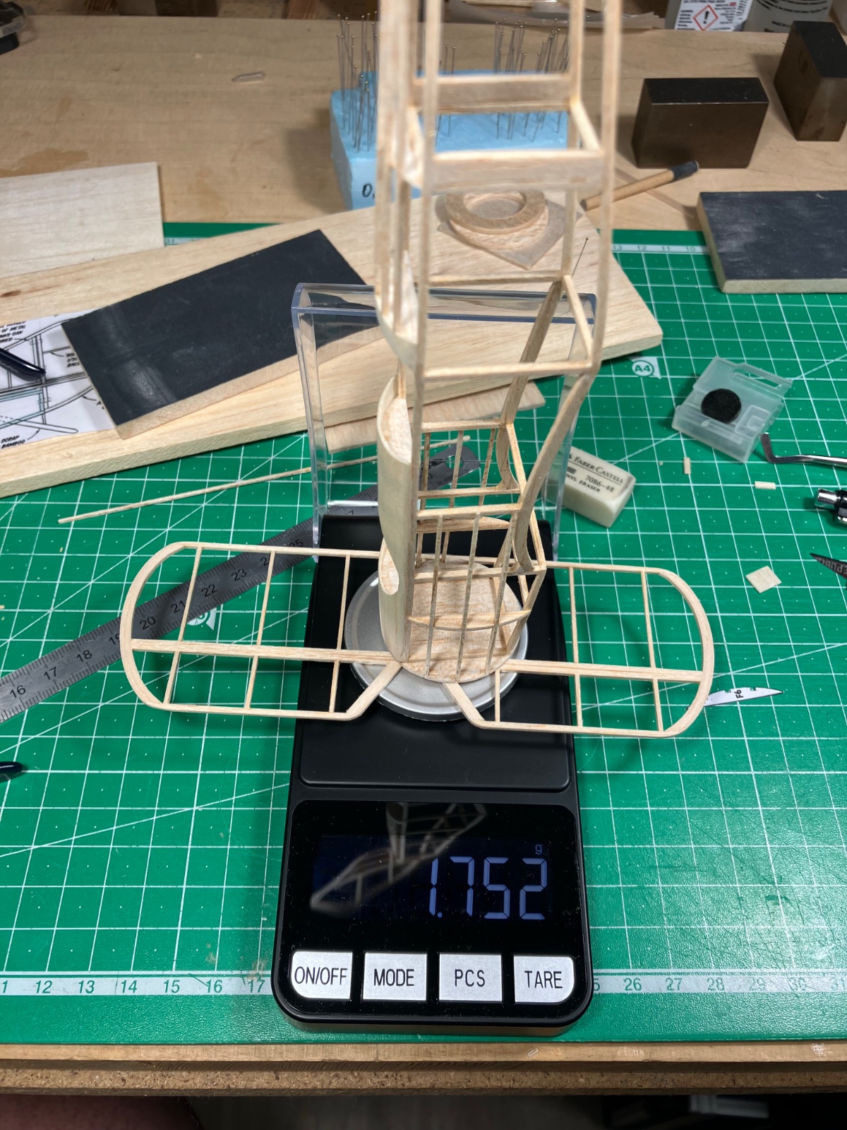

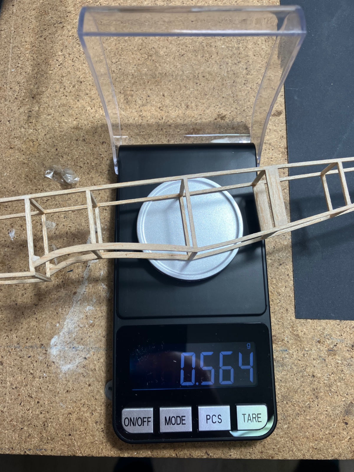

První vážení!😁

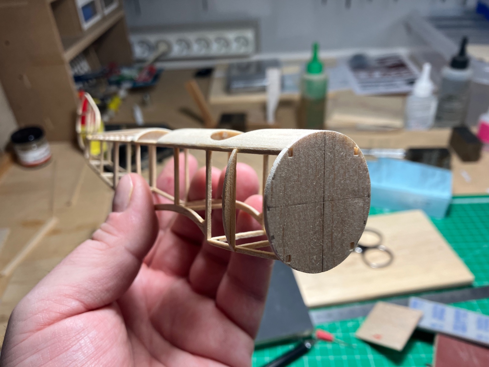

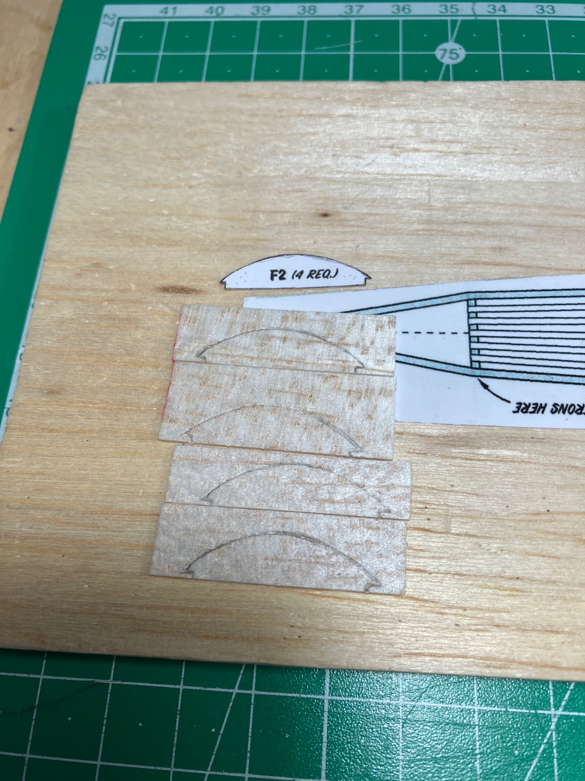

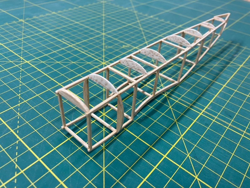

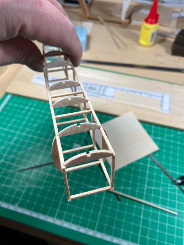

Příspěvek od Jirka Pavlíček » 31 pro 2024 09:32

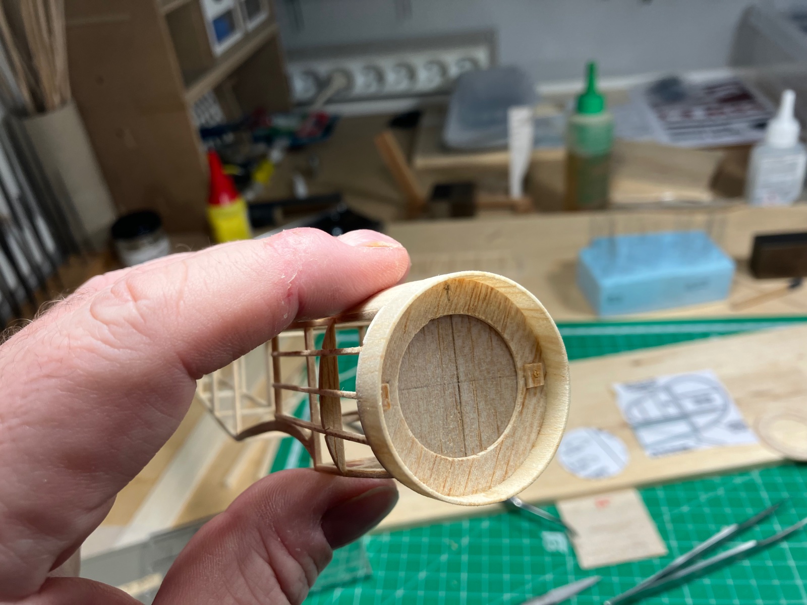

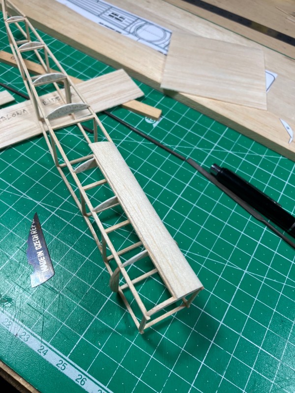

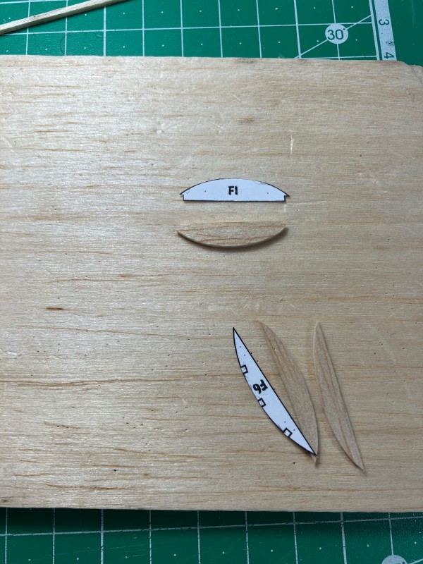

Výroba polopřepážek na trup většinou z balzy 0,8 mm.
Jirka Pavlíček
Reakce: 44
Příspěvky: 485

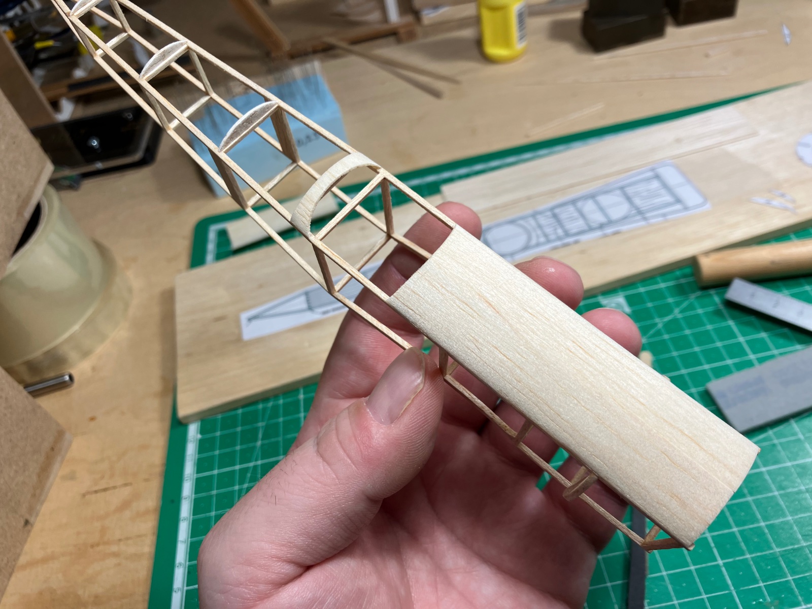

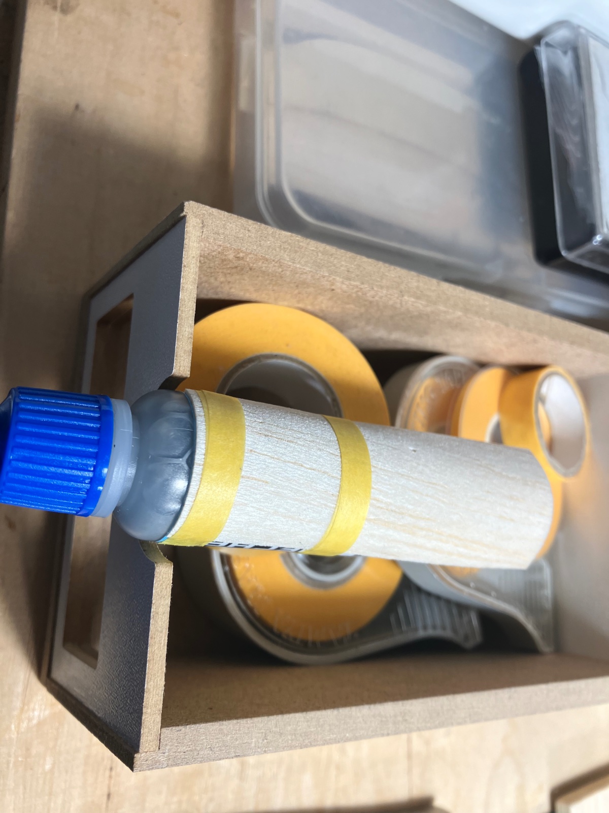

Příspěvek od Jirka Pavlíček » 31 pro 2024 09:42

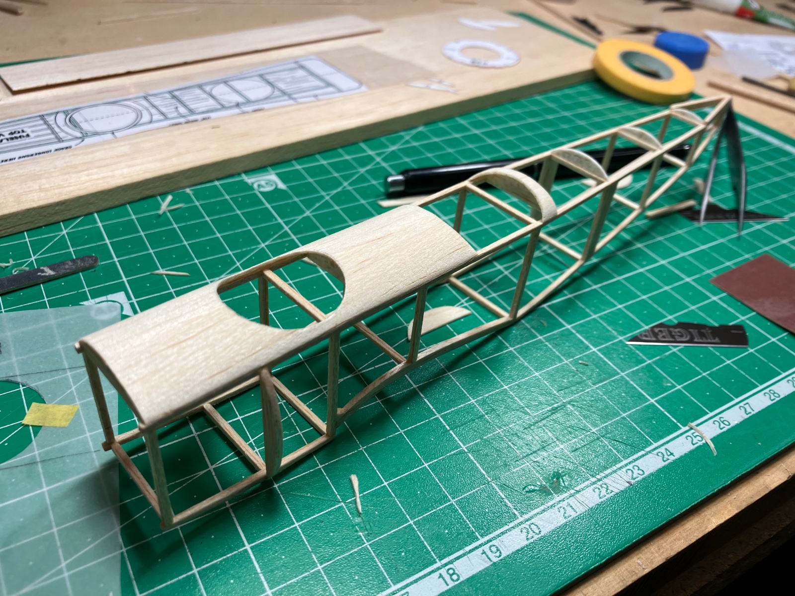

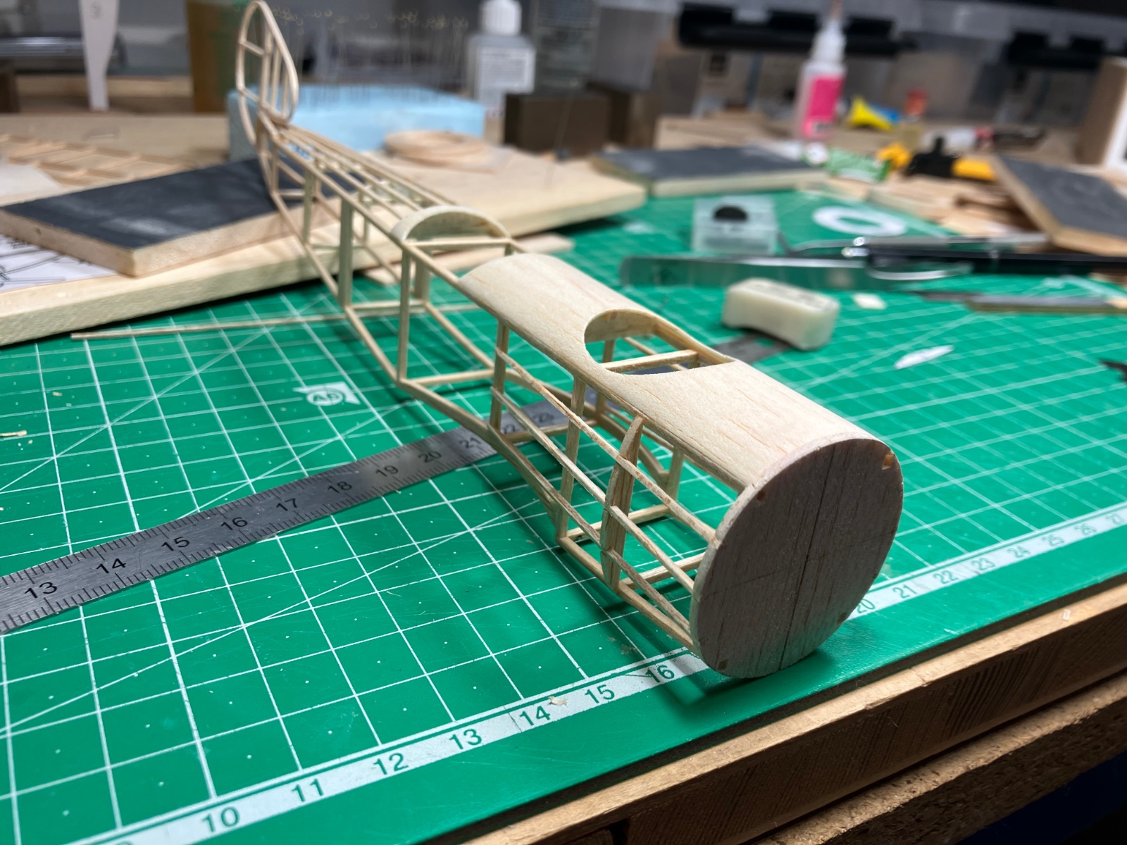

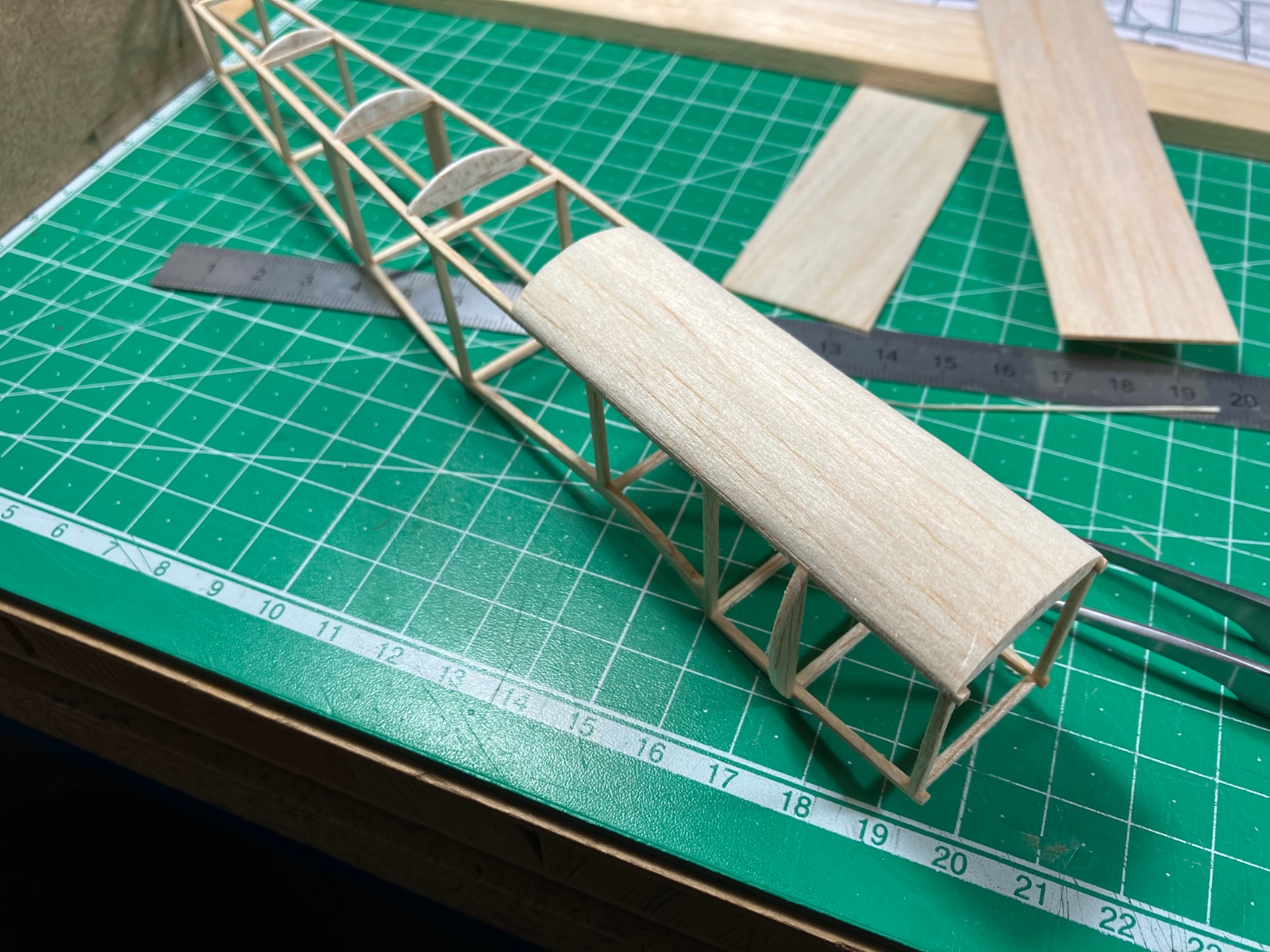

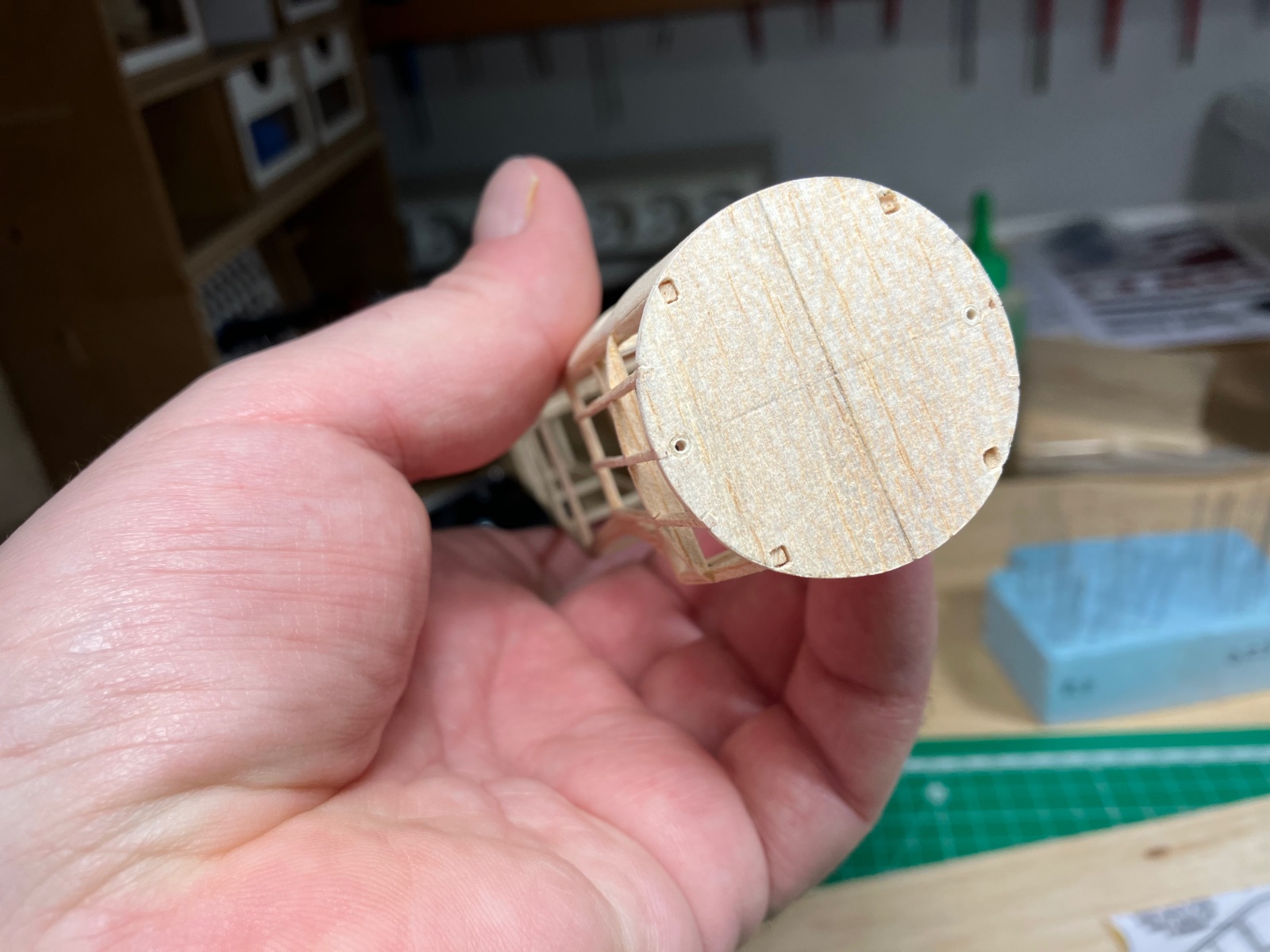

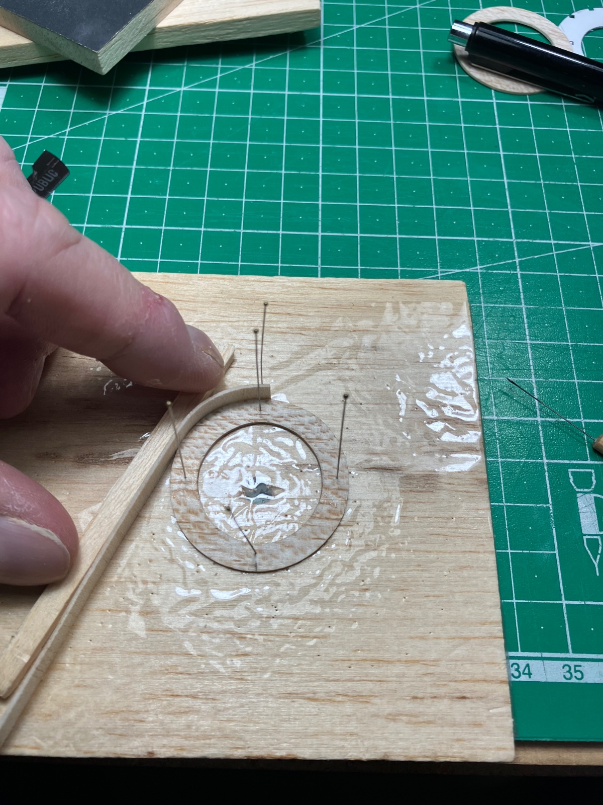

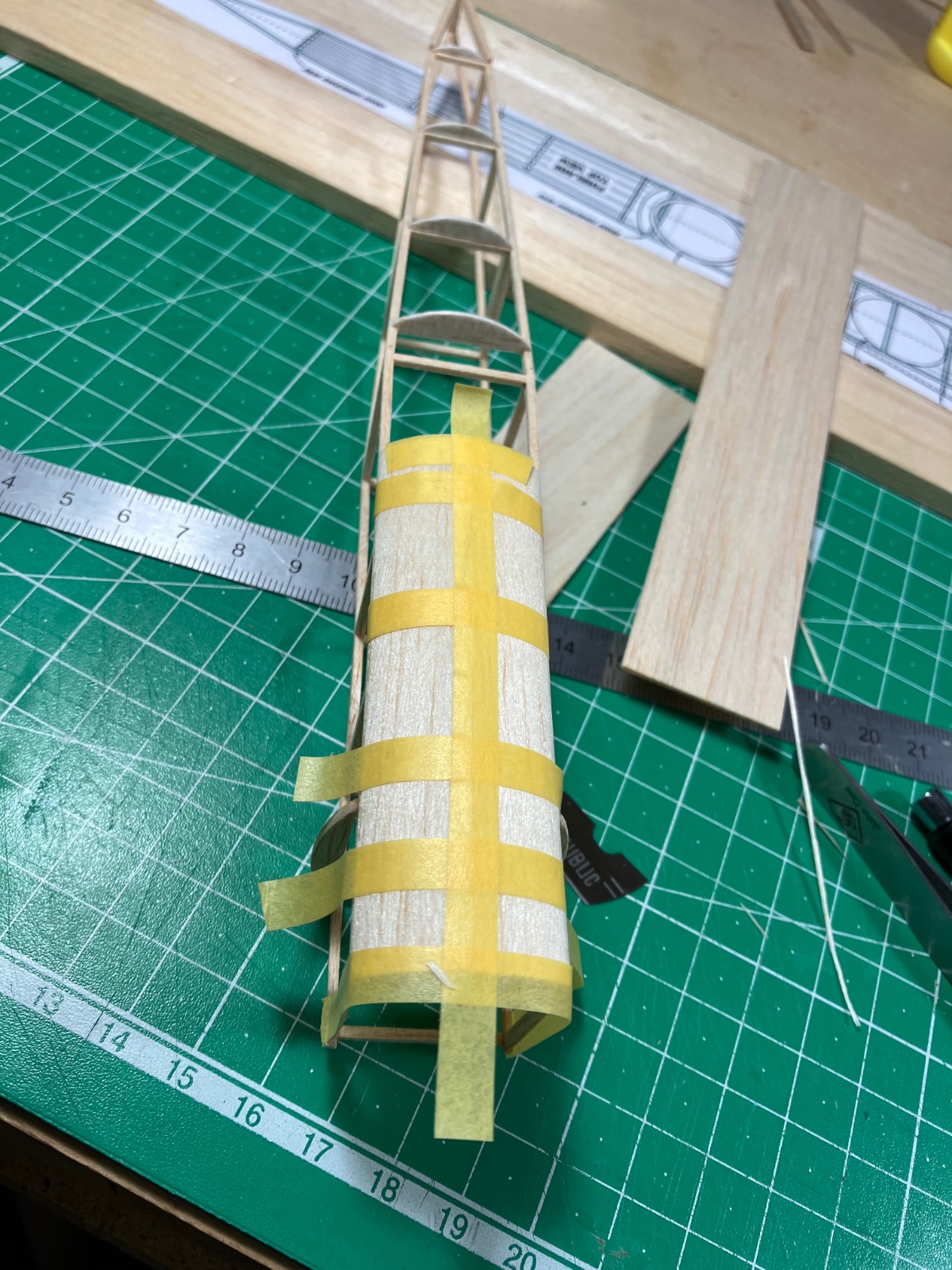

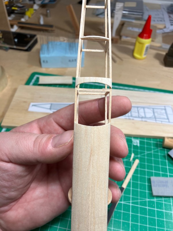

Tuhý potah na přední části trupu je ze dvou částí, který je spojen na středním podélníčku.
Aby se do konstrukce nezanášelo pnutí, balza je již předběžně natvarována…

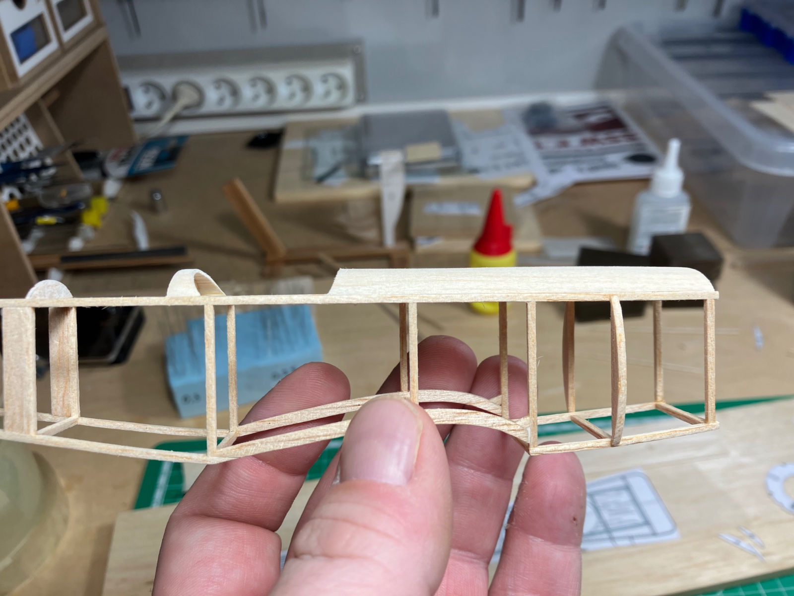

Příspěvek od Jirka Pavlíček » 31 pro 2024 09:47

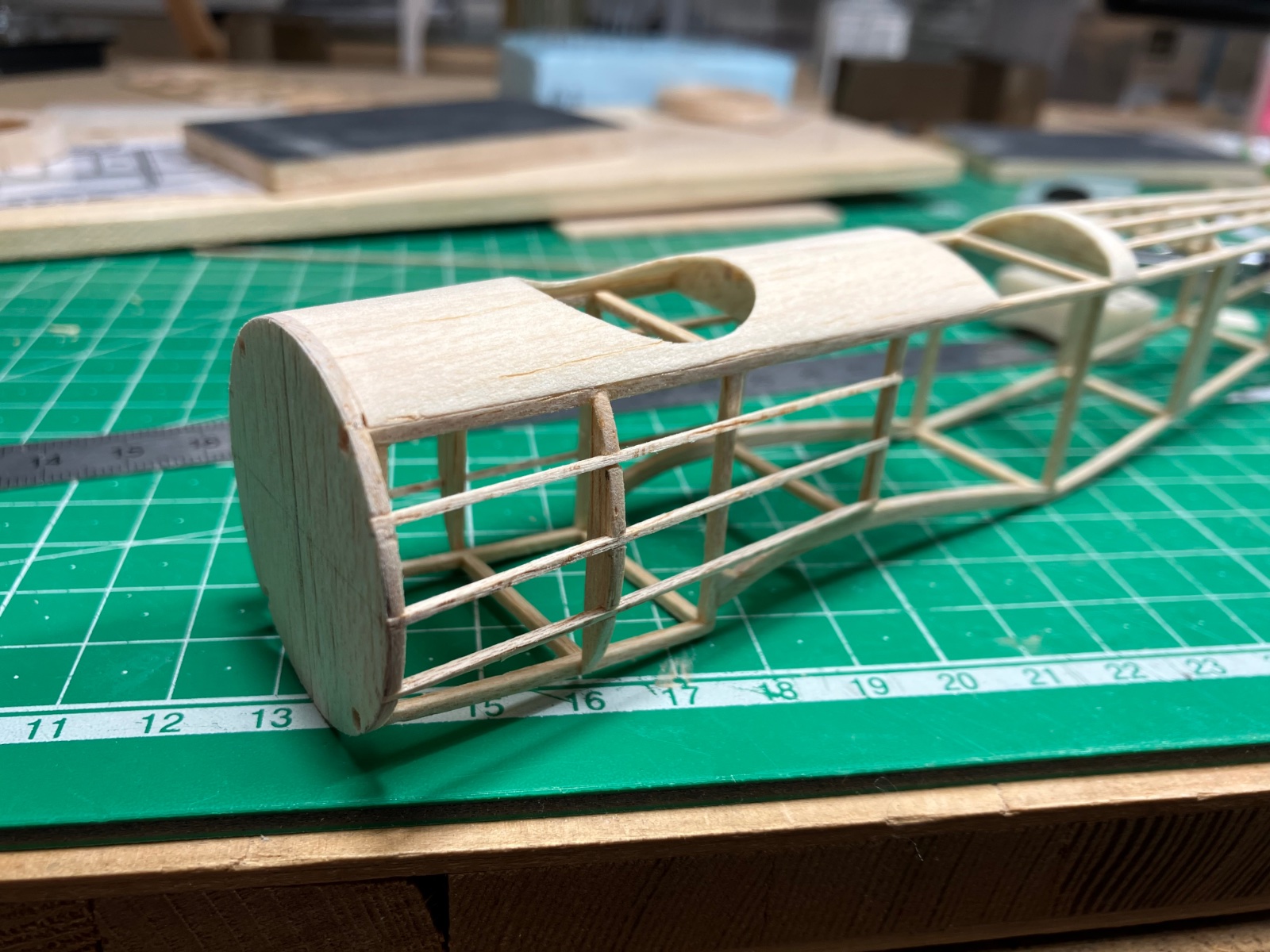

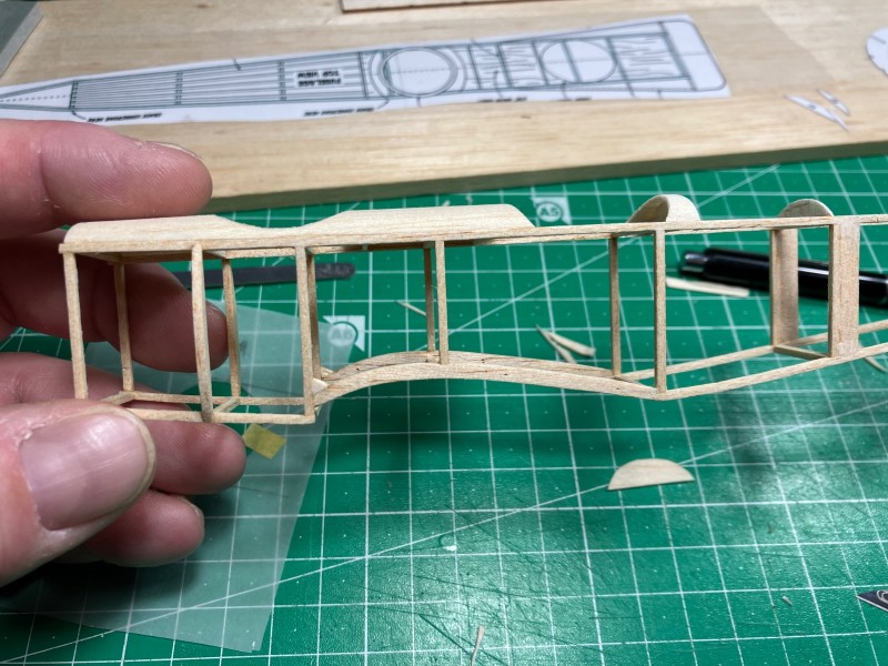

Zadní část střeliště má také malý tuhý potah a je to místo, ze kterého jdou podélníky směrem dozadu na horní části hřbetu..

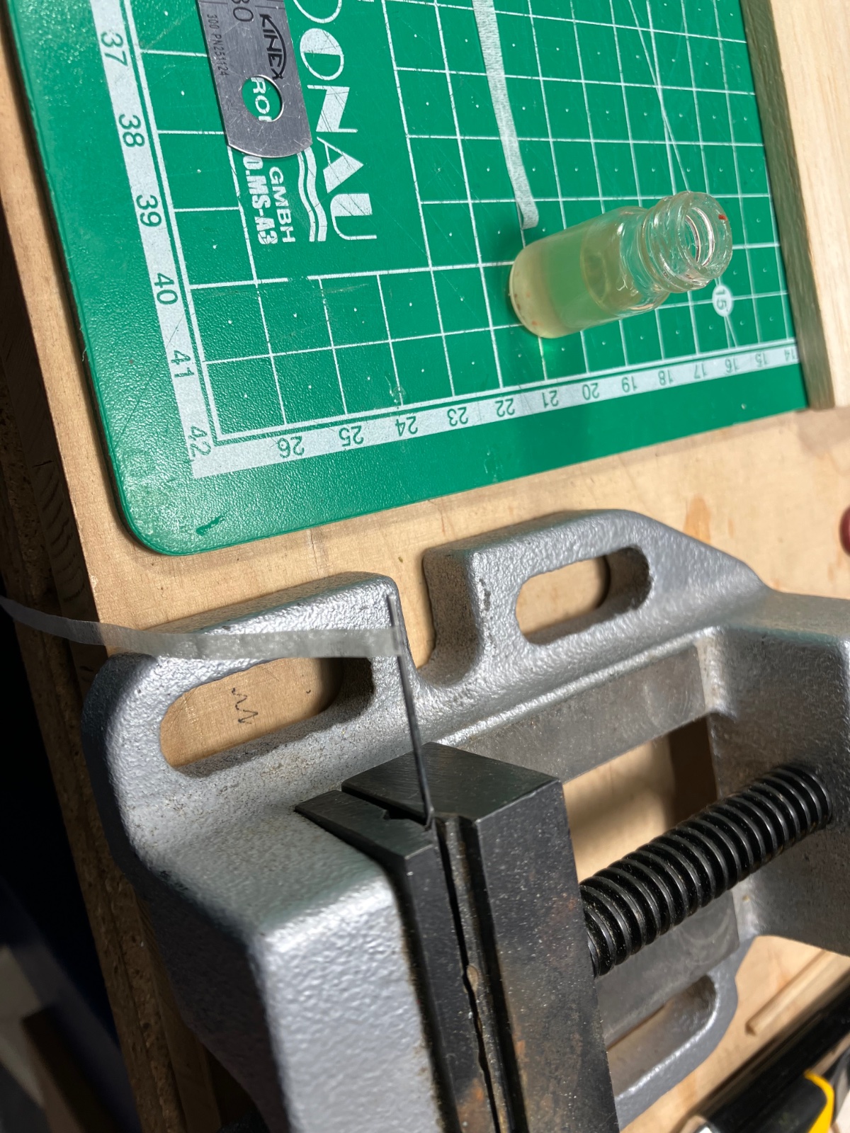

Výroba papírové šablonky a řezání předního kokpitu hrotem ostré žiletky..

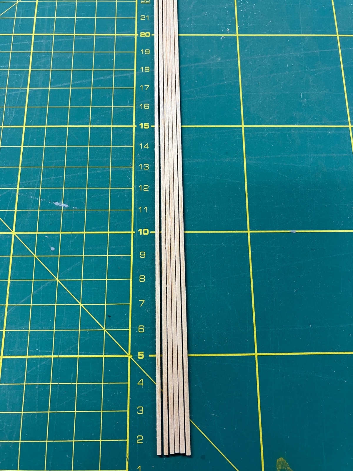

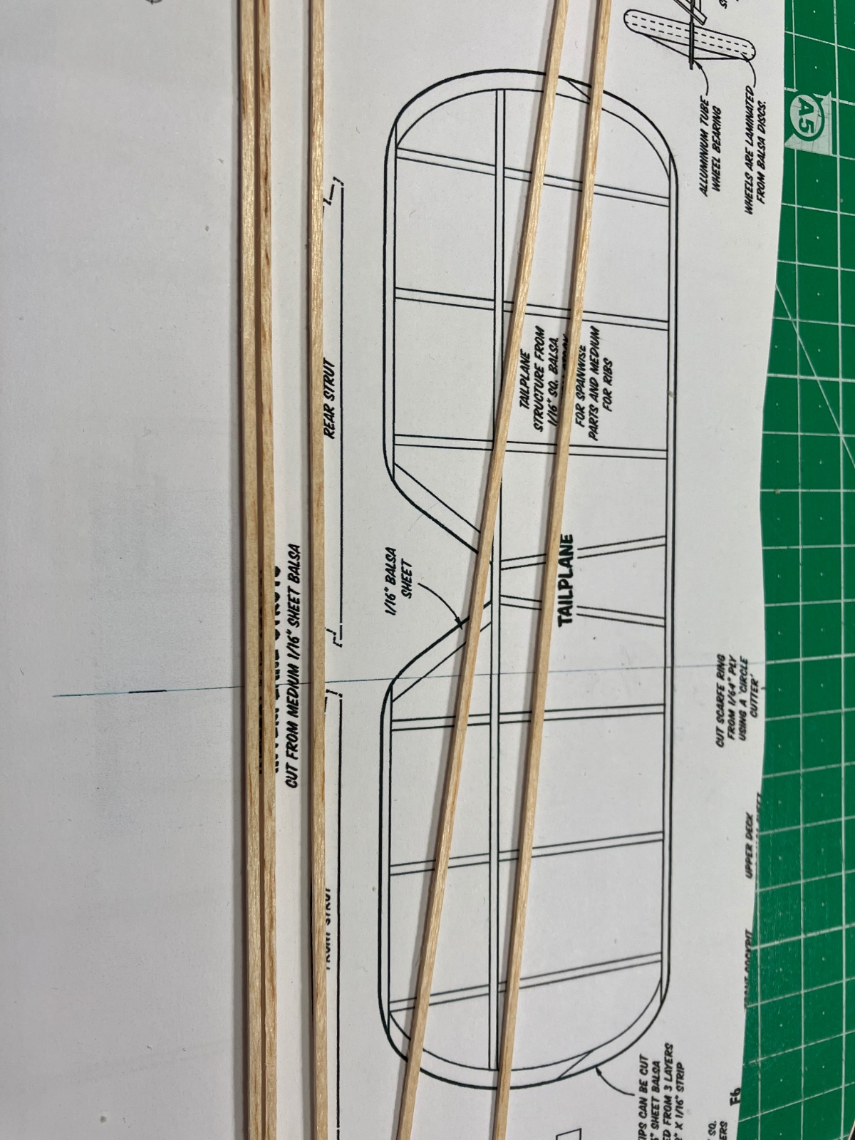

Hřbetové podélníčky jsou z tvrdé balzy 0,8x1,2mm…

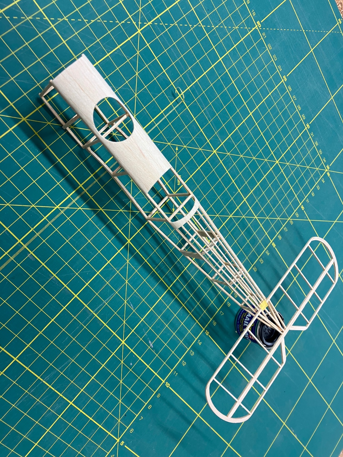

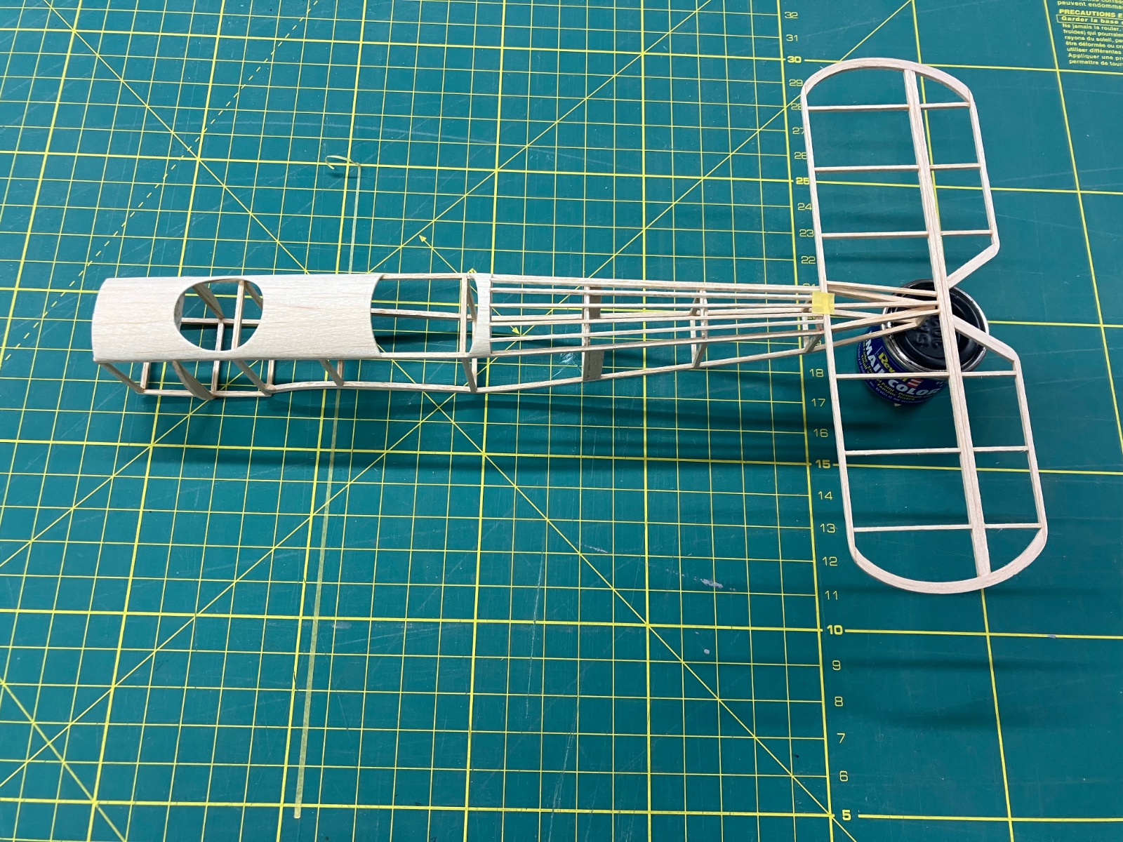

No ještě hmotnost…
Jirka Pavlíček
Reakce: 44
Příspěvky: 485

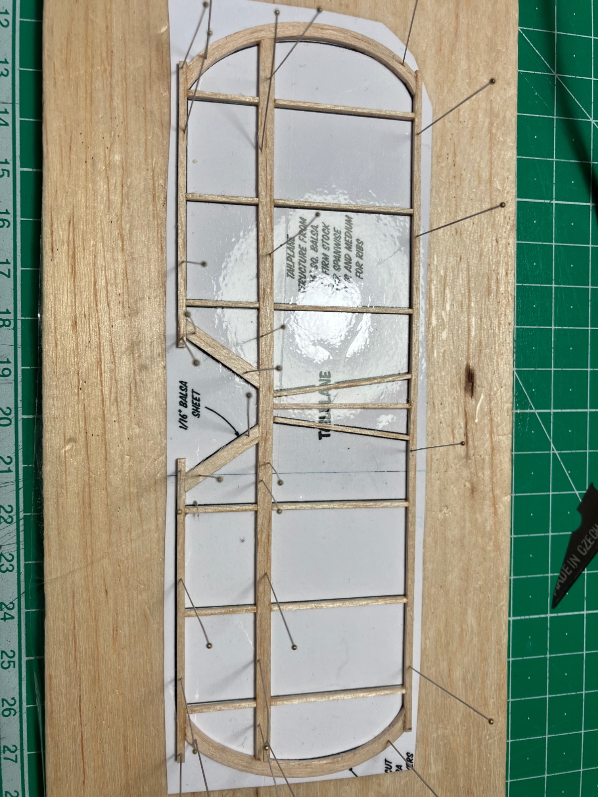

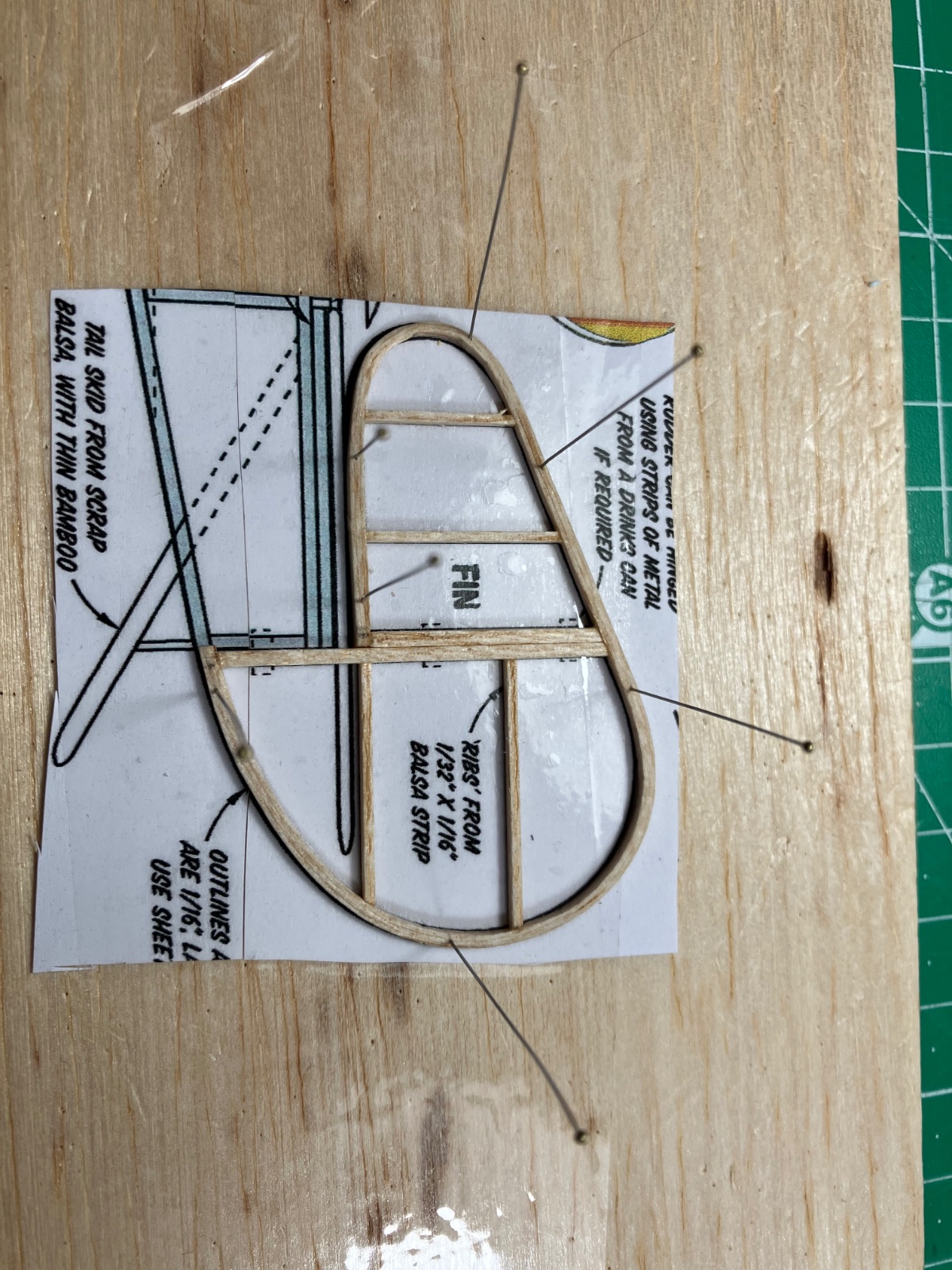

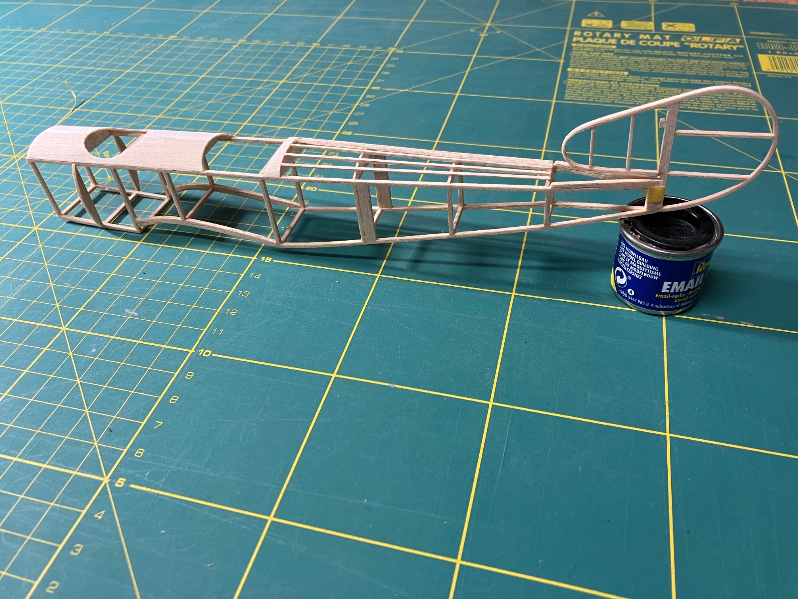

Příspěvek od Jirka Pavlíček » 01 led 2025 14:24

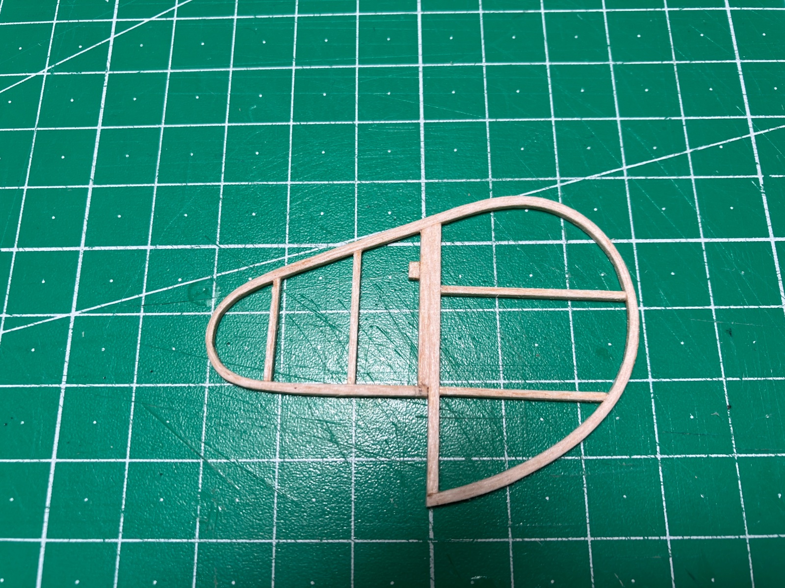

Výškovka je u Struttera opravdu veliká😁
Příspěvek od Lubomir Koutny » 01 led 2025 19:33
Krásná, čistá stavba. Smekám před využitím přípravků Ty by se velmi uplatnily při vetší serii stavby tohoto typu. Kdysi si jej postavil expert Karel Ludvík, ale letové výkony nic moc. Dnes je kratší závěs svazku, nebude potřeba tolik dovažovat v předu a tak letové výkony mohou být vyšší a hlavně to bude radost z krásného výtvoru. Přeji mnoho hezkých letů a měkkých přistání v roce 2025.
