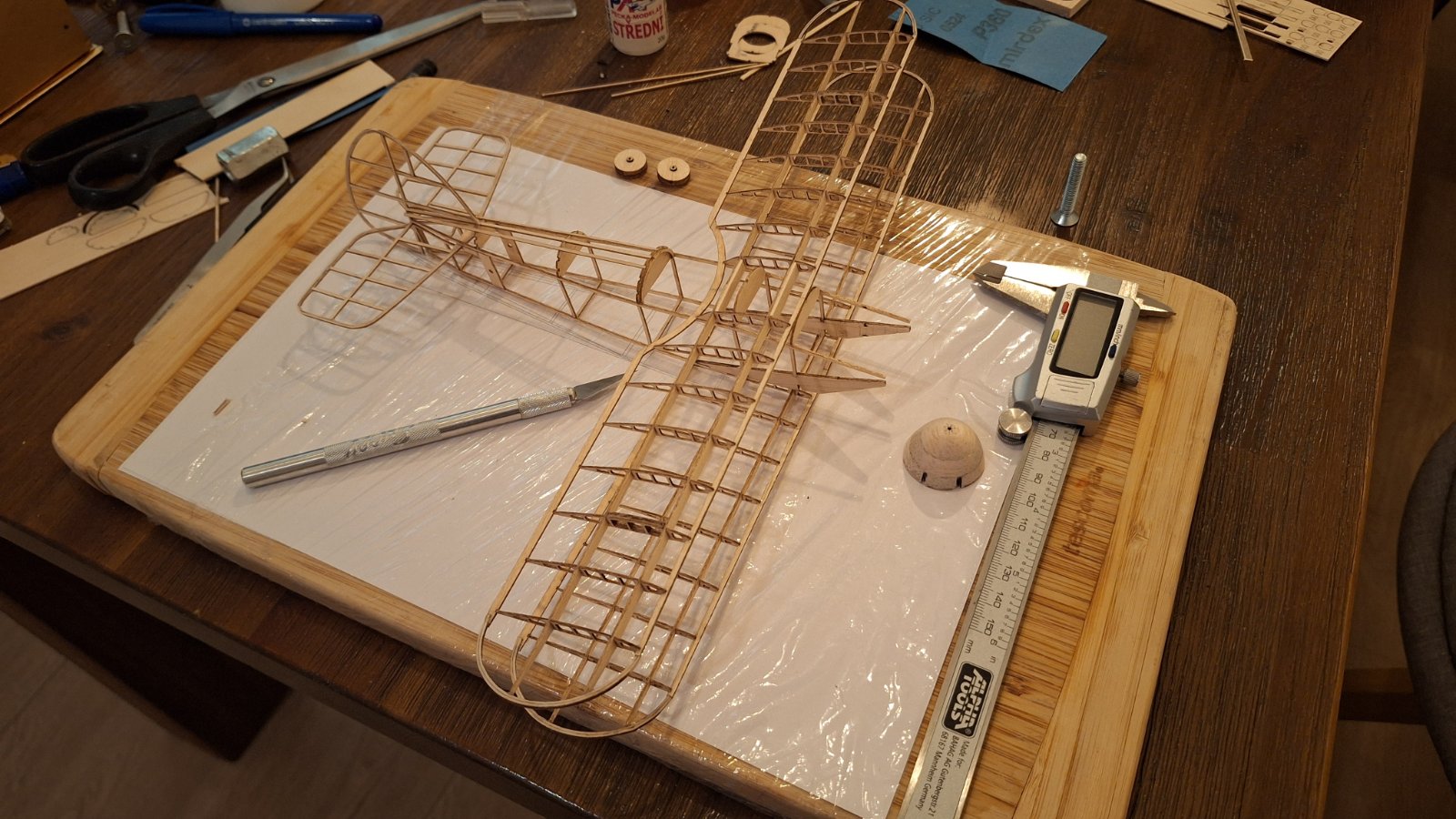

Dobry den, dekuji spravci za pristup a jsem rad, ze se muzu konecne zeptat na par veci.
Zacal jsem se stavbou prvniho orisku a jako zacatecnik ne zrovna standardne, to uznavam. Zkusebne jsem si na laseru vyrezaval mensi a mensi zebra az ve me uzralo rozhodnuti.
Potrebuju si postavit dvouplosnik s primym kridlem! Volba pomerne rychle padla na Avii Ba.122, ale dostupny planek pana Drnce jsem se rozhodl nevyuzit. Stejne jsem potreboval data v CADu a tak jsem si nakreslil vlastni.
Doufam ze se mi konstrukce nezhrouti, ale dimenzuju to podle jinych planku tak by to melo byt ok.
Zakladni kostru zvladnu, pak zacne to slozite:
Jak potahnout a jak resit povrchovou upravu. Koupil jsem si Tengujo Kashmir 8.6g a Langfaser 9g - ten by mel jit barvit Duhou a Kashmir 11g. Zkusim potah vytisknout i na tiskarne. Ma cenu zkouset imatrikulaci vyriznout z bileho papiru a prilakovat na cerveny? Bude to kontrastni? Zkrati mi nekdo trapeni dobrou radou?
Velikost vrtule - vyriznul jsem si listy 70 a 80mm jake stoupani by mela vrtule mit?
Guma - uz pro ucely dimenzovani by me zajimalo jaky pohonny svazek pouzivate. Jaky prurez gumy je obvykly a kolik niti?

Vybral sis opravdu "skvělou" předlohu pro začátečníka ;) Proč máš rozdílnou tloušťku profilu na horním a spodním křídle? Má to nějaké odůvodnění z hlediska aerodynamiky? Kolik % má to horní?

Copak tloušťka profilu. Ale ten vlastní profil. Na ořechy nic moc. Psalo a vykládalo se, že by se profil měl podobat některému profilu Benedek. Číslo už si nepamatuji. Ten má prohnutou spodní stranu, ne vypuklou jak to vypadá z fotky. Podle jiných plánku jsi měl vybrat tvar profilu ale ne z modelářské pravěku.

Podle fotek křídla zveřejněných jinde je spodní strana rovná. Profil budeš mít na mysli B 6356b, ale nějak nejsem přesvědčen, že je to pro malé modely do velikosti P-30 to nejlepší.
Nechci kolegu odrazovat, ale nevím, nevím...složitý model jako prvotina, "nové" technologie, které ale nemusí přinést kýžený efekt, náročné zbarvení...

Máš Honzo asi pravdu. On ten B6356B vychází hodně tenký v zadní části takže je problém zvládnout to pevnostně. Lepší jsou CRD profily vytvořené třeba hřbetem z Benedeka a spodek si upravíš podle potřeby.

Myslím, že jak řešit ony přepážky dobře navrhl Shark. Pokud jde o vrtuli pak průměr by mohl být 160mm a tomu odpovídají ty listy o délce 80 mm. stoupání asi 200 mm. Ale vřele doporučuji napřed zkusit vrtuli Igra 150, lepší napoprvé sotva vyrobíš. Papíry Kaěmír běžně barvím anilinovými barvami (samozřejmě za studena, na nosncích pásu kanagomem nalepené podélníky 3x8. . za ně vše držím při protahování barvou, která je v mělkém plechu na pečení, pak pověsím ve sprše, kde barva napřed z části okape a pak uschne. Takto získáš nejlehčí potah. Vše lepím Herkulesem, na potah ředěným vodou 1:1. Svazek ze začátku zkus smyčku TAN SS 3x1 o délce 350.
Pojud jde o profil plně souhlasím s Pavlem Vysočanem.

Stejně to pak mezi žebry bude jinak. A čím méně žeber, tím hůř. Tím myslím obecně, ne přímo tento model.
Ale první, co mě napadlo je to, že je to hezky připraveno a zda by to nešlo využít i pro jiné velikosti.
Pro Dvacetinku, volnou elektru, RC...předpokládám, že připravit sadu dílů na jinou velikost by mělo jít s přijatelným úsilím. A o takovou polostavebnici (jen žebra, přepážky, oblouky) by mohl být určitý zájem. Zhodnotit vynaložené úsilí.

Dekuju za vstupy a napady. Profily mam s rovnou spodni hranou protoze k cemu mi bude klenuta, kdyz to nebudu umet potahnout. Horni je klasika Clark Y. Vzpomnel jsem si na uspesne dvojplosniky z dvacatych let kdy horni kridlo melo vetsi tloustku a spodni udelal s tenkym profilem - zase abych vyzkousel limity (ag 03). Zmenit profil je v cadu jednodussi nez to dodelat do urovne aby z toho byla dvacetinka.

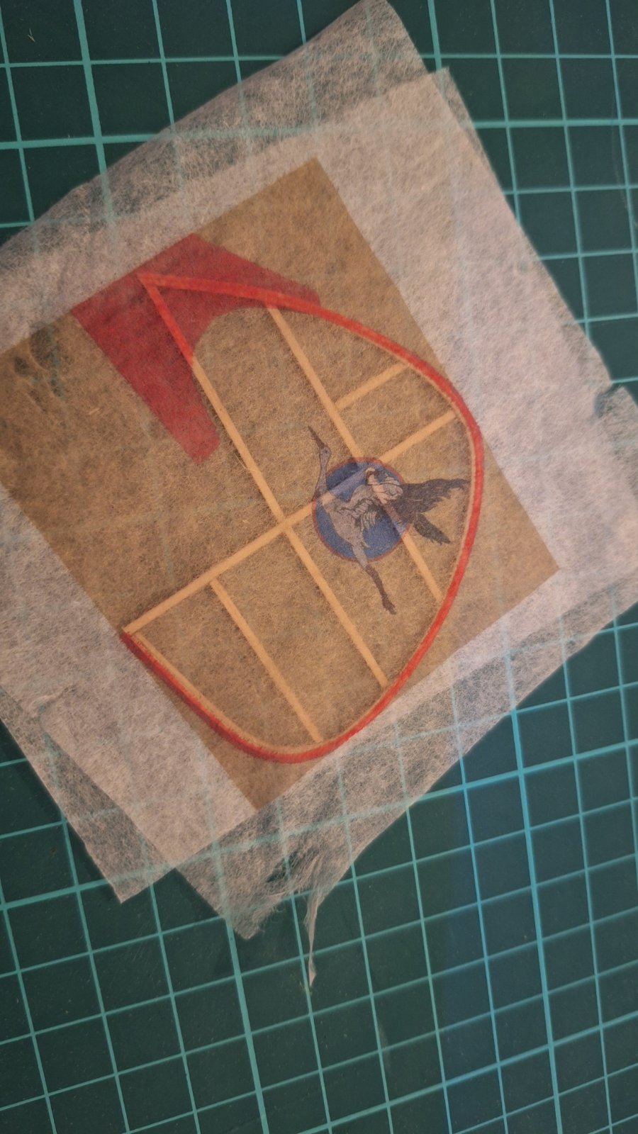

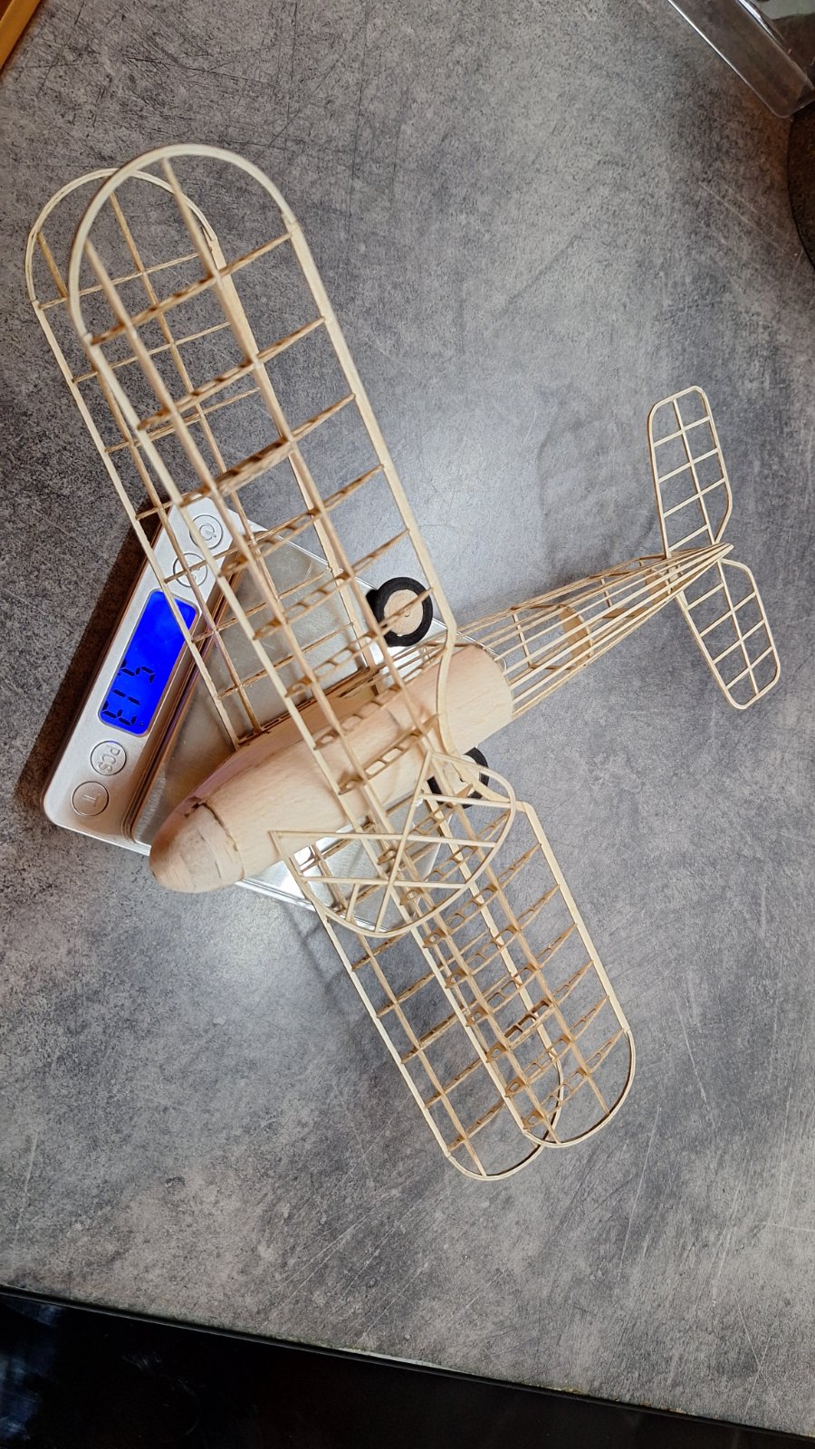

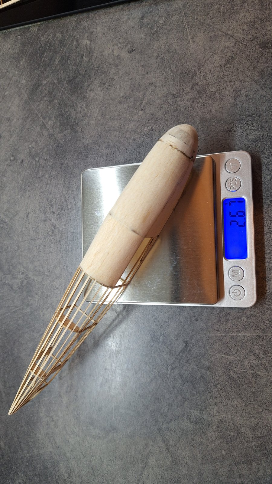

Tak mam skoro pripraveno k potahovani ale bumbrlik nam nejak pribral

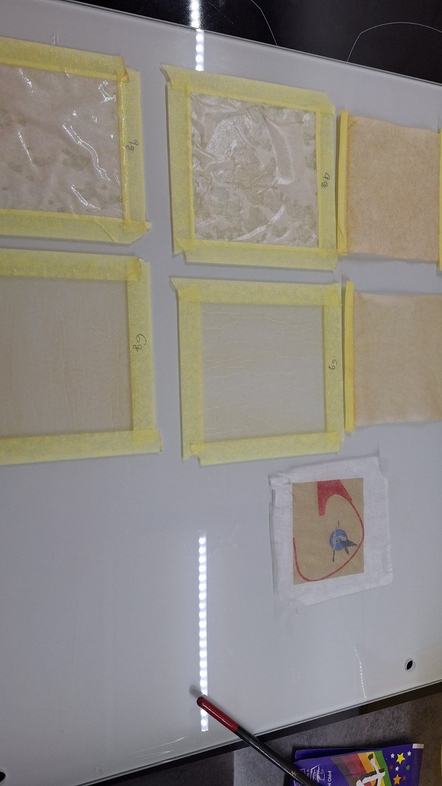

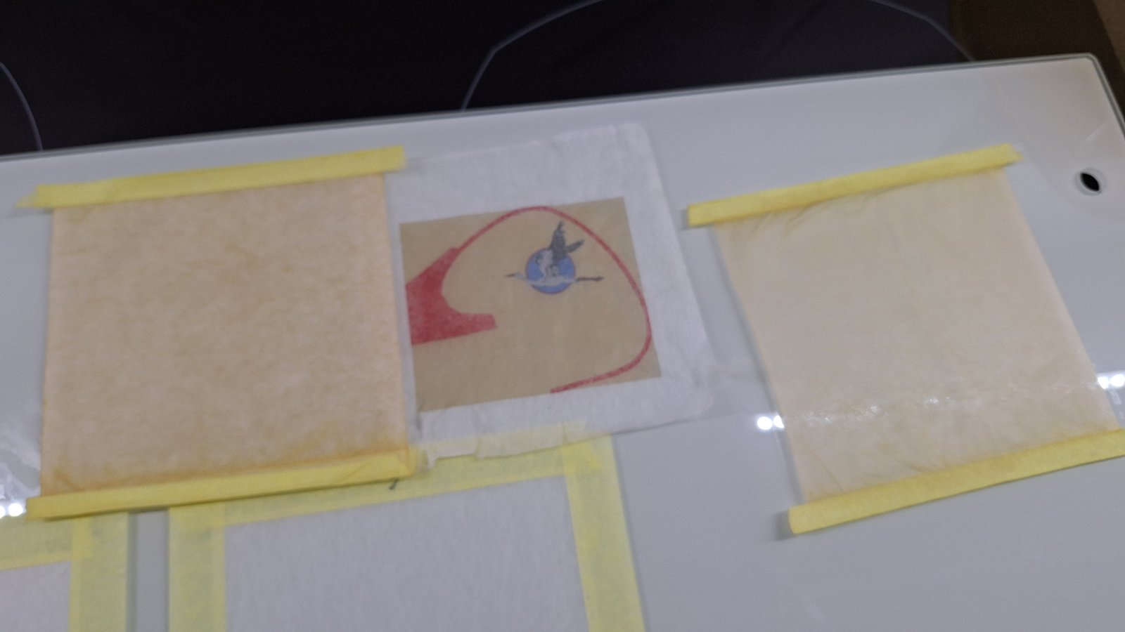

Zakladni princip tisku na papir asi zvladam, jen to chce doladit barvy. Nicmene zkusim jeste zaklad (cervenou a smetanovou) nabarvit Duhou a vytisknout na to zbytek. Prijdu tak o bilou ale ta neni tak vyrazna tak ji stejne asi budu obtahovat airbrushem. Zkousim vzorky Kashmir 9 a 6g (v Ceibe mi to popsali obracene a ja nejdriv zacal s tim 9g a divil se jak muze byt takovy balici papir tak lehky, no nebyl)
