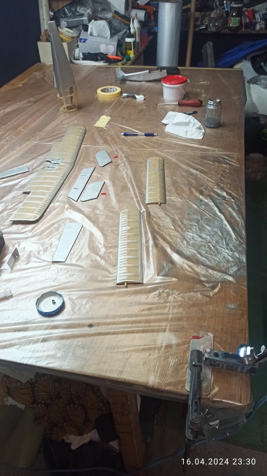

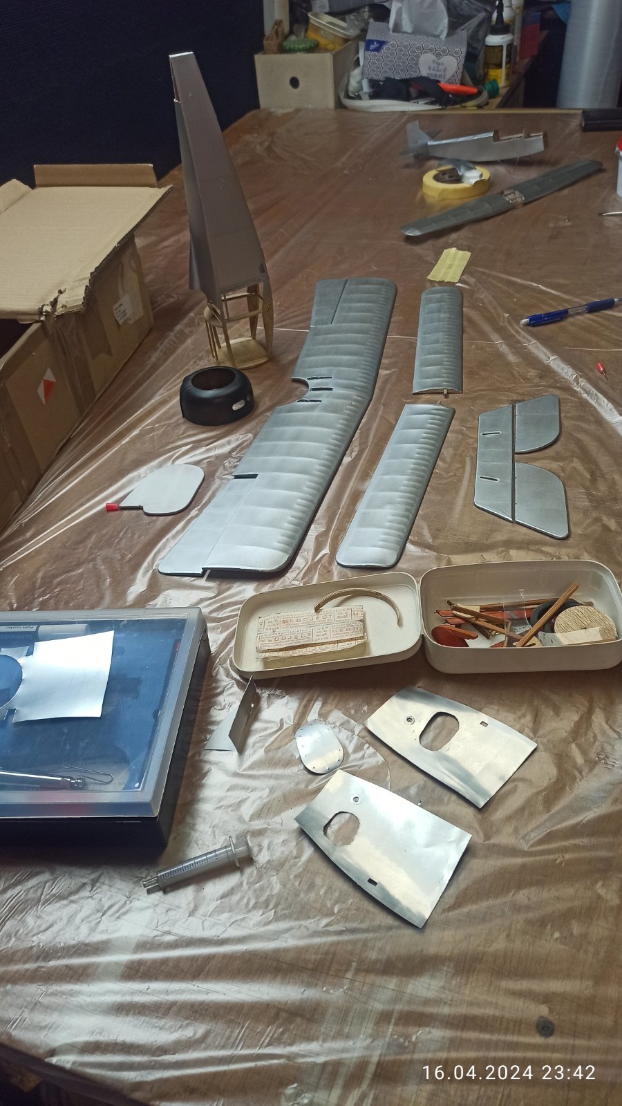

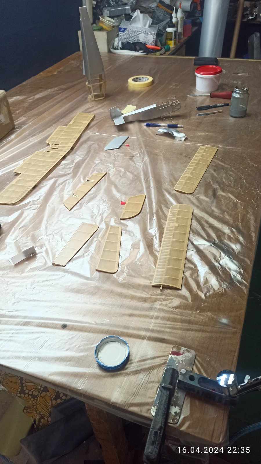

Příspěvek od Malutky » 17 dub 2024 14:49
Měl jsem stříbrnou v pistolce tak jsem vytáhl odloženou krabičku

Příspěvek od Malutky » 17 dub 2024 14:59
Edit ráno teda putoval z5 do krabice a police. tak bude spoustu času sehnat lebky v kvalitě pro obtisky 😇
