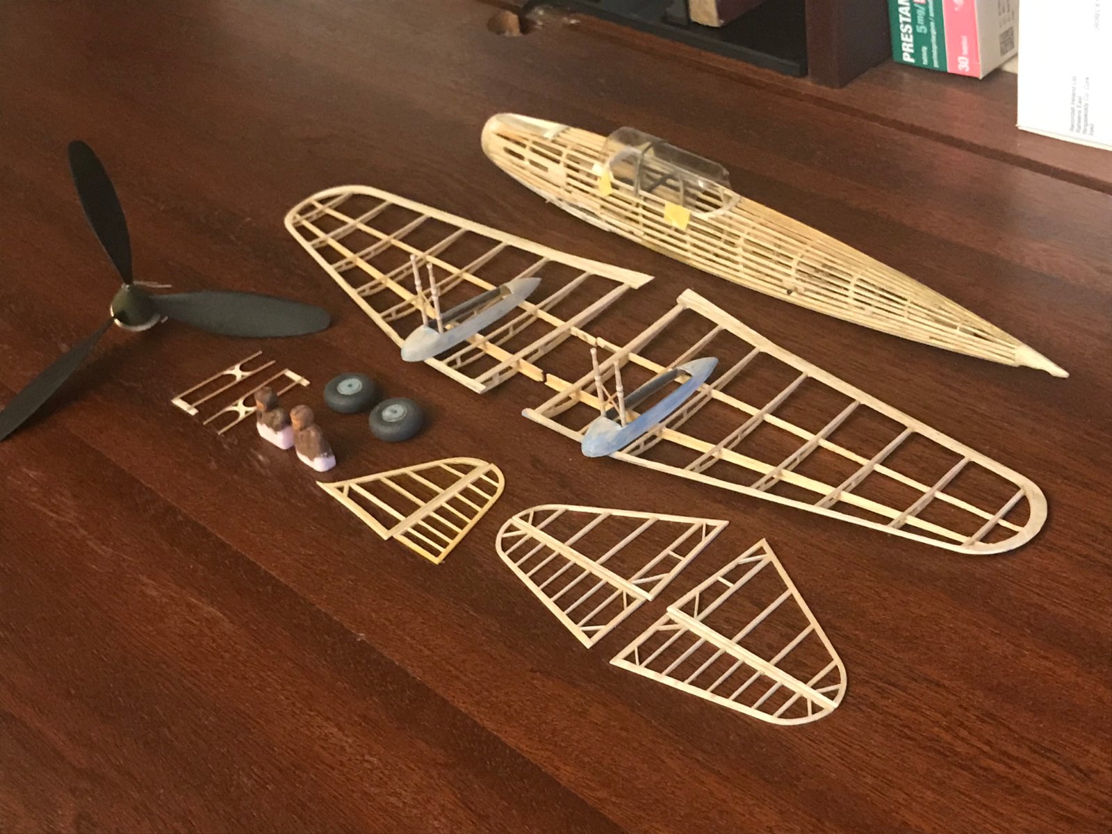

Příspěvek od RCOK » 05 úno 2020 15:25
Orech 35 ročny.Povodná kostra trupu a kridel-opravené,odlahčené. Všetko ostatné nové.Hmotnosti dielov na foto: trup 1,65g ,kabina-dvojdielna z folie 0,2- 0,36g ,kridla spolu 1,07g, výškovka 0,17g ,smerovka 0,06g , vrtulový komplet -1,6g , piloti-ružovy polystyren-0,07g , kolesá-ruž.polystyren 0,15g. Povrchovka bude revell-humbrol. Predpoklad hmotnosti bez gumy-9 -9,5g.

Příspěvek od RCOK » 05 úno 2020 15:27
foto

Příspěvek od Robert Pajas » 06 úno 2020 13:49
Ty rozporky do žeber dáváš teď nově, nebo jsi to vždy tak dělal?

Příspěvek od RCOK » 06 úno 2020 14:18
Na prvom paskovanom kridle / pred 40 rokmi/ som rozperky nedal a hrozne sa to vypomstilo.Tah papiera prehol spodok rebier dovnutra. Navyše neopatrné uchopenie za kridlo a preborenie rebra je neopravitelné. Pracnost a hmotnost rozperiek je minimalna-oplatí sa to.

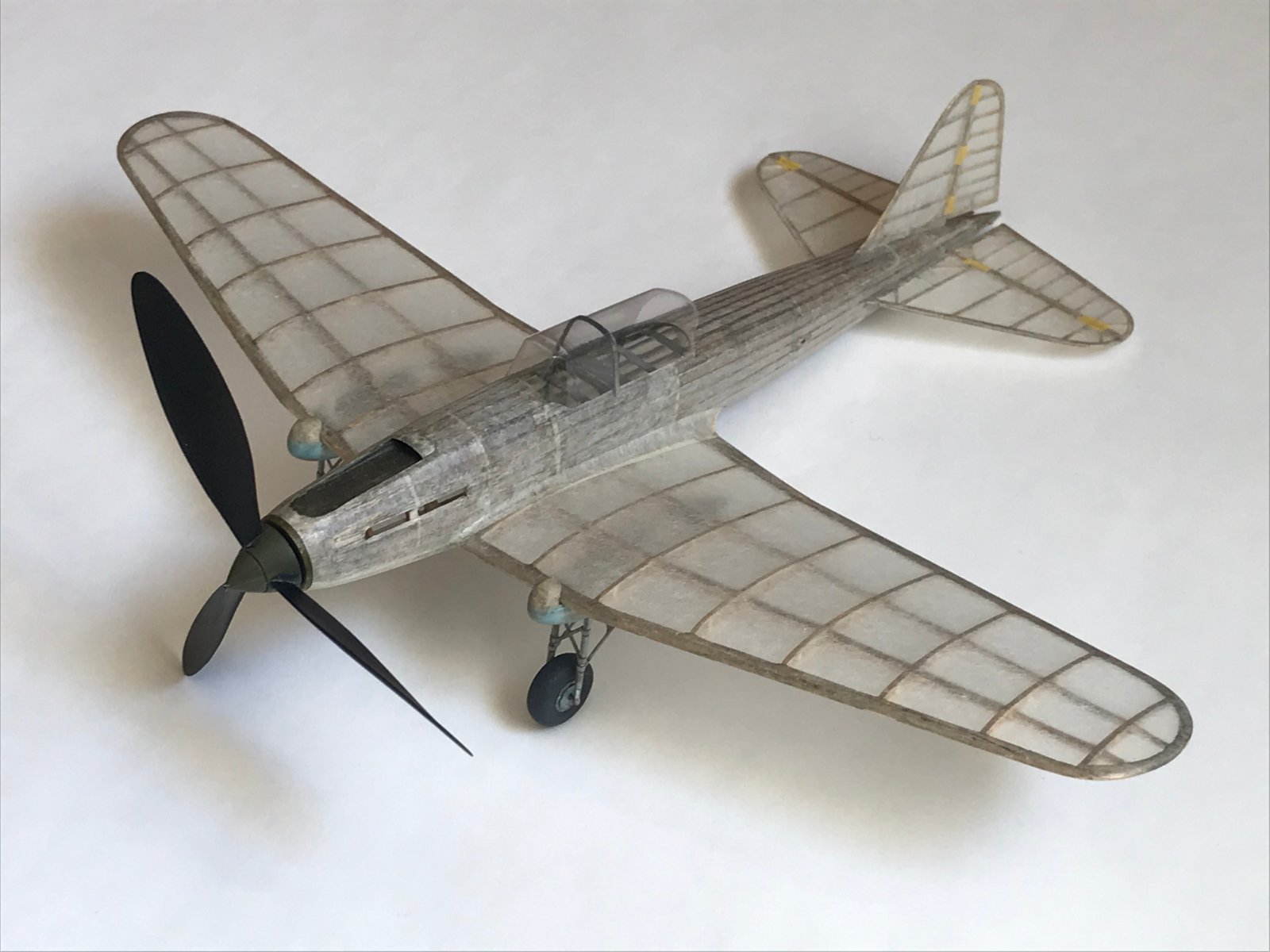

Příspěvek od RCOK » 02 dub 2020 21:45
Pred povrchovkou-tak ako je na foto 7,8g. Už to aj letelo-celkom OK.

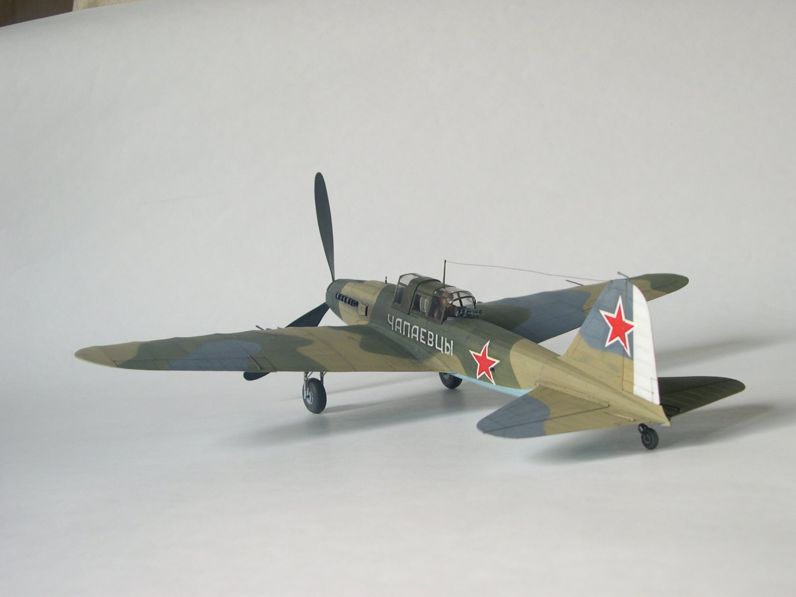

Příspěvek od RCOK » 21 dub 2021 10:41

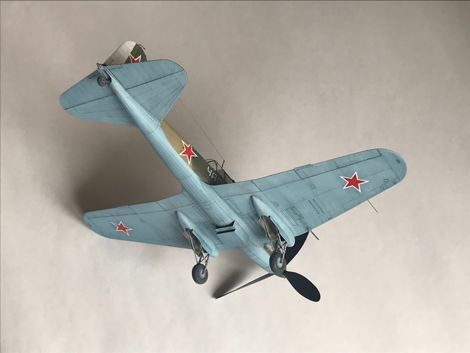

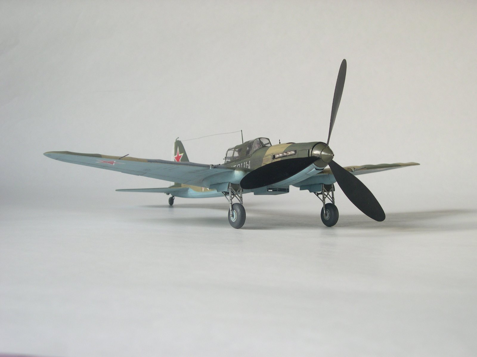

Tak šturmovik je hotový, dovážený a bez gumy 10,5g.Ešte neletel,guma- odhad-2,3mm x 400mm. Závesy gumy 140mm,vrtula 136mm.Uvidim či prejdu fotky,s tými ajfonmi a nikonmi moc neviem.
2 Obrázek

Příspěvek od RCOK » 21 dub 2021 10:44
Povrchovka je všeljaka zmeska humbrol revell agama-matné. Lesklý lak tam neni ale je to postupne rozleštované makkým stetcom tak výsledok je pololesk.

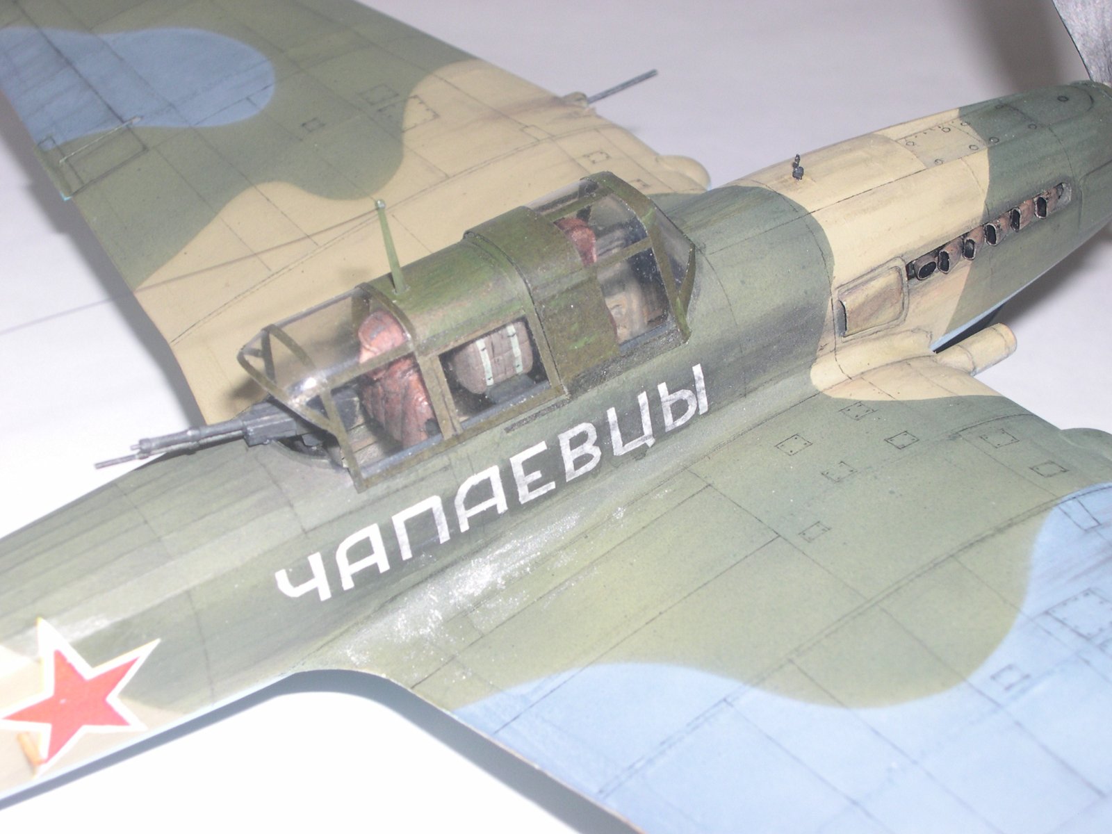

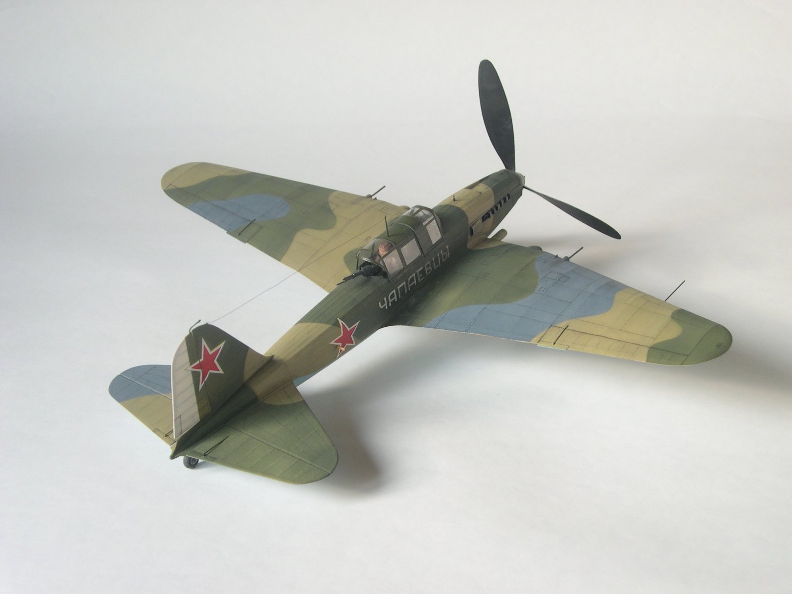

Příspěvek od RCOK » 21 dub 2021 10:49
Zospodu je to zmes biela, tmavomodra a šedá. Origo light blue nepasovalo, bolo to modrozelené. Podvozok je nasunutý do papierových trubiek kolmo do krídla.

Re: IL-2 šturmovik G.O.
Příspěvek od RCOK » 21 dub 2021 10:52
Biely napis je vyrezavaný z preklepoveho papiera presýteného bielo-šedou humbrol. Lepené zriedeným formula 560.

Příspěvek od RCOK » 21 dub 2021 10:57
Hviezdy su obtisky kreslene v solid works. Kabina je dvojdielna, vylisovana z obalu na stierače. Vrtulový kužel je dvojdielny, predný je z duralu-0,55g.Potah-predok trupu po zadok kabiny-modelspan, zbytok 9g kašmir.
