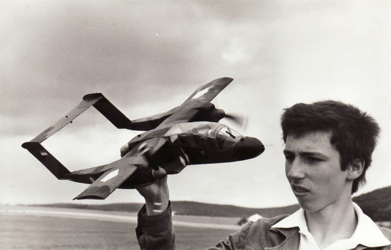

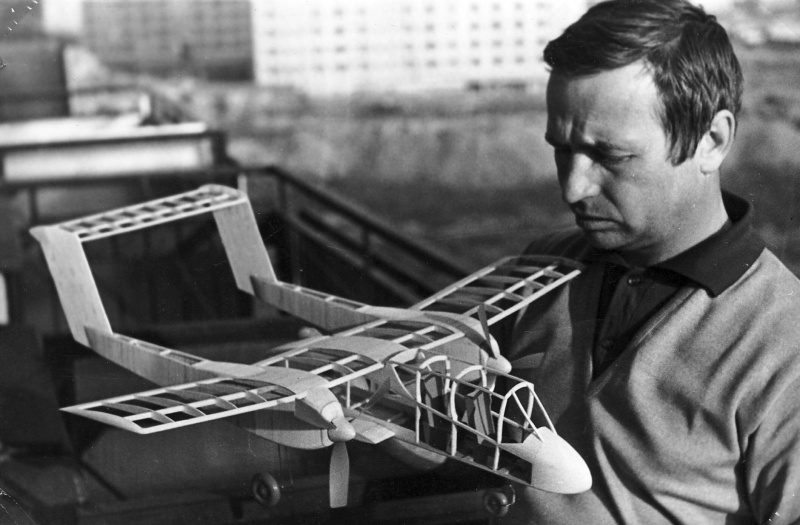

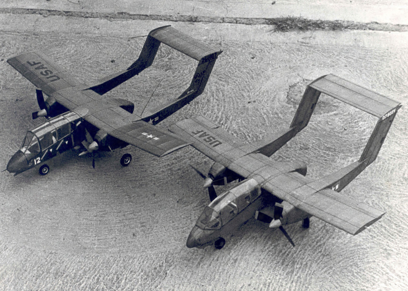

Bronco tu bylo minimálně ještě jednou - měl ho Petr Mikulášek. A pak myslím se objevilo ještě jedno na Openscale či Drncově memoriálu, cca deset let zpět, pokud se moc nepletu. Všechny ale měly jednu společnou vlastnost - nelétaly :shock:
OV-10 Petra Mikuláška - první polovina 80. let
North American_1.JPG (113.5 KiB) Zobrazeno 12644 x
OV-10 Huberta Pernici v kostře
North American_39.JPG (137.86 KiB) Zobrazeno 12644 x
OV-10 Huberta Pernici a COIN Zdeňka Holuba - polovina 70. let
