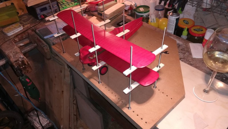

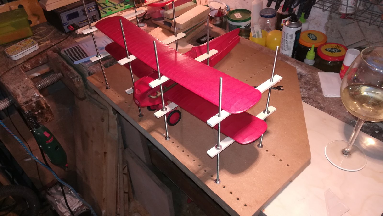

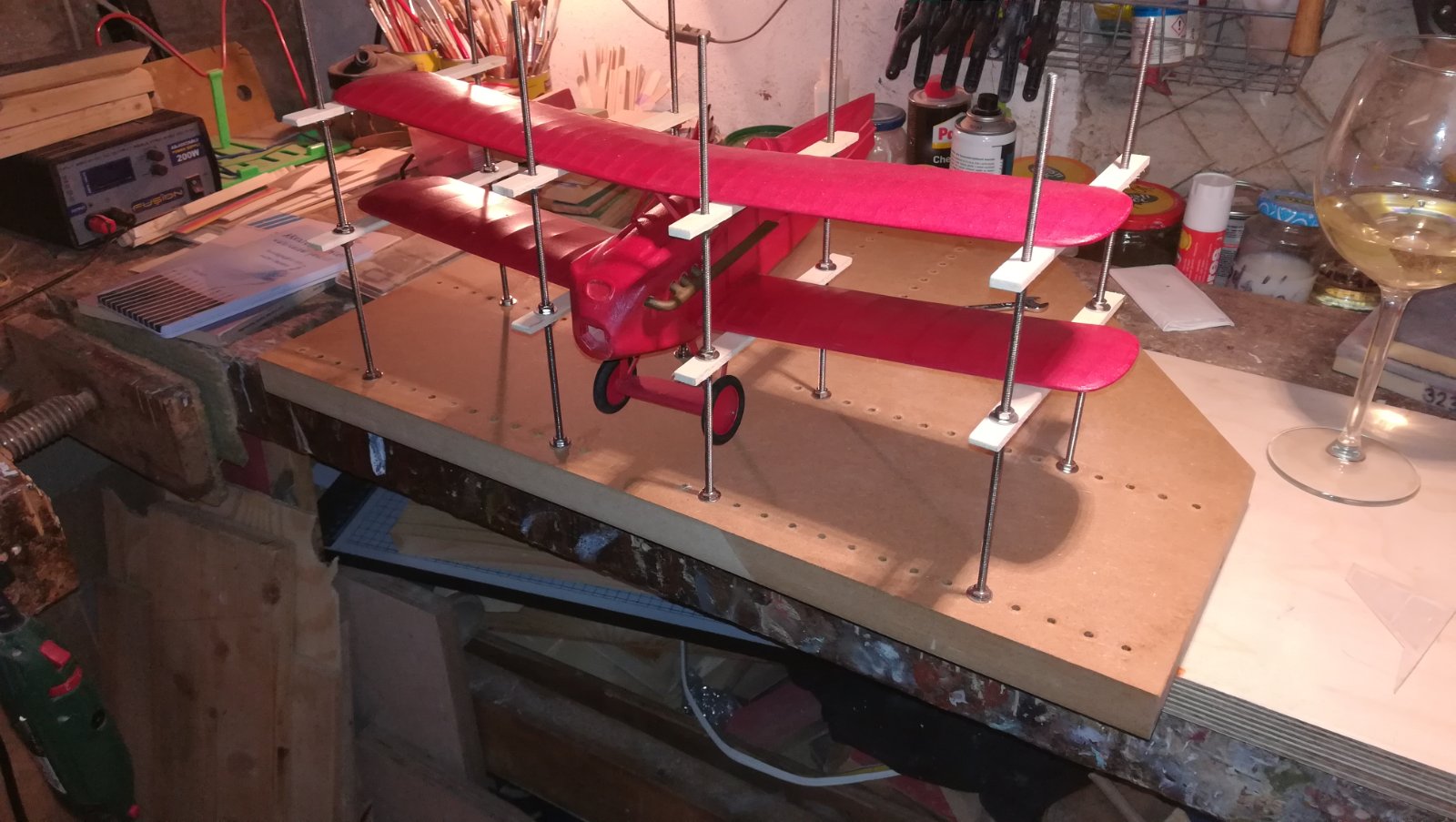

Zdravím, po delší době se zase ozývám na fóru. Na netu jsem uviděl fotku stojanu na seřízení víceplošníku. Je jednoduchý, levný a není ani náročný na výrobu. Desku jsem si nechal navrtat v práci a závitové tyčky M4 nařezal na 250mm. Podle fotek je to docela pochopitelné.

Což o to, pomocí tohoto stojánku dostanu křídla do správné polohy, ale co dál? Předpokládám, že se nejdřív vlepí spodní křídlo, pak se pomocí přípravku dá horní křídlo do správné polohy, ale co teď? Vzpěry bývají šikmé v obou směrech a uříznout je podle plánku přesně považuji za nemožné. Jak to děláte, že je máte tam kde mají být a ve správném sklonu? Prostě se udělají delší a pak je metodou pokud omyl zkracujete a připasováváte, nebo je na to nějaký fígl?

Není problém odpichovátkem změřit délku vzpěr mezi správně usazenými křídly.

Líbí se mi, že to jde pak rozebrat, člověk to nepotřebuje každý den a "všudezavazejících" přípravků není problém nashromáždit víc než je zdrávo :lol:
Tady zbude plochá deska a pytlík se závitovkami ;)
Ale...já bych doplnil i řadu děr v rozestupu cca 5 cm v ose přípravku, v prostoru ocasu.
Většinou je uložení VOP dané, tím bych začal (a připevnil), lze nastavit podélný i sklon trupu, tohle jde ale aspoň vzadu podložit.
Pak spodní křídlo, které je osazeno podle VOP do daného nastavení. Pak horní, nebo dvě, tři... ;)
Pěkné je, že šroubovice jde pěkně ladit a křídlo je nejspíše drženo tenkými gumičkami k těm lištám/destičkám.
Netuším, jak je to s pružením závitovky ve směru délky modelu, pak tedy čím větší průměr závitovek, tím lépe. Možná by to šlo v případě potřeby zafixovat nití vpředu a vzadu - do boku není nutno.
Dělával jsem různé jednoúčelové "lešení", ale tohle se mi líbí. O dřevěné verzi vím, ale ty jsou (ač sofistikované) určeny spíše pro kity a malé modely. A to nějak není můj případ :lol:
Líbí se mi to ;) Zdá se, že se budu muset zastavit pro závitovky, nevyužitých desek pár mám...
Ke vzpěrám: pokud chybí takový přípravek, dělal jsem to odměřením předních vzpěr s tím, že dělám vzpěry "nadívané" uhlíkem a ten lze zasunout a doladit v rozmezí několika milimetrů. Jen plátek balzy mě jako maketová vzpěra neuspokojuje ;) Ale i taková jde vložit třeba mezi žebro a pomocné položebro - a zasunout dle potřeby.
Zadní vzpěry pak odměřuju po zalepení předních, jinak se s tím člověk "nedomluví". I vzhledem k potřebě nastavení geometrie (negativů) i poloze vůči spodnímu křídlu.
Jak odměřit? Je to léty prověřená metoda a myslím, že Jirka D. ji tady před nějakou dobou ukazoval. Dvě lišty, každá o něco kratší než je vzdálenost mezi křídly, jedna na dotyk spodního křídla shora v místě ukotvení; to samé druhá u horního zespodu. Uprostřed vznikne přesah, který lze buď zafixovat, nebo si na tuto část lišty (nebo obou) naznačit rysky, měřítko...a odečíst. Jakoby vložit dvě lišty a "rozepřít" je na dotyk mezi křídly.

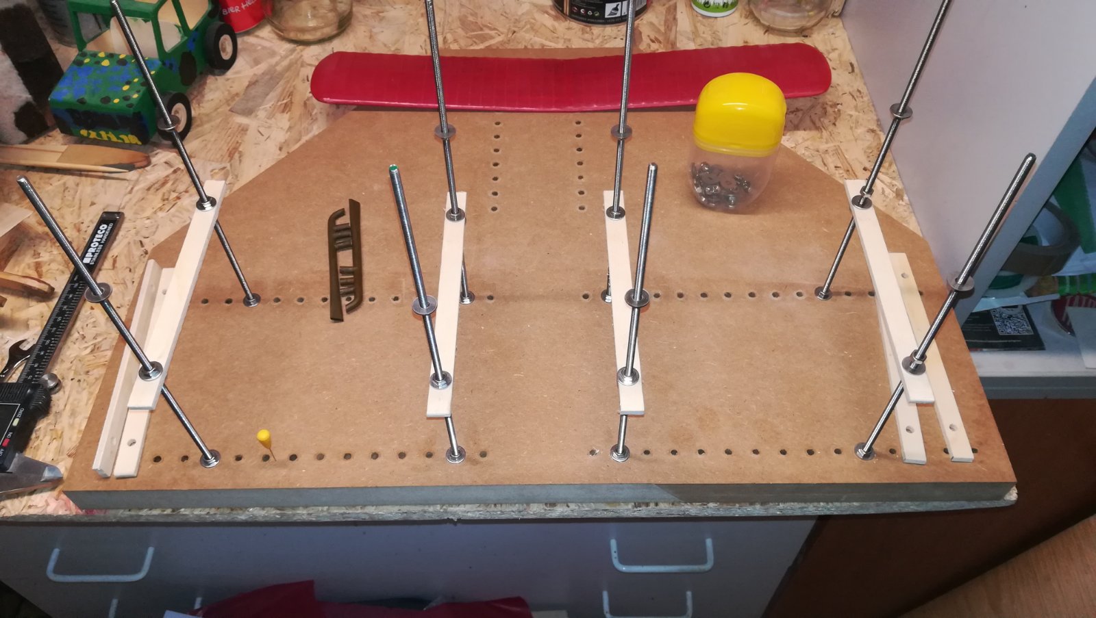

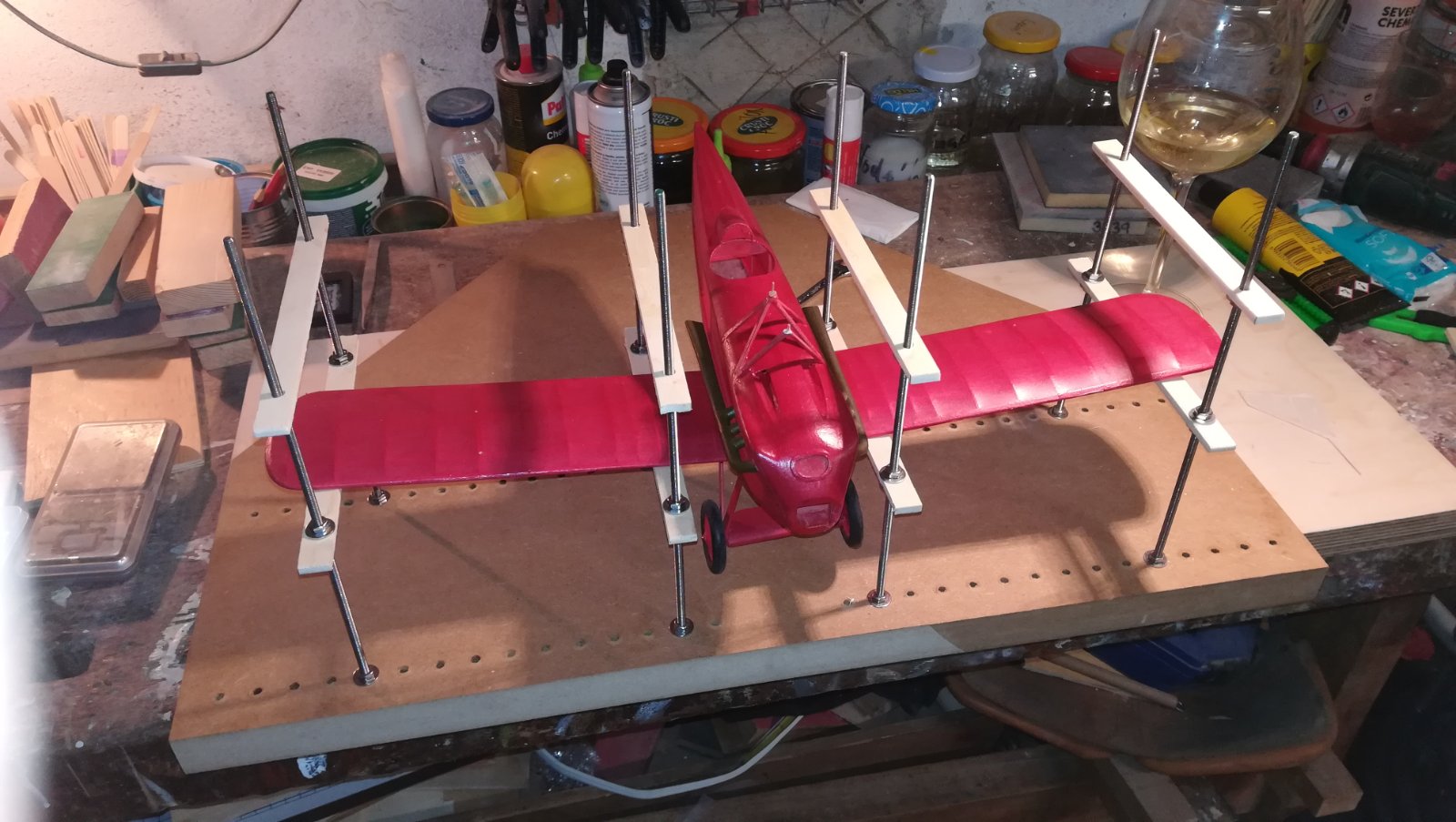

Ve čtvrtek jsem znovu oživil myšlenku, včera zašel do OBI a...no, nakonec to pár korun není. A to jsem měl lamino doma, po mojí rekonstrukci kuchyně.
Stavím o něco větší modely a tak jsem vzal závitovky M6 - jistě že by to zvládly i menší, ale bojím se, že by to pružilo.
Nejdražší byly dřevěné pásky pod křídlo, co metr, to stovka :roll: Šlo by to nařezat z překližky, zabrousit, hrát si s tím půl dne...
Pytlíky s maticemi, podložkami, samojistkami...ať to neskládám ze zbytků co mám doma 8-)
A udělal jsem si díry i na trup - jsem zvyklý z "velkých" letadel - stand na trup, k tomu mít na co položit a správně zafixovat VOP...
Takže děr jak v ementálu, nejen pro konkrétní model, tedy s výhledem pro další modely - kostrouni čekají ve frontě ;)
