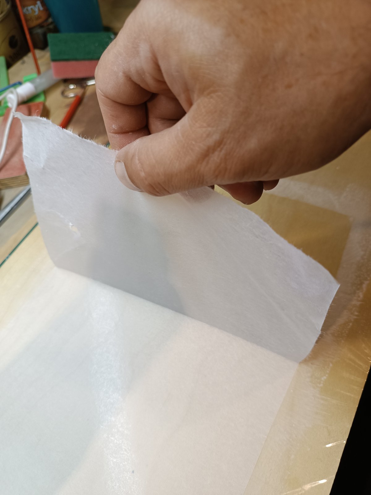

Zdravím všechny modeláře .
Chtěl bych ukázat metodu podbarvení potahového papíru bílou barvou (Balakryl) nebo jinou vodou ředitelnou barvou . Dříve jsem používal na podbarvení tuše , ale Balakryl se mi osvědčil líp . Pravda je že to jsem tuto metodu odposlouchal z rad jiných a trochu upravil. Pro své modely používám papír Kashmir 11 g , 9g nebo 6g .
Pracovní podložku potáhnu celofánovou folii , někdo používá sklo , mě se neosvědčilo . Plocha musí být rovná pevná . Připravím si barvu , hodně - hodně !!! rozředěnou barvu , aby vám z probarveného papíru nevznikl plech. V Actionu jsem si koupil lakovací sadu válečky z jemné pěny , molitanový váleček a houbičky na nádobí . Papír si nařežu na potřebný rozměr a na podložce od středu směrem ven nanesu a rovnoměrně roztírám barvu válečkem z jemné pěny . Pak molitanovým válečkem odsaji přebytečnou barvu a houbičkou vyhladím případné kapky žmolky a nerovnosti v papíru . Co je důležité vždy do středu ven , navlhčený papír je náchylný k protržení a cuckování . Je to velice opatrná práce , ale nic hrozného jde o jemnost a odhad . Je důležité zaplnit všechny póry papíru . Po probarvení horkovzdušnou pistolí začnu sušit , papír se na podložku přilepí a v rohu se jej podeberu žiletkou a postupně suším a zvedám papír z podložky. Čím víc vysušen tím jde lépe , raději déle počkám důležité neuspěchat to netahat násilím papír se potom tahá a vlní . Není tak rovný .
A je hotovo papír je připravený k potahování nebo tisku . Potahuji jak lakem tak ředěnou disperzí . Papír před potažením jemně navlhčím rosičkou , fouknu rosičkou do vzduchu a papír jen proženu rosou , povolí a jakoby zgumovatí po vyschnutí na kostře se krásně vypne a vyrovná . Protože jsou póry zaplněny není již potřeba tolik laku a barev na povrchovou úpravu .
Postup jsem nafotil i s váhou papíru velikosti A4 . S ukázkami tisku a potaženého křídla s povrchovkou stříkání
