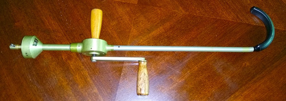

Blaževič je podobný, viz foto.

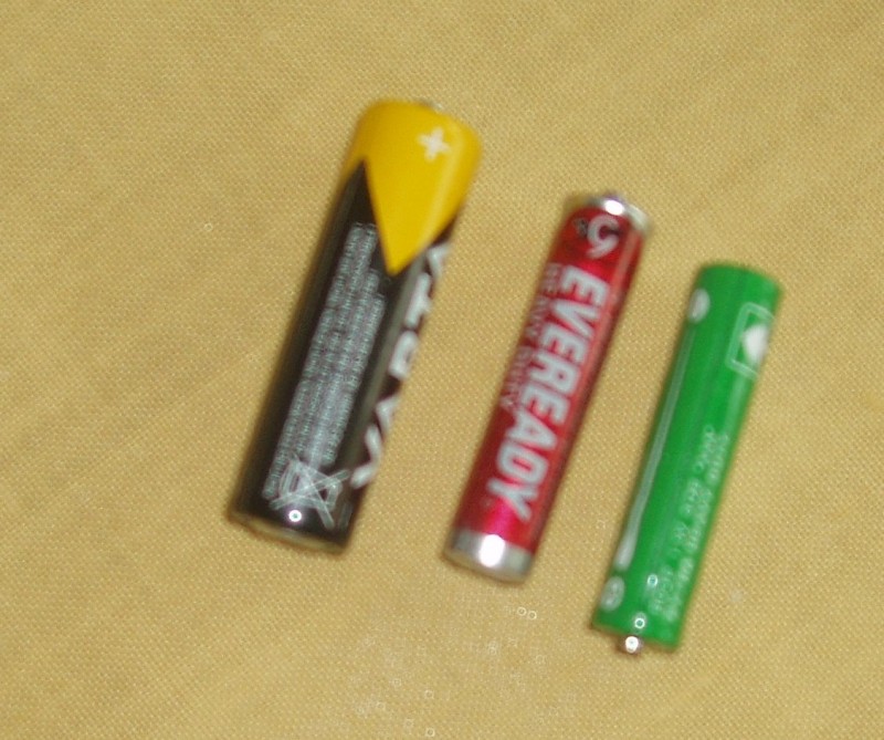

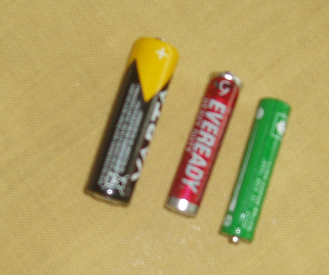

Nevím jaké napětí má baterka mít, aby počítadlo fungovalo,vím jen, že byla celá žlutá a měla průměr menší jak 8mm, Ty co mám doma nevyhovují a v prodejně elektro v Kr. Poli u Žouželky, žádnou takovou nemají, Nejprve asi bude nutné zkusit změřit jaké napští je potřeba a pak vybrat baterku vhodného rozměru bez ohledu na barvu,
Re: Natáčedlo pro bažanty
Žouželka je na 2 věci. Zkus spíš nějaké fotopotřeby. Podle popisu to vypadá na baterii používanou do foťáků a nebo já mám takovou v bezdrátovém zvonku a tu kupujil v Hornbachu nebo na Táborské U Šroubka. Ona má průměr jako AAA baterie ale je kratší. Podobná se dělá i s průměrem AA baterky. Napětí nemají 1,5V ale myslím 3,7V.

Pavle máš pravdu. Jen ta táborská je dloihá a z ruky stejně jako Hormbach. Napadlo mne zajít k hodináři na Klusáčkové, ten objevil v natáčedle již rozteklou baterii 1,5V konakty poničené, pokusí to očistit a dát novou, neví za se mu to podaří....

Nesnáším tyhle nestandardní baterie. Možná je dokážu pochopit u dálkových ovladačů nebo foťáků, ale u natáčedla? Jestli tam není AA ani AAA tak bych se kouknul jaké napětí ta baterie má a udělal nějak uchycenou baterii externí. Natáčedlo má elektromotor tak tam na nějakém půlvoltu nesejde, není problém z článků co mají 1,5V, nebo 4V (LiOn) poskládat co člověk potřebuje.
