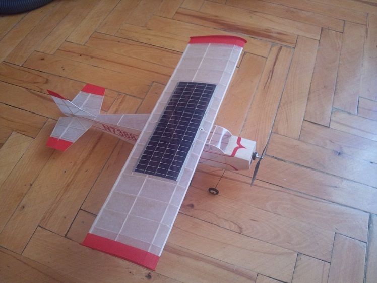

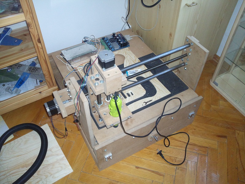

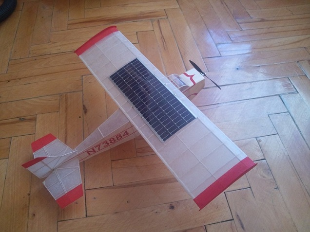

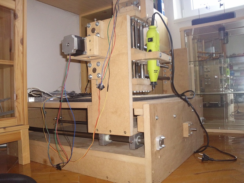

Ahoj po dlouhé době konečně něco přispěji a doufám že se bude líbit ;-) první fota jsou modelu Lacey M10 je to notoricky známe letadlo které má super letové vlastnosti kvůli tomu se hodilo na můj projekt letadlo na solární články par parametru :rozpětí 55cm celková váha 35,8 gr váha bez rc 9,8gr ,samotné solární články 6gr.Princip je následující pomocí solárních článku je přes pic mikro nabíječku postupně nabíjen akumulátor délka letu při slunečném dni se prodlouží ze 8min na 14-16min.Jako další foto je cnc fréza s výrobky lze sní frézovat p
lochu 50 na 50cm .
