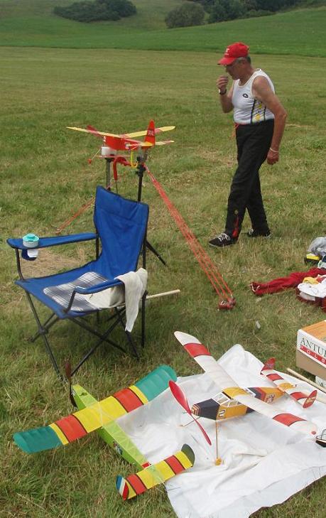

Na celostátních old-timerů v Očové jsem viděl modely s vynikající povrchovou úpravou v nádherných barvách, tyto nebyly provedeny stříkáním nějakých nitrolaků, ale jen potahovými papíry jasných, netransparentních barev. Modelář z Košic říká, že zásadně nepoužívá modelspan, ale dává přednost barevným čínským hedvábným papírům (ty byly v prodeji i u nás - arch za 3 Kč). Barvy těchto papírů však jsou vodou rozpustné, takže před nalakováním nesmí přijít do styku s vodou.) On nejprve nalakuje celou kostru lepícím lakem, pak potah lepí opět lepícím lakem. Následuje vypnutí ředěným napínacím lakem (zpravidla 2 nátěry úplně stačí, protože papír lak nějak nesaje), na závěr pak provede nátěr bezbarvým akrylovým lakem. Výsledek je perfektní jak můžete vidět na všech třech jeho modelech na přiloženém snímku! Tento pán pracuje jako dřevomodelář na technice v Košicích a dělá spoustu vrtulí dle vlastních návrhů. Asi by u něj šlo objednat i vrtule podle požadavků minimakeářů...
- čínské papíry.JPG (76.59 KiB) Zobrazeno 36085 x
