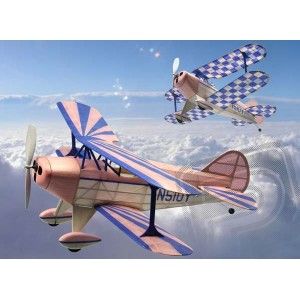

Poraďte mi prosím někdo s elektropohonem modelu Pitts Special od firmy Dumas, rozpětí 457mm.
Chtěl bych nahradit pohon gumou pohonem elektromotorem. Potřebuji ale poradit jaký koupit motor, vrtuli a jaký pohonný akumulátor.
Zatím jej plánuji postavit jako volný model, ale pohrávám si také s myšlenkou RC ovládání. V tom případě bych ale potřeboval radu ještě ohledně pořízení RC vybavení - přijímač, serva a vlatně i nový vysílač.
Díky předem.
Díky předem.
- dumas-pitts-special-s-1-457-mm.jpg (16.8 KiB) Zobrazeno 11115 x
