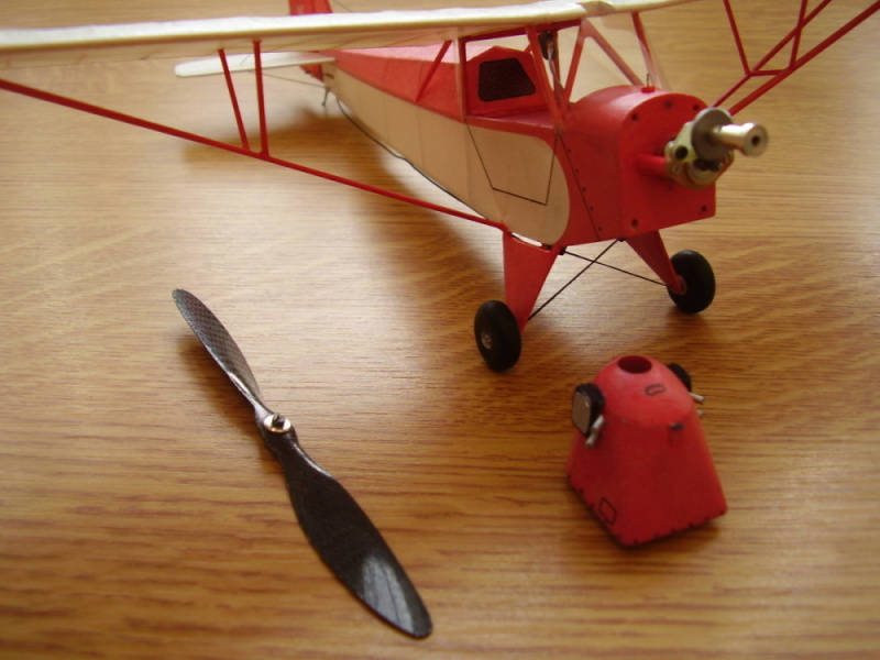

Já vím že už tu nemám co povídat, ale rád bych se podělil o své dávné finesy, které tu asi ještě nezazněly (asi proto, že jsou překonány - třeba ale budou fungovat i v dnešní hi-tech době
a/ na táhla ke kormidlům, mezi podvozky apod. jsem úspěšně používal vlákna vytažená z dámské silonové punčochy (okoukal jsem od Iva Červenky).
Chce to trochu cviku a trpělivosti, aby se vytáhl cca stejný počet dostatečně dlouhých vláken, aby měla "lana" stejný a požadovaný průřez (ten je dále ovlivněn napnutím). Prostě vyškemrejte od drahých poloviček starou roztrženou silonovou ponožku, silonky a začněte z díry tahat! Tato vlákna jsem natáhl, trochu zamotal (překroutil v prstech), v polovině jsem je špendlíkem osmrkl CA a hned zmáčknul pinzetou (promnul mezi prsty) - čímž se na cca 5mm slepily a udělaly tvrdší část, v místě tvrdého olepu jsem lanko přestřihl a měl 2 stejného průřezu. Tvrdší částí jsem lanko zalepoval do dírky v podélníku, příčce, žebru apod. - natáhl a omotal polem páky kormidla/podvozku/vzpěry apod. a pojistil CA.
Silonky jsou různých barev, nebo jsem je dobarvoval pernamentními fixy (černý, stříbrný...) - rozhodně ne barvou, ztratily by pružnost (slepily by se).
Toto má výhodu v tom, že výplet je pružný (u podvozku výhoda proti prolomení nebo omezení pružnosti podvozku - viz obstarožní Taylor), na kormidla klade minimální odpor a při ladění kormidel (v rozumné míře) je výplet stále dopnutý.
b/ tam kde bylo krátké táhlo od kormidla do trupu (potahu) jsem s oblibou používal štětinu ze smetáku, košťátek apod. - chlup byl nastrčen s malou rezervou do trupu (i dírkou v potahu) a zalepen k páce, při pohybu kormidla se táhlo zasouvalo-vysouvalo potahem. Takto jsem dělal i aténky apod. - je to dobrej mateirál
- P1280016.JPG (154.18 KiB) Zobrazeno 8769 x
