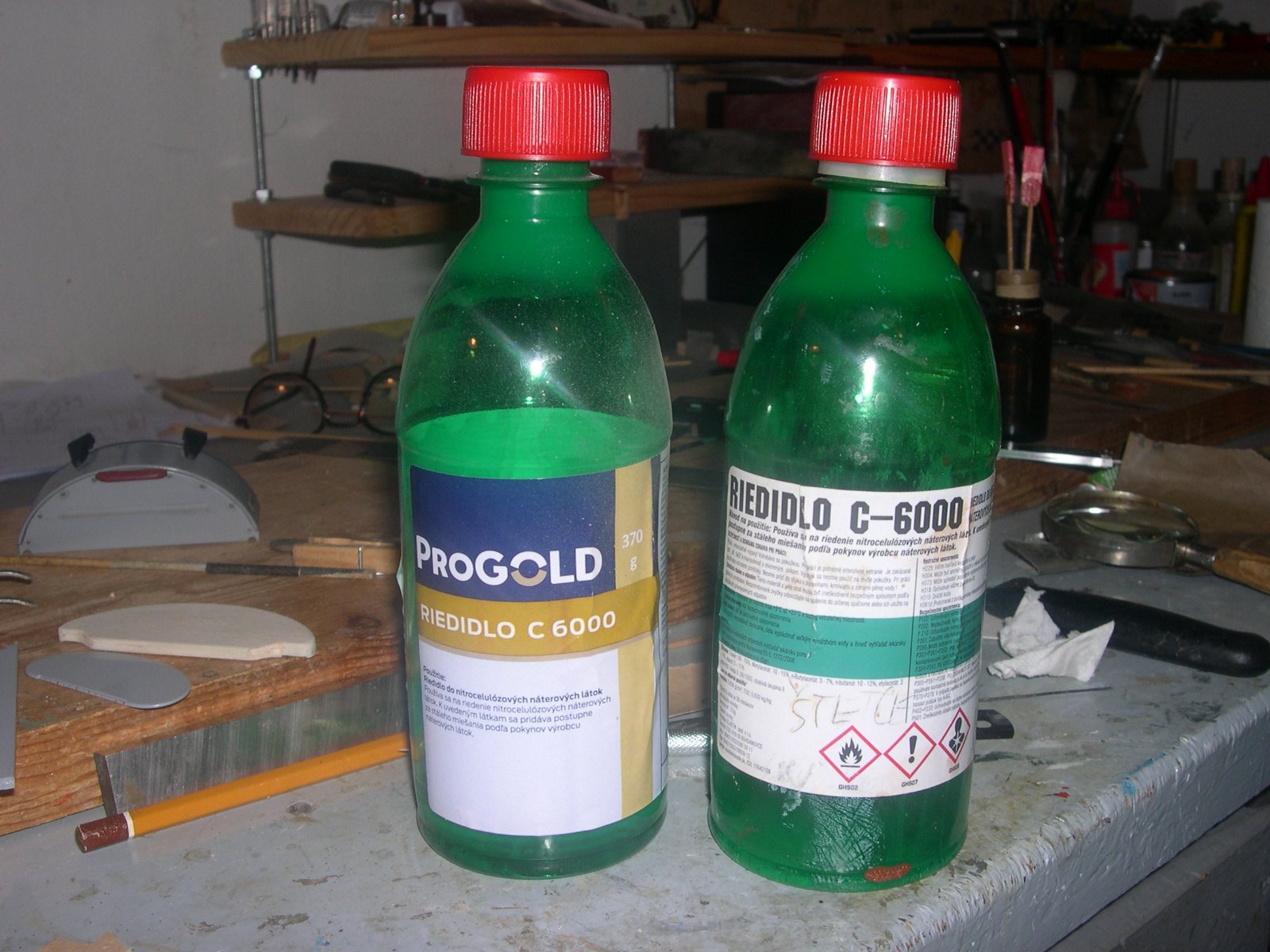

Tak já se zásobil tím ProGoldem, a ty starší várky nebělají. Aby toho nebylo málo, tak si modelářská obec hojně stěžuje na Wasserptákovi laky Kavan, prý hrozná srajda. O to víc si hýčkám laky ještě z dob jiného wasserptáka Husáka, ty pořád fungují, velká plechovka napínáku kupovaná kdysi v ULkové prodejně Aviatik také funguje, no a Celolesk na nábytek je mnohem lepší než to, co se prodává v modelářských prodejnách.

C 6000 na foto je OK-bez problemov. toluen-50-70%, metylacetat10-15%, butylacetat3-7% butanol10-12% etylacetat3-7% etanol 5-11%. Výroba- ELASTIK- Selpice.

No já s akryly zatím neumím, dosavadní pokusy skončily tragicky. Neb jsem tvrdě konzervativní zkamenělina, používám stále staré Humbrolky, Revellky a kdoví co ještě, mám jich plný šuplík, nespotřebuji je ani za několik příštích životů. Když potřebuji nějaký originální odstín, zajdu v Brně k Vágnerovi a tam koupím lihové nebo syntetické Agamy. Mají je tam stále, je to asi dva měsíce co jsem tam něco kupoval. Na Kounicově nevím. Ředím normálně ředidlem C6000/A0000 z Colorlaku Staré Město a nemám s tím problém.
