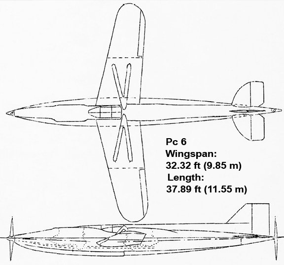

Nevím, zda se našel mimo mne nějaký nadšenec, který se pustil do stavby, nebo dokonce již nyní postavil nějakou novou minimaketu s protiběžnými vrtulemi. Zdá se, že zvládnutí mechanické části funkční převodovky v rozumné váze je natolik náročné, že vetšinu minimaketářů odrazuje. Respektuji to a nabízím jednoduché a zaručeně funkční řešení, které jistě vyjde váhově příznivě a zaruččuje vynikající letové výkony. Tím je projekt rychlostního racera pro Schneiderův pohár Pc.6. Postavený v M 1/20 s metrovým svazkem - smyčka gumy TANN SS 5x1 mm může být natočen na 2600 obrátek, doba vytáčení cca 70s, dosažená výška přes 5m a ještě z té výšky pár vteřin kluzu, takže potenciální vítěz FLY OFF to bezesporzu je!

Zajímavé je, že ačkoliv toto téma je o protiběžném pohonu, schéma té fiktivní Pegny ukazuje obě vrtule jako levotočivé.

Máš pravdu, ale je to hloupost toho, kdo schema kreslil. Pokud jsem pátral po typu motorů, pak to byly třířadové Isotta Fraschiny otočené zády k sobě, takže vrtule se musely otáčet proti sobě. A totéž bude u minimakety při pohonu jedním svazkem.

Petře, čeho ty si nevšimneš 🙂 Objevil si Lubošův zlatý grál, stačí spojit vrtule společnou hřídelí a může gumu navíjet..

Luboš - ano, chápu, že se jedná o lajdáctví kresliče. Stejný směr otáčení by nedával smysl.
Jirka - no, víš, ne nadarmo mi v práci říkají šťoura. A za zády možná i kaziš.k :)
