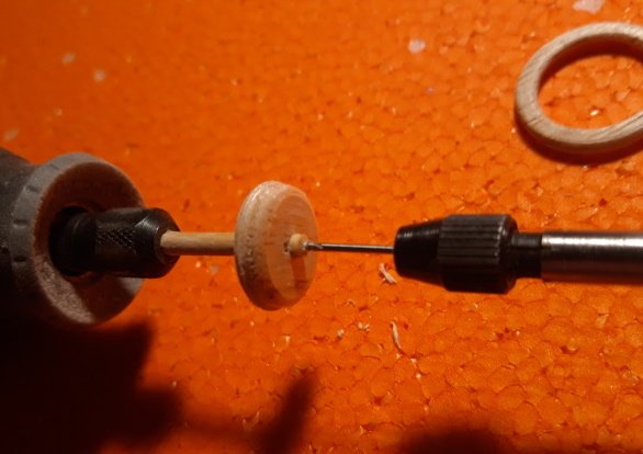

Já jsem mezi tím využil čas na další pokusy. Vycházel jsem z toho, že ve vrtatčce brousit nejde, protože se točí pomalu. Pokud stáhnu kolečko na šroub mezi podložky tak se obtisknou do balzy a pak to musím opravovat (namočit a vyžehlit)
Dopracoval jsem se k následujícímu

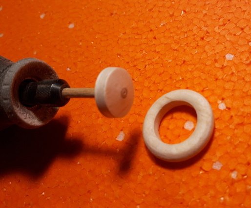

Kolečka dělám z balzové překližky lepené zředěným Kanagonem. Na kolečka pro Avii jsem použil tři vrstvy balzy 2 mm.
Do Dremla upnu špejli o průměru 3 mm, srovnám a začistím konec. Do špejle jde kupodivu jednoduše provrtat díru 0,5 - 0,8mm pro osu kola. Pak na osu nasadím polotovar kolečka, vyrovnám ho a přilepím řídkým vteřiňákem.
Brousím smirkem na prkýnku i v ruce, občas používám i další nástroje - různé nože, jehlové pilníky a pod. Kolo se dá odříznout v točícím se Dremlu nožem a nebo lupenkovou pilkou. Následuje hledání pod stolem kam roztočené kolo spolehlivě zajede.

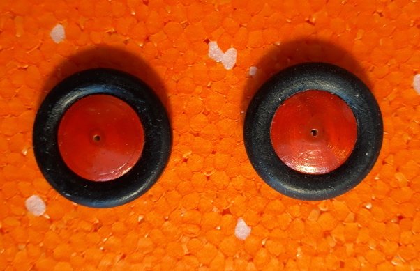

Zjistil jsem, že lepšího výsledku dosáhnu, když nejdříve udělám samotnou pneumatiku a následně do ní vysoustružím střed. Pneumatiku jsem odřezával v Dremlu na vyšší otáčky pomocí lámacího nože.
Je to sice dvojnásobek práce, ale pneumatika jde lépe nabarvit a celé kolečko vypadá mnohem líp, než z jednoho kusu.
No a takhle to dopadlo
Na malá kolečka (tato mají průměr 30 mm) se dá špejle jako unašeč použít. Zkoušel jsem průměr 50 mm a ukroutil jsem ji. Tady bude potřeba použít např. v minulém příspěvku zmíněný dřík z kotoučové pilky. Ten nápad se mi fakt líbí.

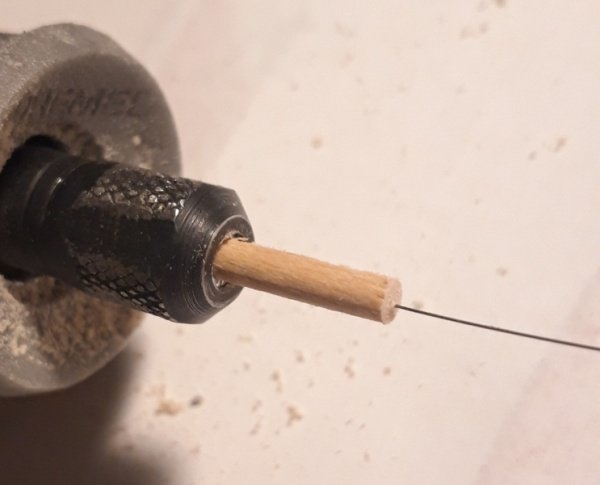

Vrtání špejle jsem zkusil a ono to šlo překvapivě jednoduše. Dremla mám puštěného na nižší otáčky, zarovnám čelo špejle a pak mám pocit, že otáčející špejle si vrták ustředí sama a po zavrtání ho vede tak, že je možné vrtat hodně hluboko a vrták bude pořád v ose. Natočil jsem to na video, ale těch 15 vteřin má 30MB a tak ho sem nevložím. Ale je na něm vidět, jak při pohledu z druhé strany jsem strašně mimo osu a točící se špejle si vrták stejně srovná do osy.
Ještě mě to vedlo k jednomu experimentu - vrtat pomocí pružinového drátu. Zkoušel na obyčejné kulaté špejli z papírnictví. A jde to také. První pokus s průměrem 0,8. Nic jsem nebrousil, jen jsem nechal špičku tak jak je po uštípnutí. Jde to o něco hůř než vrtákem, ale drát se neláme a dá se vrtat tím samým, který pak použiju jako osu.
Nejmenší "vrták" se mi povedl udělat s drátu o průměru 0,2 (Asi začnu místo koleček vyrábět jehly na akupunkturu).
fishbet
Příspěvky: 44
Registrován: 15 pro 2011 10:42
Bydliště: Sezemice
Re: Začátečníci
Příspěvek od fishbet » 11 úno 2021 11:52
Celé kouzlo je v tom, že se musí vrtákem do roztočené špejle (ne přiložit a pak teprv roztočit), když se špejle točí, je střed vidět. Doporučoval bych vrták nechat koukat co nejméně, v případě, že se netrefíte úplně přesně se vrták neprohne, ale udělá nepatrně větší díru. Jak už tam je aspoň důlek, může být vrták delší a sám sklouzne do středu.

Taky někdy vrtám drátkem - důležitá je uštípnutá strana - ploška vytvoří správný "vrták do dřeva".
Ale mám i vrtáčky 0.2 a 0,3mm. Jsou dobré třeba na provrtání páskového žebra pro výplet bez rozštípnutí.

Kolečka taky dělám stejně soustružením pneumatiky a středu každé zvlášť. Ještě mám 2 tipy:
1) jako hřídel středu kola používám injekční jehlu příslušného průměru jehly podle použitého drátu na hřídel podvozku. Při broušení slouží k uchycení do Dremela a po odfrézování přesahů slouží jako ložisko hřídele podvozku.
2) mezi pneumatiku a střed kola (nebo výplet v případě vyplétaných kol) používám jakýsi ráfek z hnědé lepící pásky. Osvědčilo se mi vytvořit pásek o příslušné hloubce (podle tloušťky pneumatiky) ze dvou slepených vrstev lepicí pásky, který se vlepí zevnitř do pneumatiky a vytvaruje se přesně do podoby tvaru ráfku - jde to hezky tvarovat, protože páska je vlhká. Vypadá to moc dobře a vytváří to zajímavý detail. Obzvlášť pěkně to vypadá u vyplétaného kolečka.
Snad to je srozumitelné.

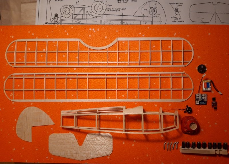

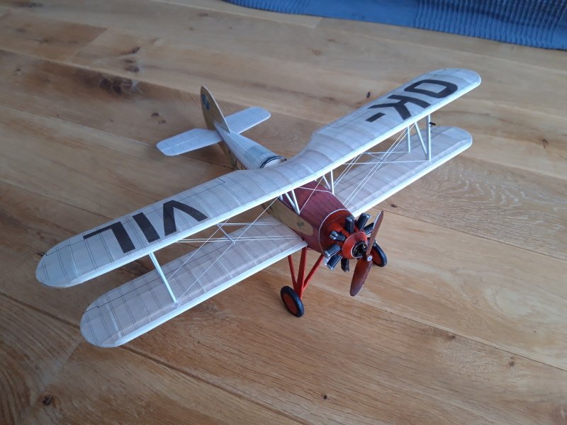

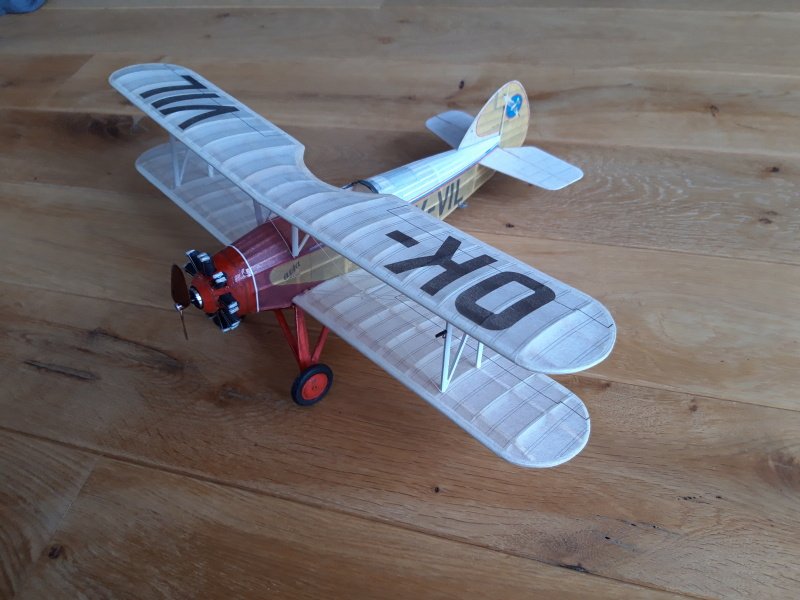

Díky spoustě rad získaných tady na foru a několika dnům, kdy počasí bylo stavebně modelářské je Avia hotová a připravená na zálet.
Model Avia BA 122 je postavený podle plánku dvacetinky od Rudolfa Drnce z edice Modelář, původně pohon gumovým svazkem.
Nyní jako RC model o rozpětí 430 mm, řízená směrovka a výškovka, letová váha 42g. Na povrchovou úpravu tiskem jsem použil podklady od Roberta Pajase, které vyšly v RCM.
Radek

Příspěvek od Radek » 22 bře 2021 22:41
Krásná práce! Kromě samotného modelu se mi líbí i hodnotné moderní využití dnes už v podstatě historického plánku.
Můžu poprosit o informaci o použitém RC vybavení? Díky.
Příspěvky: 1266
Re: Začátečníci
Příspěvek od Pavel Stráník » 23 bře 2021 12:07
Máš to moc hezké. Ale jsem zvědavý jak s tím budeš bojovat v letu, na to že nemáš řízená křidélka tak to véčko není největší, aspoň co je z fotek patrné.
