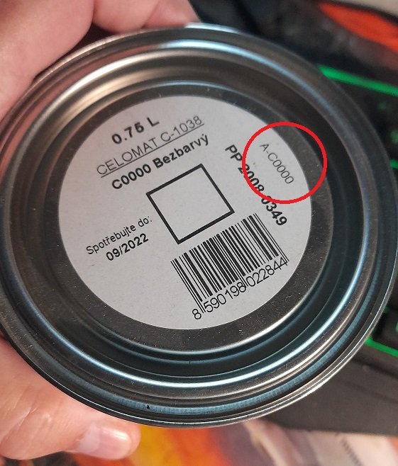

A to s tím kódováním jak píše Tonda je pravda, taky jsem se s tím setkal. Je třeba požadovat ředidlo pro bezbarvé laky.
A to málokdo chce, takže v obchodě neznají, nejspíše nebude, resp. na objednávku.
Údajně v podnikové prodejně Colorlaku možnost je, ale nezkoušel jsem, ještě jsem tam nebyl i když to nemám daleko.
A ještě jedna věc - teď se dívám - nedávno mi kamarád malíř/natěrač dovezl barvy a ředidla (beru dokud ještě jsou) - a lak je ta správná šarže 8-)
Je prošlý, asi proto byl k mání za "jinou" cenu ;)
Takže mi z toho vyplývá, že nejen ředidlo, ale i laky jsou rozdílné. A to by taky mohl být problém.
Vidím na něm podobnou "specifikaci" - A-C0000.
Celomat C-1038 C0000 Bezbarvý A-C0000 - specifikace.jpg (82.12 KiB) Zobrazeno 45196 x
A používám tohle ředidlo, zatím zcela bez problémů - ale je loňské a jak píše Shark, možná je letos "vše jinak"... :cry:

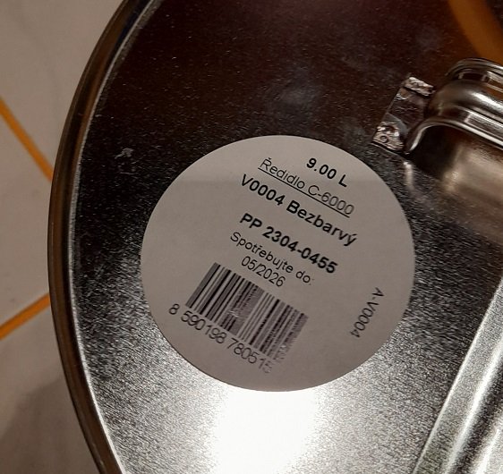

Tohle tedy mám přímo z prodejny Colorlaku a zjistil jsem že jsem nepozorný a tedy jsem nevědomky kecal...
Je tam totiž ne se čtyřmi nulami, ale V0004 :oops:
Ale podle profíka i prodavače z prodejny v Colorlaku je to přímo určeno pro bezbarvé laky.
A je to tedy přesně jak Tonda v úvodu napsal 8-)
