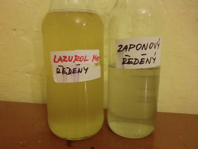

Alternativou se stal Lazurol z OBI, resp. Nitocelulózový lak C1038 mat. v ceně 199,- za 0,75l.
Prvními zkouškami bylo sledováno hlavně ředění, plnění pórů, nárust hmotnosti, kroucení při vysychání ponechané volně (bez šablon) či vypínání potahu aj.

Lakoval jsem tak, jak jsem zvyklý.
Papír na kostře drží velmi dobře, vysychá standartní rychlostí (dle ředění).
Nanášel jsem 1 až 2 vrstvy, podle potřeby a kvality prvního nátěru.
Nepozoroval jsem výrazné pnutí, dopínaní ano.
Šablony nepoužívám, konstrukce se nekroutila , přesto mám ve zvyku na den dva dát uležet pro jistotu do rakve (do knížky).
Lak již po první vrstvě papír velmi zpevní, zdá se mi být potah tvrdší, než s orig.zaponem či vypínákem.
Lak také možná o něco více smrdí, ale stejným druhem smradu, který známe :)
Na ořechy bych ředil cca 1:4 až 1:5, je potřeba dále experimentovat, pak budou jistě i jiné hmotnostní parametry.
Zdá se mi to jako dobrá alternativa, cenově výhodná a dostupná.
Kdo chce, může vyzkoušet i C1037 lesk, nebo také ještě C1036 od Colorlaku.

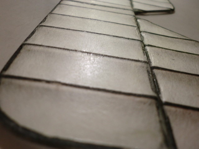

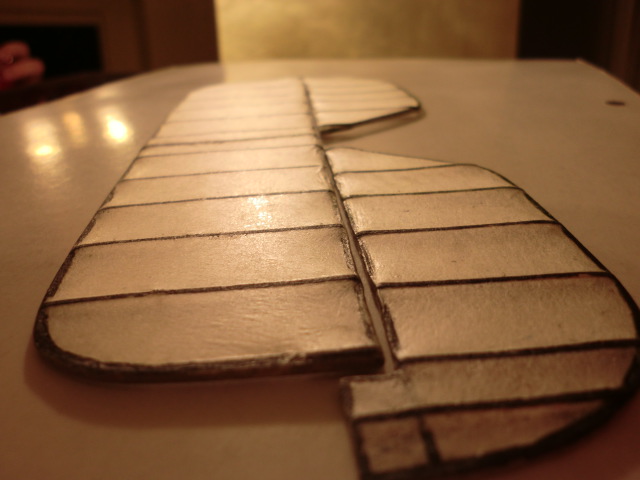

zůstalo rovné :O)
nekroutí se.JPG (232.59 KiB) Zobrazeno 9770 x

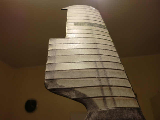

Póza alá Hugo...
50 cm křídlo - přírůstek hmotnosti po nalakování je 1,29g na clk. 5,44g
spodní křídlo.JPG (221.44 KiB) Zobrazeno 9712 x

Druhé křídlo mi po laku přibralo o 1,22g , tudíž zatím mi lak dělá cca 3g. (Zbývá trup a plováky).
