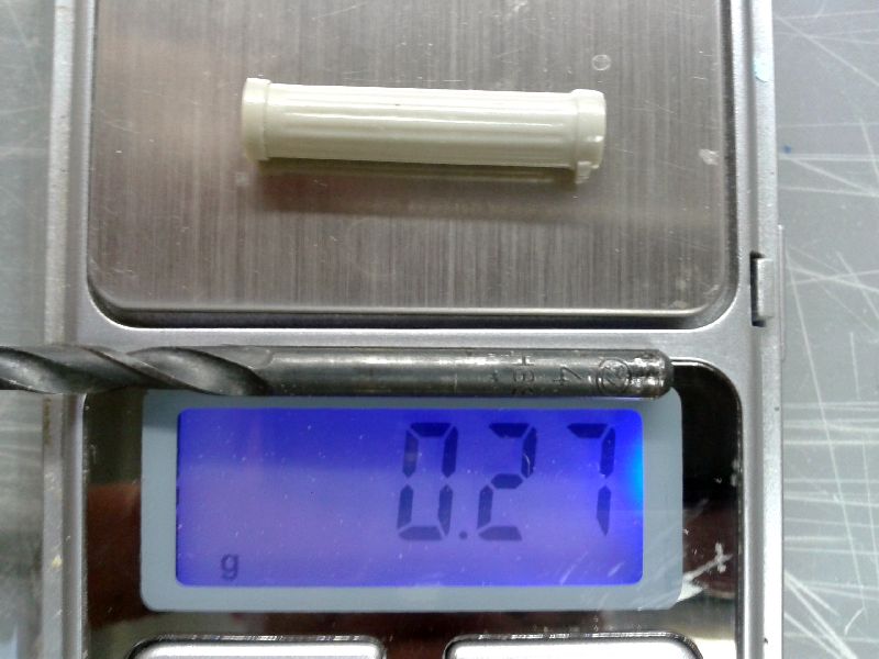

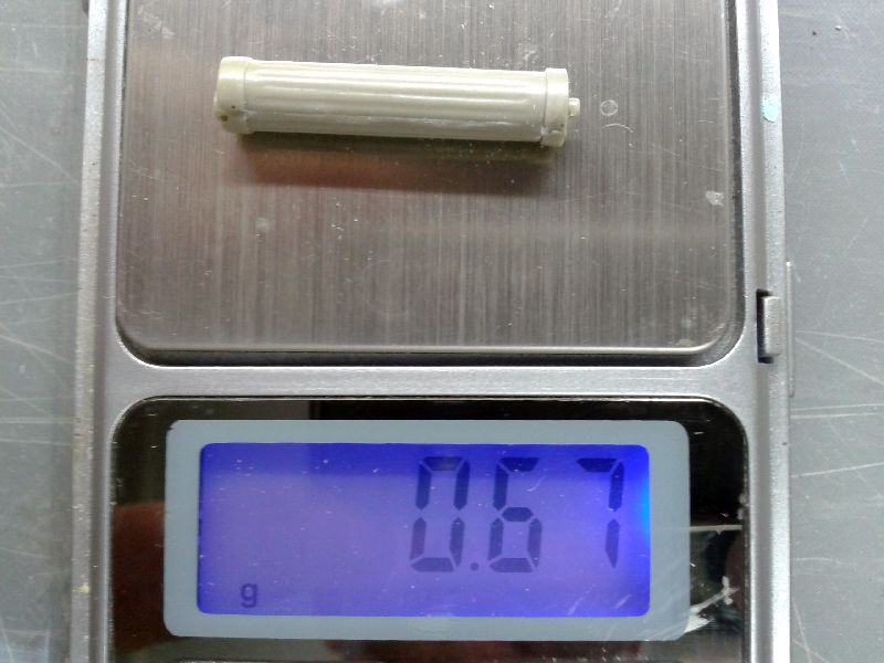

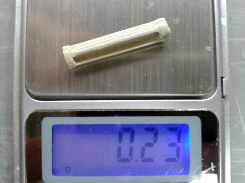

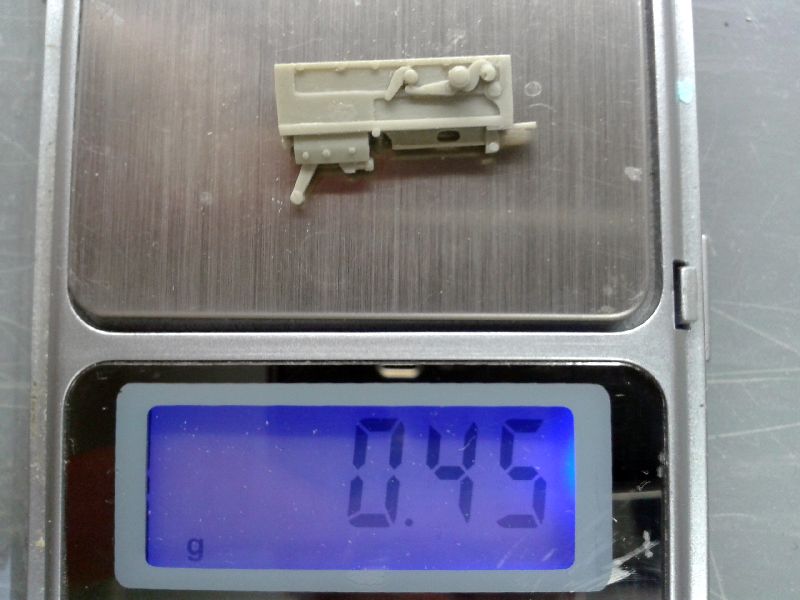

Kulomety Vickers od SFA jsou opravdu pěkné (rozhodně hezčí, než kdybych je dělal sám), ale poměrně těžké - obzvláště, pokud mají být na modelu dva...
kulomet 1.jpg (79.09 KiB) Zobrazeno 6107 x
kulomet 2.jpg (84.79 KiB) Zobrazeno 6107 x
kulomet 3.jpg (81.79 KiB) Zobrazeno 6107 x

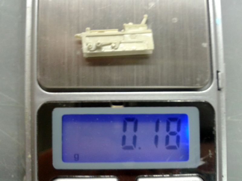

Naštěstí se dají poměrně jednoduše odlehčit - třeba se použitý postup bude někomu hodit.

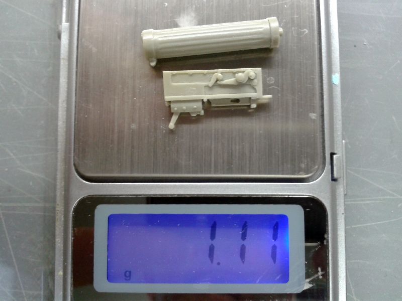

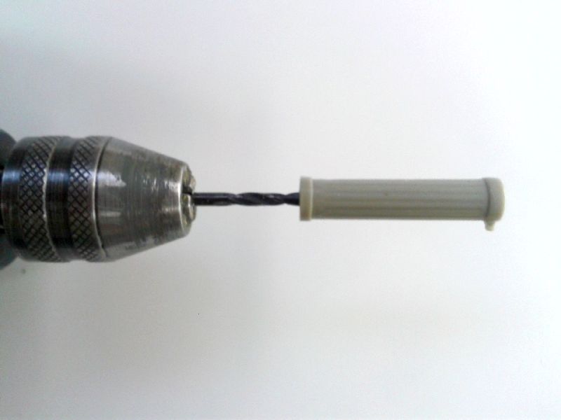

"Hlaveň" je nejjednodušší odvrtat - ručně!!! Sklíčidlo Dremelky slouží jen k uchycení vrtáku. Důležité je vyvrtat první díru co nejvíce v ose "hlavně" - není to dokonalý válec. Začínám vrtákem 2mm, postupně přidávám po 0,2 až 0,3mm na průměru. Dostal jsem se až na průměr 4mm - dál jsem si netroufl... Ještě je možné "oddlabat" spodek "hlavně", který stejně není většinou vidět - ale úspora hmotnosti je už zanedbatelná.
kulomet 4.jpg (41.94 KiB) Zobrazeno 6106 x
kulomet 5.jpg (84.84 KiB) Zobrazeno 6106 x
kulomet 6.jpg (74.13 KiB) Zobrazeno 6106 x

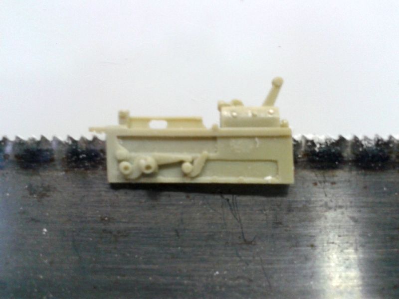

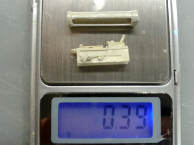

"Tělo" je nejjednodušší zespodu proříznout - ideální je pilový list na kov - a následně dobrousit na minimální tloušťku.
kulomet 7.jpg (60.87 KiB) Zobrazeno 6105 x
kulomet 8.jpg (69.58 KiB) Zobrazeno 6105 x
kulomet 9.jpg (65.05 KiB) Zobrazeno 6105 x
