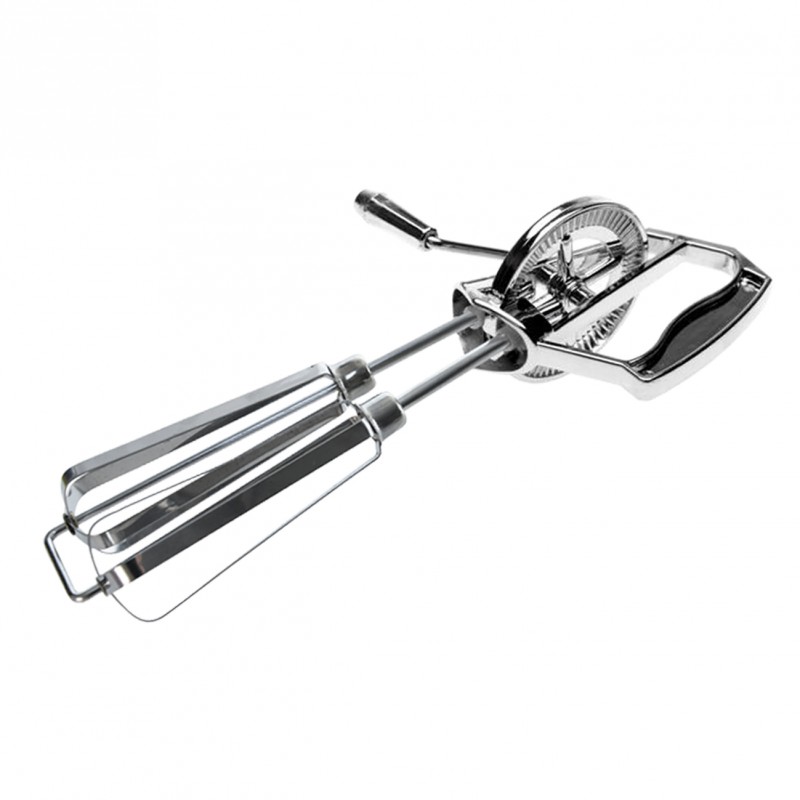

Zdravím všechny.
Dostal se mi do ruky leták firmy http://www.oriongroup.cz
Zde jsem našel i v E-Shopu starý, dobrý šlehač, který se používal jak natáčedlo. Stojí 119,-Kč.
Zde je i přímý odkaz: http://www.zasilkovyobchod.cz/eshop-ruc ... 36916.html
Výrobek jsem viděl pouze na fotkách - nevím, jak je na tom z kvalitou provedení...
Rosťa
Slehac firmy ORION. Cena 119,-Kč
slehac za 119.jpg (48.1 KiB) Zobrazeno 14665 x

Jo, jo natáčedlo to chce. Upravený ruční šlehač zvládá tak svazek P30, možná o trošku silnější. Svazek na tohohle mezka bude počtem nití srovnatelný se svazkem pro F1G a to podle mě šlehač nezvládne.

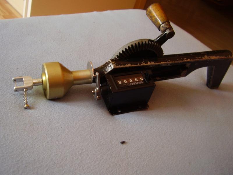

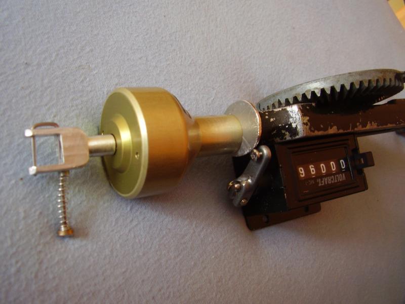

Ohledně počítadel je tu celé téma, pohledej, začátečníku...
Na natáčedle na fotce mám tohle: http://www.voltcraft.cz/mechanicke-poci ... -1.k108527 Digitálům nedůvěřuji, krokoměry rovnou zavrhuji, chci něco hodně robustního. Navíc je tam jednoduchá montáž, jen si musíš vyrobit tu vačku. Jsou různé možnosti, třeba počítadla ze starých magnetofonů, ale vždycky potřebuješ nulování. No a pak musíš vyřešit mechanickou stránku.
