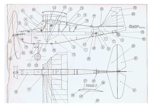

Pošli mi je prosím na mail p.felix@seznam.cz a já je dám na ftp minimakety s odkazem na staženíZdenek píše:Pánové, mám plánky na Aerosport i Championa v pdfku jako A3.Našly by se i originální výřezy pro Championa, jen je to dost velké (cca 8 Mega) a to tady nejde vložit.Takže, pokud máte zájem, dejte vědět a já pošlu.

Tak pro všechny kteří mají zájem:
Aerosport plánek: http://felda.minimakety.cz/plany/Aerosport_1.pdf
Aerosport balzové výřezy: http://felda.minimakety.cz/plany/Aerosport_2.pdf
Champion plánek: http://felda.minimakety.cz/plany/Champion_1.pdf
Champion balzové výřezy: http://felda.minimakety.cz/plany/Champion_2.pdf
Tak vesele sosejte.
Tak vesele sosejte.

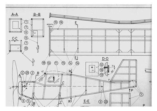

Nevím,jak je to s návody, ale seřízení u Championa na plánku není a u Aerosportu je na levém křídle pozitiv........?
Že by tady byl důvod "nelétavosti"?

Ja som si Aerosporta postavil asi 3 roky dozadu - len tak z nostalgie keď som plánik našiel niekde na internete.
Z výkonov som bol trochu sklamaný, pretože ostatné gumáčky ktoré som postavil lietajú podsatne lepšie. Aerosport skončil v štádiu čiastočného zalietania odložený v krabici na neurčito... Skúšal som experimentovať s velkosťou vrtule (IGRA 200 trochu zmenšená), dĺžkou a hrúbkou gumy - výsledok nič moc.
Keď som sa teraz - s odstupom času - pozeral na plánik, tak som si uvedomil možno podstatnú vec. Ja som krídlo prilepil rovno na trup, pretože sa mi zdalo že tak to má byť. Teraz som si všimol, že uhol nábehu krídla má byť 3 stupne, čo znamená, že krídlo by sa malo vpredu zrejme trochu podložiť. Keď sa to prilepí rovno na trup, tak uhol nábehu vychádza sotva 2 stupne (merané na plániku) - na gumáka zrejme málo. Predpokadám že to by mohol byť dôvod slabej lietavosti môjho Aerosporta (?)
Skúsim to rozlepiť, podložiť a uvidíme
