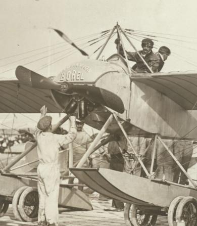

Firenpoyx píše:Hledá se Borel s číslem 6 nebo 9? :roll:
No a pak že už je marné cokoliv dalšího hledat. Tady je jasně patrné, že Laďova badatelská snaha přinesla nečekané ovoce - z uveřejněné fotky je bez jakýchkoliv pochyb jasné, že v Tamise létaly Borely dva, číslo 6 a pak číslo 9. Jak se lze dočíst v originální francouzské reportáži z tohoto závodu, uveřejněné v říjnovém čísle měsíčníku Porc-épic z roku 1912, mechanik francouzského týmu, rozezlený tím že mu belgický pořadatel zlomyslně nedodal předstartovní materiály ve francouzštině ale v pro něj naprosto nesrozumitelné vlámštině, tento políček jeho národní hrdosti neustál a musel jej jít zapít těžkým belgickým pivem. Poté se jal natírat na soutěžní letouny číselné označení a jelikož před Borelem maloval číslice na Voisina Canarda, nebyl již schopen v podroušeném stavu správně identifikovat kterým směrem Borel létá a tak namaloval startovní čísla na křídle obráceně.
Fotografie je ovšem pozoruhodná i z dalšího důvodu, a to že je na ní zachycen i Čech (respektive občan Rakousko-uherské monarchie) - jedná se o fotoreportéra vídeňského časopisu Sturz nach Auffliegen, který vlastnoručně zhotoveným teleobjektivem snímá soutěžní stroj Morane VI (či snad Deperdussin) v nízkém průletu. Zvětšením předmětné fotografie je jasně patrné, že tento fotograf stojící mezi hangárem číslo 2 a 3 je sám Jára Cimrman.

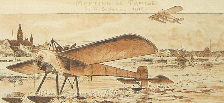

Pak je zde ještě dobová litografie Borela v Tamise 1912, což není pro dokumentaci ideální, ale v tomto případě bohužel asi jediné zobrazení Borelu zepředu z tohoto období..
J.
Re: Borel hydro 1912 Tamise winner
Příspěvek od Lubomir Koutny » 26 srp 2013 15:09
Pavel to svým příspěvkem hezky oživil. Jirka zde přiložil jednu z mnoha moc hezkých fotek Borela hydro 1913 a pak tu z internetu známou malůvku Borela 1912. Pokud se dá umělci věřit, tak ten kryt motoru dost odpovídá pozemním verzím z té doby, ovšem chybí mi tam ta poslední dvě onažené pole příhradovky trupu (to u té No. 6 bylo nepotažené), na jiných érech pak nepotažená část byla delší, viz fotka té pozemní verze a naopak asi poslední úpravy z konce sezóny 1912 již ukazují celý trup potažený, další vývoj pak byl vzpěrový systém plováků ve tvaru N, což je pak typické pro Borel hydro 1913, ale ten má již i poněkud odlišný tvar trupu, hlavně v horní části a přinejmenším existovaly dvě různé varianty motoru (tu se silnějším a těžším na S.P. utopili) a také alespoň dvě různá křídla (s výřezem v náběžce a bez něj, měnilo se i rozpětí).

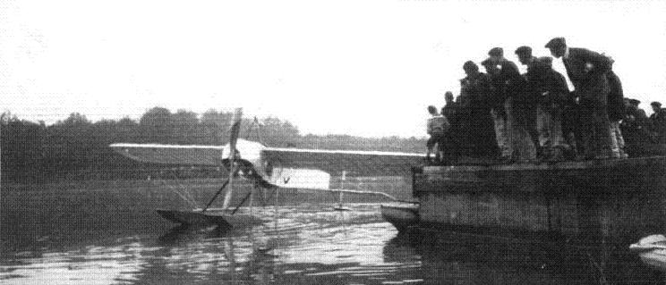

Tenhle jsem našel s tím, že to bylo v r.1912 ve St.Malo:
Údajně to byla fotka z Flight 1912 (ročenka?)
The Borel hydroaeroplane, which took part in the St. Malo competition.

Příspěvek od Lubomir Koutny » 26 srp 2013 17:59
Díky Petře, ale to my již dávno máme a je to i zde v mém příloze (viz mé podklady v druhém přizpěvku). Navíc toto je asi jiný kus než ta No-6. I když se tam na trupu něco jako spodek od 6 rýsuje a na křídlech snad také něco lze tušit.

Příspěvek od discobolos » 26 srp 2013 18:09
Ale z této větší fotky je jednoznačně patrné, že skutečný letoun, narozdíl od třípohledu, měl nulové, možná dokonce záporné vzepětí :cry: .

Příspěvek od Steve » 26 srp 2013 18:37
A sákryš, to jsem si nevšiml........
Ale pokud jde o tvar čumáku, tak by to mohlo stačit ne?
Řekl bych, že se tvar do závodů asi nezměnil, jen přibyly startovní čísla.
Detaily tam nejsou, ale základní tvar je čitelný a tak k fatální chybě by nemělo dojít.....
