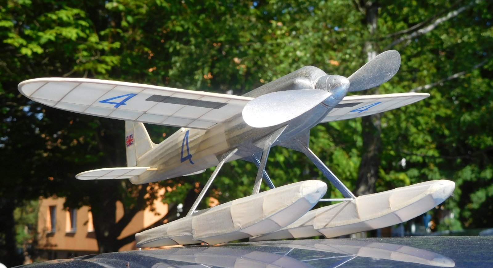

ještě Jano Kuchta a jeho S.4
- Jano startuje S.4.jpg (56.23 KiB) Zobrazeno 7671 x
