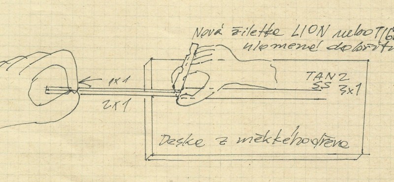

I jen jedno vlákno 3x1 je hrozně silné. Ono to chce asi tak smyčku 1x1.
Postup : na hladkou desku z měkkého dřeva polož asi metr gumy TAN SS 3x1, připranv si žiletku Tiger, nebo Lion 0,13 mm z uhlíkaté oceli (ne ty moderní na holení), rozlom ji podélně na půl a pak šikmo, abys dostal ostrý hrot jako skalpel. ten hrot zabodni do té gumy a asi 2mm do desky tak, aby jsi gumu dělil na 1 a 2 mm. Prsty pravé ruky hytni tu gumu tak, že si budeš z boků hlídat šířku řezu, levou rukou táthni gumu. Lepší je, když to táhne pomocník do větší vzdálenosti bez ručkování. Budeš li to dělat sám tak při ručkování se často mění šířka gumy a ta je zubatá. Zkus to párkrát, nic na tom není, brzy se to naučíš.

Děkuji za velmi názorný návod, v pondělí to vyzkouším. Jinak můj stroj má bez gumy 2,3g a připadá mi, že svazek 3mm2 mu docela sedí. Snad se naučím řezat a budu zkoušet. Já mám taky problém s tím, že v obýváku máme klenby, takže není možné "strouhat" strop, díky klenbám po nárazu do stropu následuje pád a jeho vybírání, což dopadá různě. Nic méně já si nedělám ambice na 40s lety, ono i 5 otoček kolem lustru je pro mě krása :-).

Jo tu řeračku od pana Ciapaly jsem měl na mysli, kdysi se tu o ní psalo, že ji prodával za +/- 1000.-, ale je to už 10 let, tak už to je jinak. Takže jsem zkusil záložní variantu. Žiletku Tiger nemaje jsem použil Wilkinson Sword, tloušťka cca 0,1mm a i s ní to šlo. Není to jak ze řezačky, ale mému účelu to postačí. Mě se osvědčilo napínat gumu na obě strany, aby měla stejnou šířku před i za žiletkou a pak jen táhnout oběma rukama. Žiletku pozoruju přesně shora a krásně je vidět, kudy řežu.

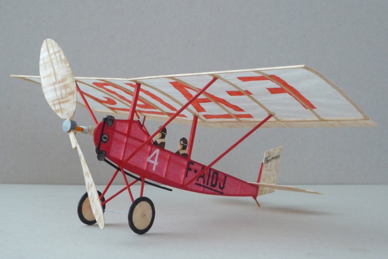

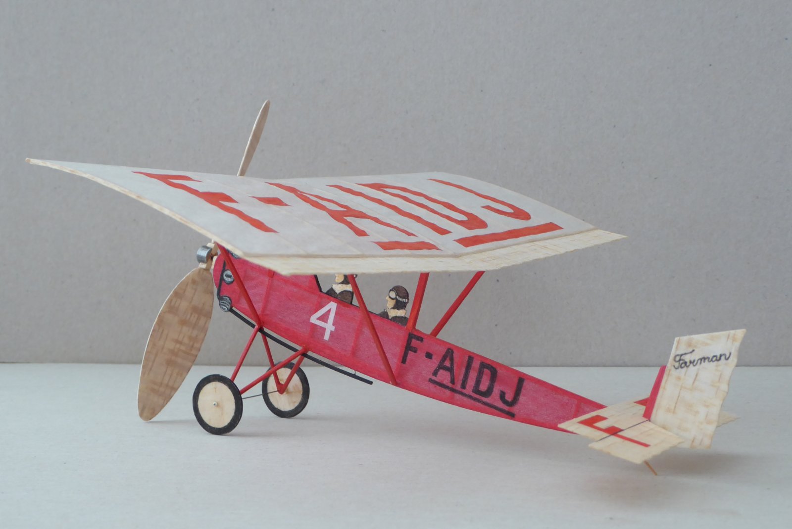

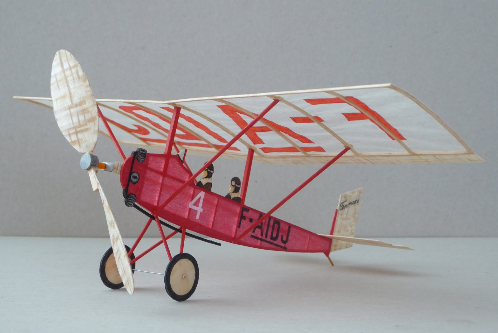

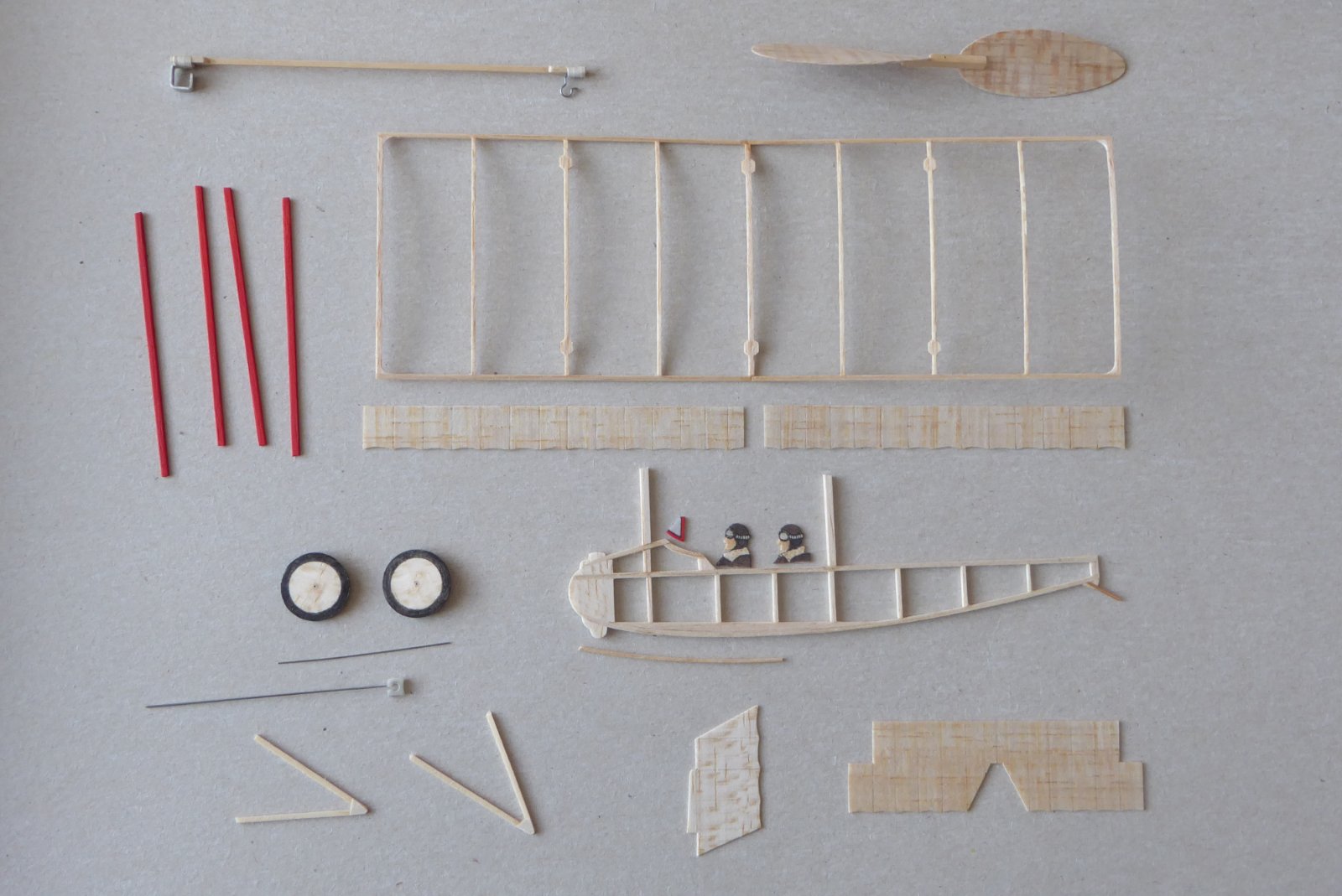

Neodolal jsem - Farman Sport Carte Postale. :)

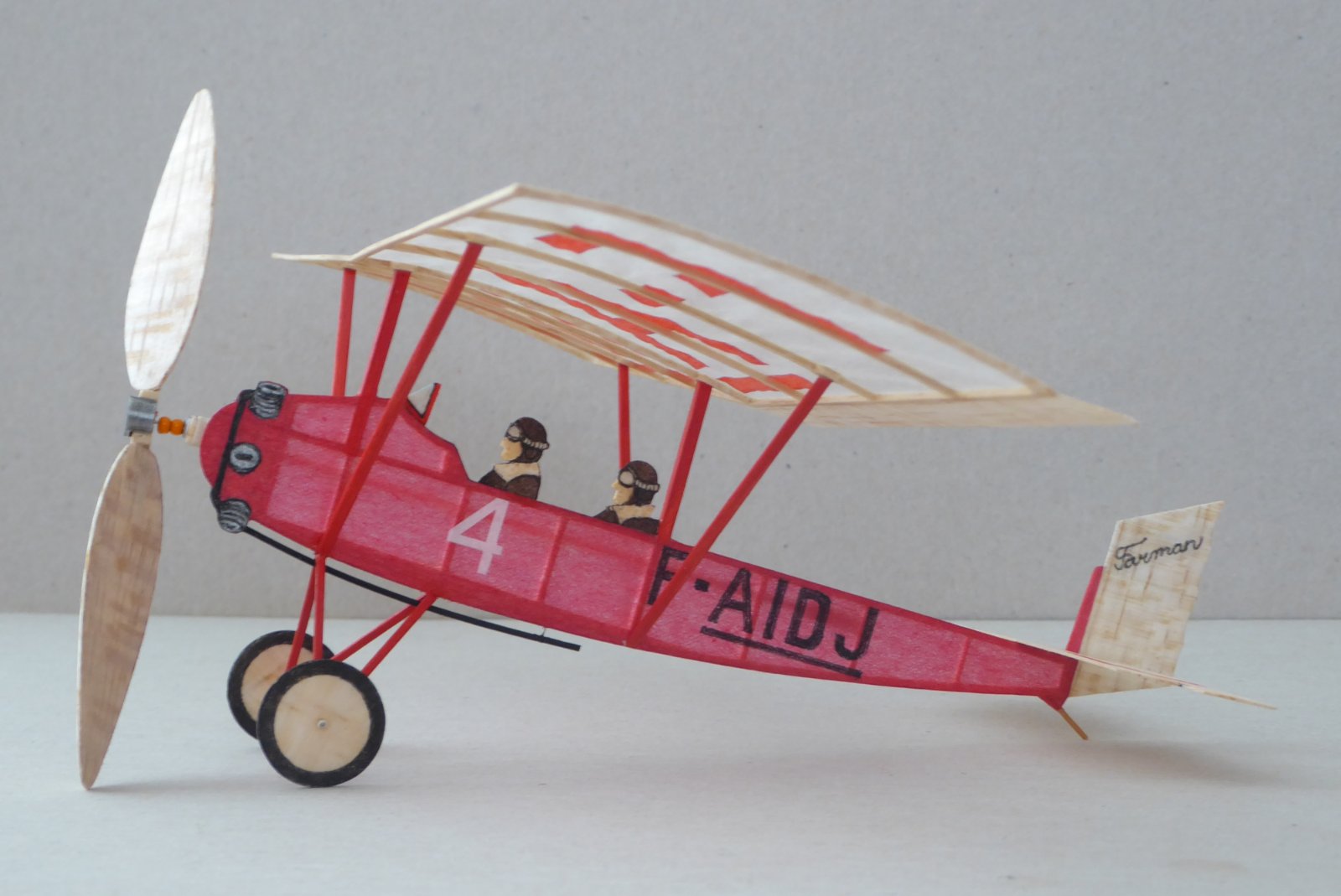

Příspěvek od Triplane » 08 čer 2020 17:05
Farman hotov. Momentálně probíhá zalétávání. Hmotnost bez gumy 2,3g+0,5g olova.

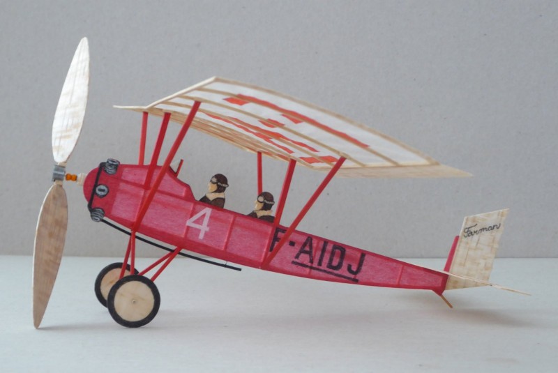

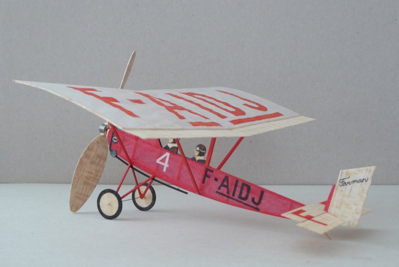

Příspěvek od Triplane » 27 čer 2020 17:10
Farman Carte Postale po seřízení v letu.
