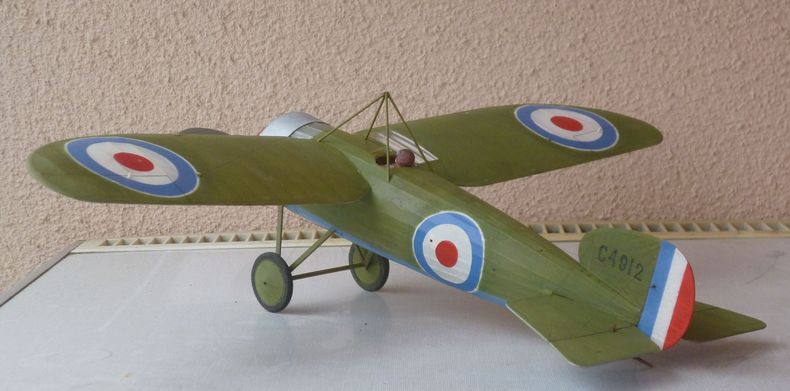

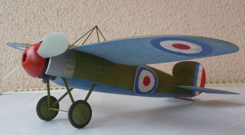

Řekl jsem si postavíš něco nového, co jsi ještě neměl a po delších úvahách padlo rozhodnutí, že to bude Bristol M1C, pěkné podklady jsou v L+K začal jsem kreslit plánek, tedy dokreslovat konstrukci do 3-pohledu zvětšeného na M 1/20. Také jsem si zvětšil 3-pohled z malého Greena a objevil malé rozdíly, pak jsem prošel vše, co je na internetu a bohužel nutně došel k závěru, že autor 3-pohledu v L+K si vymyslel jiný spodek krytu motoru, než jaká byla skutečnost (jeho zakončení bylo rovnoběžné s osou trupu a ne šikmé jako u Morane, nebo Fokkera), také M. Balous si trochu vymýšlel, pokud jde o barevné provedení, sám sebe usvědčil z omylu, když použil seriové číslo stroje od nejž je na internetu barevná fotka !
Pak se uvažovalo o způsobu stavby, nakonec zvítězila metoda použitá u skutečného letounu, kde trup má základní kostru příhradovku a přes ní lehkou karoserii z čtvrt přepážek a pomocných podélníků. Hlavní dilema pak bylo, zda kamufláž z duhou obarveného Kashmiru, nebo stříkaná s obtisky. Zvítězila druhá, náročnější a mnohem těžší varianta.
Dvacetinka má extrémě krátký předek (byla by vhodnějším vzorem pro MCO2, elektro, nebo i M-oř, než pro dvacetinku), ale byla to výzva kterou jsem přijal a těžce zaplatil potřebou nesmírně velkého dovažování. Nyní má v nose více olova, než kolik váží svazek !!!
Asi nelze bez termiky očekávat nějaké delší lety, nicméně důležité je zúčastnit se a podpořit dobrou věc. Proto také s velkým předstihem odtajňuji tento svůj zcela nový a ještě nezalétaný výtvor. Pozorný divák jistě zjistí, že tam ještě chybí kulomet !

- B M1C ze zadu.jpg (61.77 KiB) Zobrazeno 6027 x
- B M1C šikmo ze předu.jpg (64.29 KiB) Zobrazeno 6027 x
- B M1C z boku.JPG (62.56 KiB) Zobrazeno 6027 x

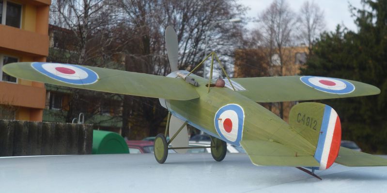

Zalétávání je u správně postavené dvacetinky tohoto typu velmi snadné i když ta moje je velice těžká (30g) . Nejprve však zkontrolujeme vyvážení (při rovnoměrně rozloženém svazku by mělo být těžiště v cca 30% hloubky křídla, není-li, pak doladíme pomocí plasteliny. Kontrolujeme všechny úhly seřízení (negativ na pravém křídle, SOP mírně do leva, vyosení vrtule 3° dolů a 1° doprava), není-li tomu tak, pak opravíme. K zalétávání potřebujeme větší travnatou plochu bez překážek a bezvětrné počasí, nejlépe pak na letišti. Jen při větší zkušenosti a s velkou mírou rizika toto lze dělat na sídlišti. Protože v pátek 22.11.2013 bylo hezky a téměř nefoukal vítr, tak padlo rozhodnutí : na letiště je to daleko a nevím, zda by mne tam nenechala stará, slabá baterka v autě na holičkách, tak jsem alespoň vzal úplně nový model Bristol M1C a zašel s ním na travnatý plácek mezi paneláky. Model je sice hezký, velice přesně do detailů napodobuje skutečný vzor, ale je také po čertech těžký, takže byly velké obavy, zda vůbec bude létat. Zdá se, že za ty roky, co stavím dvacetinky, už také něco umím, ono to hned napoprvé hezky klouzalo, nebylo třeba nic měnit. První motorový let na pár obrátek (asi 200) mi moc neřekl, byl to je takový půl okruh a přistání těsně před lavičkou. Natočil jsem trochu více (kolem 300) a zkusil popojít o pár roků dopředu, model nastoupal asi 2 m výšky a hezky zatočil, pak jej to trochu zezadu podfouklo, model se zhoupl a předčasně přistál. Třetí let již na více obrátek (450), výstup do 4 m výšky, hezky dokončený celý okruh, otevření zatáčky a pak velmi riskantní přistání mezi stojany na klepání koberců a sušení prádla, naštěstí to vyšlo bez kontaktu a nějakého poškození. Míra štěstí asi byla vyčerpána, takže se vše sbalilo a šlo se domů, pokračování příště, až na letišti.
- M1C hotový.jpg (62.73 KiB) Zobrazeno 5624 x
- kostra M1C.jpg (114.03 KiB) Zobrazeno 5624 x
