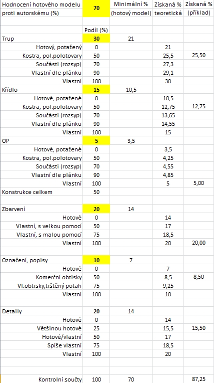

V pravidlech dvacetinek bývalo uvedeno, že model musí být postaven soutěžícím. Prokázat porušení tohoto pravidla je problematické, prakticky nemožné. Z tohoto důvodu v návrhu nových pravidel toto ustanovení není vůbec. To však neznamená, že problém sám o sobě zmizel nebo neexistuje. Tato záležitost se týká nejen celých modelů, ale i jednotlivých částí, operací při stavbě nebo detailů. Do této problematiky spadá i otázka stavebnic, případně polotovarů. Letošní sezóna, myslím, dostatečně ukázala, že by bylo dobré pokusit se tento problém řešit. A začít by se mělo hned, aby bylo do příští sezóny jasno. Samozřejmě je to záležitost osobního přístupu. Pokud bude někdo tvrdit, že model postavil sám, těžko s tím lze něco dělat i v případě, že bude zřejmý opak.
V principu jde o to, aby mohly soutěžit i modely, které soutěžící nestavěl vůbec nebo stavěl jen částečně. Za tuto skutečnost by byly modely nějakým způsobem při celkovém hodnocení „postiženy“. Takže na soutěžích by se mohlo objevovat více modelů, aniž by jejich „uživatelé“ museli mít pocit něčeho nepřístojného (pokud by si ovšem tento pocit připouštěli) a ostatní soutěžící by nemuseli mít pocit křivdy (pokud by nad ním vůbec přemýšleli).
Jednou z možností je tuto penalizaci realizovat na stavebním hodnocení. Tím, že vždy půjde o to, co je dotyčný soutěžící schopen a ochoten přiznat, je naprosto zbytečné ( a z podstaty problému nesmyslné) to tohoto problému „zatahovat“ bodovače.
Předkládám k diskuzi „autorskou tabulku“, kterou by si ke svému modelu vyplnil soutěžící (pokud by na modelu nedělal nějaké zásadní úpravy, tak jednou provždy) a přiložil k podkladům. Z této tabulky by se použilo jediné číslo, kterým by se při vyhodnocování přenásobilo stavební hodnocení.
V první fázi jde o to, zda je takové řešení akceptovatelné, ve druhé o shodu na jednotlivých položkách a jejich důležitosti vyjádřené procenty – tato tabulka je opravdu jen příklad možného řešení. Podotýkám, že pokud se na nějakém řešení shodneme, mohlo by naprosto identicky fungovat i pro ostatní naše kategorie (M-CO2/El, RC-min).
Autorská tabulka.jpg (168.87 KiB) Zobrazeno 41903 x
Jak tabulka funguje.
1)Je stanoveno procento bodů, které může získat hotový model proti stejnému modelu, pokud by byl celý postaven soutěžícím. Jako příklad je uvedeno 70%. Tzn. pokud někdo soutěží s modelem, který postavil někdo jiný a tento model by získal na stavebním hodnocení např. 80 bodů, v případě, že v tabulce (viz.dále) přizná, že tomto modelu nedělal vůbec nic, získá bodů 56 (70% z 80 bodů).
Toto procento bude do značné míry rozhodovat o tom, jak tabulka bude ve výsledku fungovat. Pokud se stanoví např. 50%, je postih natolik výrazný, že prakticky nemá smysl soutěžit.
2)Jsou stanovena procenta pro jednotlivé položky hodnocení podle jejich významu při stavbě – např. trup 30%, křídlo 15% atd. – tzn. celý model 100%.
Na základě hodnoty stanovené v bodě 1), je pro jednotlivé položky stanovena minimální procentuální hodnota – např. u trupu odpovídá hodnotě 70% 21% (70% ze 30).
3)Pro jednotlivé položky je stanoven procentuální podíl podle skutečně vykonané práce na dané položce v rozsahu 0% (hotový) až 100% (zcela vlastní). U trupu je to rozsah 21% až 30%.
Soutěžící si vybere, které z hodnocení podílu vlastní práce odpovídá nejvíce skutečnosti.
4)Sečtením hodnot pro jednotlivé položky je stanovena procentuální hodnota, kterou se redukuje stavební hodnocení – v daném případě 87,25%.
Pro případné vlastní pokusy je v Excelu tady:

Souhlasím s Tondou, že je třeba se otázkou stavebnic zabývat. Myslím si, že takováto tabulka je správná cesta. Jen si nejsem jistý poctivostí lidí při vyplňování. Hodně mě v tomto nalomila reportáž z MS maket F4C a F4H v RCR 10/2014. Tam se také vypisují dlouhé dokumenty co vše modelář nepostavil sám a klidně se v nich naprosto bezohledně lže až se práší a rozhodčím to vůbec nevadí. Nerad bych se dostal do takovéhoto stavu. Vím, že velké makety jsou něco jiného ale otázka je podobná. To už ale odbíhám od tématu, to bych to tady zaplevelil diskusí o použití částí vyrobených někým jiným a to není hlavní problém. Nerad bych se dopracoval do stavu, že bychom pak museli takovouto tabulku vyplnit pro každý model, nejen u modelů ze stavebnic.
Mě se ta navržená čísla zamlouvají.

Souhlasím s Tondou.
Navržená tabulka je fajn a měla by určitým způsobem odlišit modely "od nuly" postavené soutěžícím od těch koupených.
Nejde mi o soutěžení na krev, ale vím, jak dokáže demotivovat evidentní podvádění rodinného týmu, kdy evidentně tatíkovo dílko (třeba jen částečné) je vydáváno jako 100% výtvor jeho syna/dcery či vnuka/vnučky.
Nejhorší na tom není jen samotné nedodržování určitých regulí, ale to, že je to tolerováno.
Problém ovšem bude v tom, definovat míru spolupráce a to zejména je-li senior dostatečně asertivní až neurvalý.
Ač je to někdy evidentní, prokázat míru či vůbec takovou situaci lze jen těžko a kdo to má udělat? Kdo má pravomoc a nakonec i chuť si na soutěži kazit krásný den?
V tomto kontextu je Tondova tabulka asi to nejrozumnější, co lze nabídnout a její pravdivé vyplnění by mělo být ctí každého soutěžícího.

K tabulce ještě podruhé:
Zařadil bych tam i kabinku.
Argument, jak je strašně pracný model z WWII kvůli lisované kabince tady byl opakován několikrát. Ano je to kus práce (většinou) a proto ta samostatně specifikovaná kabinka.
Na své DH-2 jsem si udělal kopyto na příď trupu (hodinka) a vylisoval několik kusů (počítám s poškozením) a "pár" kabinek jsem už dělal, ač jen sám pro sebe, takže neplácám do větru, vím co to obnáší.
Navíc - zhotovení kopyta může znamenat pomoc druhým a nedivím se, že by to někdo využil. Já taky.
A Martinův nový model by nebyl špatným počinem, kdyby Martin - třeba - pustil jednu kabinku elektrické konkurenci...;-)

Tabulka je vědecky ("spravedlnostně") dobrá, ale já nevim...
Přídu k Martinovi a von staví podle mýho plánku zlína a tak mi lisne kabinku - dyž už lisuje pro sebe (a to na polotovaru mého kopyta, které si on dobrousil a doleštil) - nebo mi řízne profil, protože má řezačku... a já mu zas udělám obtisky, pač jeho tiskárna maže nebo pač nemá Martin prostě čas se v tomhle životě učit pitomej grafickej program jen kuli obtiskům.
A pak se po dostavění těch modelů máme v Dejvicích v nádražce sejít a začít si počítat procenta?
Kluci, mě to příde prostě ňáký divný...
