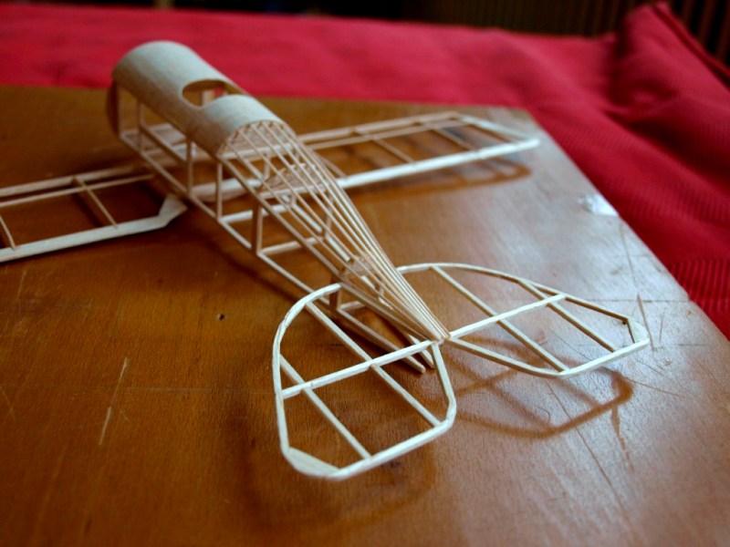

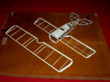

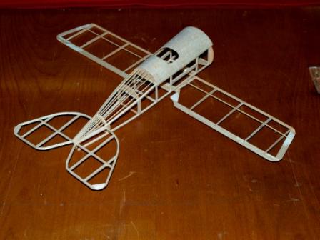

Mírný posun, zatím je to radost, ale blíží se potahování. Spodní křídlo se musí zasadit hotové do trupu a přetáhnout podélníky. Potahovat asi budu na nalakovanou kostru a lepit ředidlem (dle Mikes flying pages). Mám dělat vzepětí i negativ na spodním křídle? Tam asi stačí menší, že? A na kolík jsem sehnal uhlíkovou tyčku 0,8mm, což mi přijde hrozně málo, ale pak měli až 2 mm a to mi zase přišlo moc.

No já nevím ale to potahování ředidlem u oříška mi nepřijde vhodné. K tomu abys nalepil potah jen ředidlem musí být kostra poměrně dost nalakovaná a to znamená váhu navíc. Já osobně bych ten papírový potah raději přilakoval zředěným lakem. Záleží samozřejmě na použitém druhu papíru - některé jsou neprodyšné a nedají se prolakovat pak se musí podmazávat zevnitř.
Pavel
Příspěvky: 1506
Re: Thomas Morse S4C - peanut scale
Příspěvek od Hugo » 25 led 2011 13:40
Na lepení potahu použij zředěný lepící lak, nebo zředěný herkules - podle druhu papíru.
Uhlík 0,8mm je v pohodě, ale díry vypouzdři buď papírovými trubičkami, nebo já používám plastovou trubičku na lanovody. Vzepětí i negativy udělej stejný jak na spodním, tak i na horním křídle.
Máš to pěkně postavený!!! M.

Tak nastala chvíle, Bóřo, kdy musíš zvolit druh papíru a zda chceš stříkat nebo ne. Dle toho se totiž odvíjejí další možnosti a odlišné techniky potahování a použité chemikálie.
