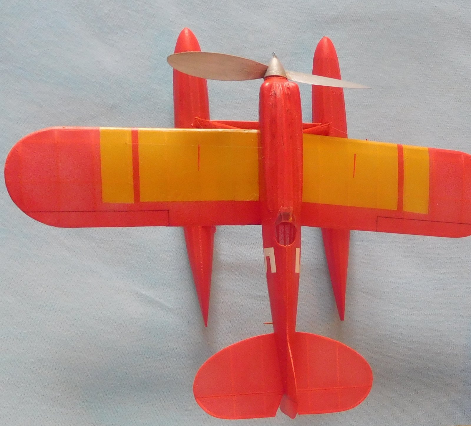

Ještě přikládám fotku svého 30 let starého oříška Macchu M-39, který doporučuji pro stavbu minimakety všech velikostí, je to typ s velkou plochou křídla a zvláště pak VOP, což zaručuje jak jeho výkonnost, tak především mimořádnou stabilitu.
