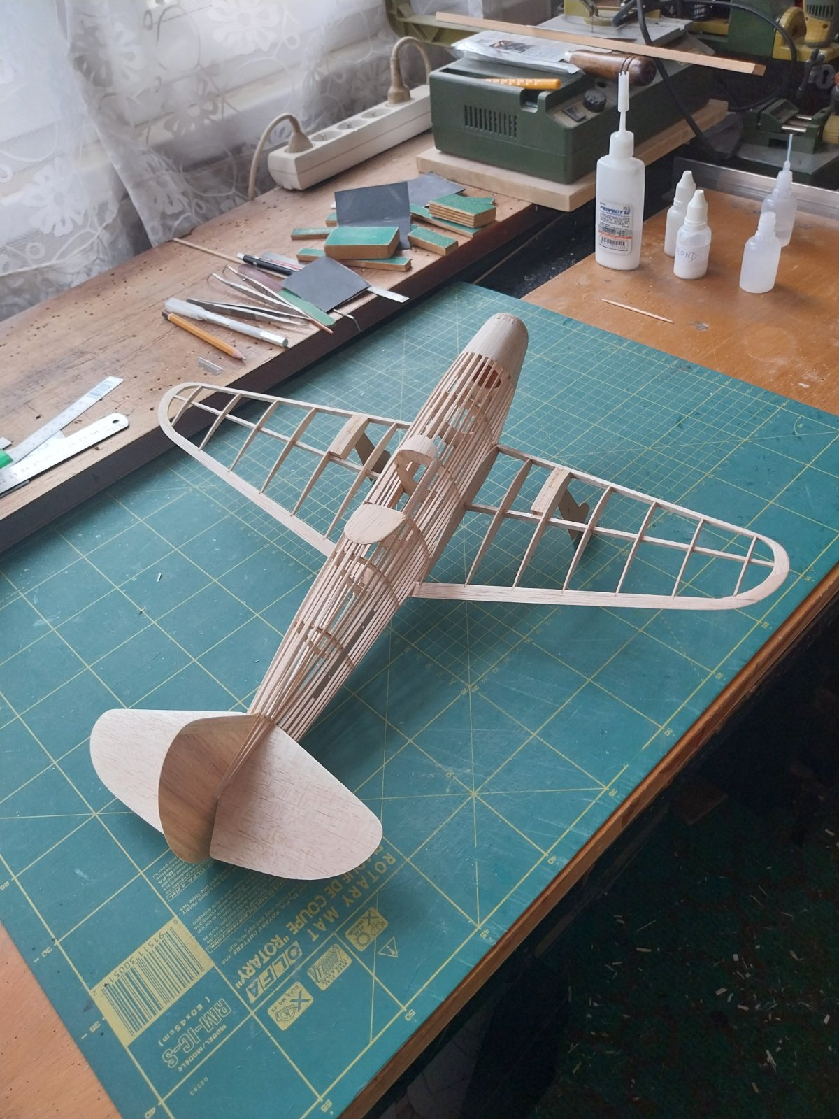

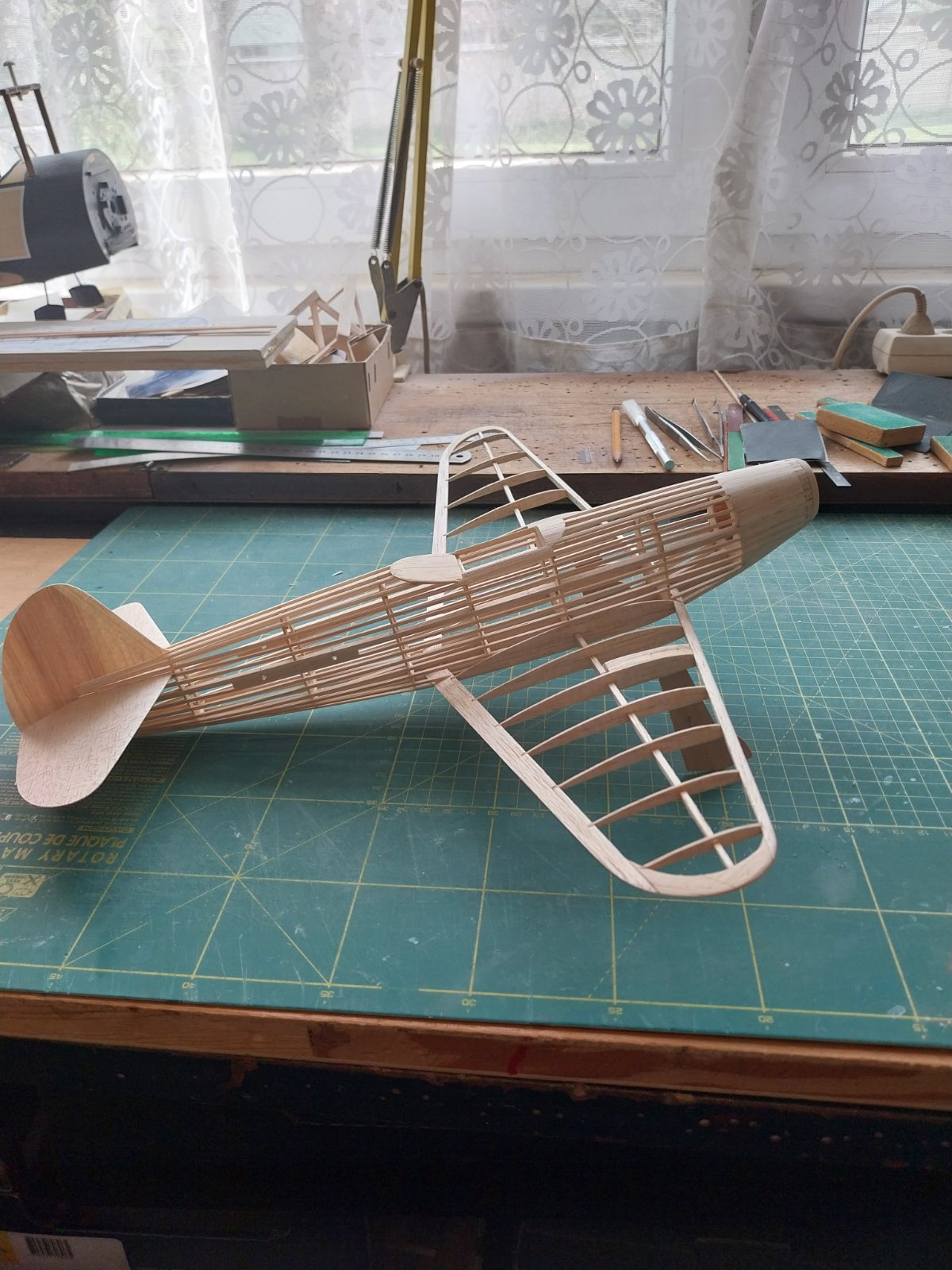

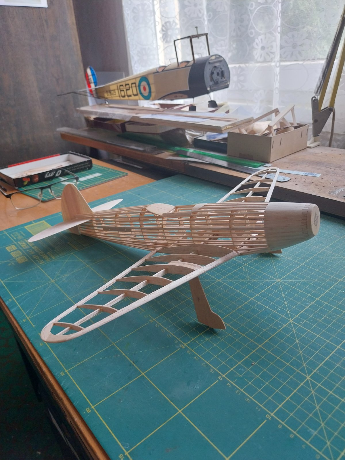

Jak připravený na potahování. Mám dotaz na autora plánku pana Lubomíra Koutného. Ve stavebním popisu plánku je zmínka o jednoduchém barevném zimním zbarvením (spodek světle modrá barva, horní plochy křídel a trup bílá barva, konce křídel od 4 žebra červené.) bohužel jsem toto zbarvení nikde na internetu zatím nenašel. Máte na toto zbarvení nějaký podklad? Pro zalétání chci zatím použít dvoulistou vrtuli asi upravenou Igru 200 než si zkusím zhotovit vrtuli třílistou, jaký mám použít průměr. Ta jak je model na fotce bez podvozku hmotnost zatím 21,3g

ta váha je trochu větší, potah a lak přidá asi 4g, vrtule dalších 6g, Pokud jde o barvy, Shark má pravdu a na internetu si můžeš vybrat, dnes bych volil barvy podle Musee Le Bourget, tam je v barvách Normandie-Němen. Pokud chcete zalétávat s plastovou vrtulí modela 200, doporučuji zmenšit průměr na 170 mm.
