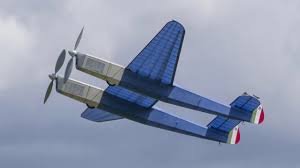

Asi by bylo rozumné toto vlákno nějak uzavřít doporučením, které typy jsou nejvhodnější. Současná doba, kdy je člověk doma za nouzového stavu uzavřený umožňuje udělat mnoho měření a dojít k opravdu nějakým rozumným závěrúm. Porovnával jsem pouze dvoumotorové typy. Budu-li vybírat za pomocí srovnání nejdůležitějších parametrů, což je průměr vrtulí a délka závěsů gumových svazků, pak jako nejvhodnější vychází P-92 Twin Mustanf a Me Donell XP-67 Bantam a snad i Bf-109 Z. Neobjevil jsem nic nového, toto si již dávno spočítal Pavel Stráník, který oba typy si postavil jako dvacetinky a vyhrával soutěže. Jenže kategorie M-oř se u nás létá v halách a ty většinou mají strop někde maximálně ve 12m, takže nic nám nebude platná velká stoupavost těchto typů. Historie letectví je po celou dobu provázena zápasem s váhou. Těžší typy létají rychleji a jejich svazky se dříve vytočí. Takže úspěšnější mohpu být ty typy, které lze postavit jako lehké, třeba Ar-240, nebo vůbec asi nejvhodnější Bestetti-Nardi BN-1.
Bohužel ani u těch nejvhodnějších typů mi mé kalkulace nenabídly takový typ, který by měl létat přes minutu.
Takže doporučuji, aby autor pravidel pro kategorii M-oř toto vzal do úvahy a patřičně upravil nadhodnocení - tedy pokud někdy chceme nějaké vícemotoráky na našich soutěžích vidět.
