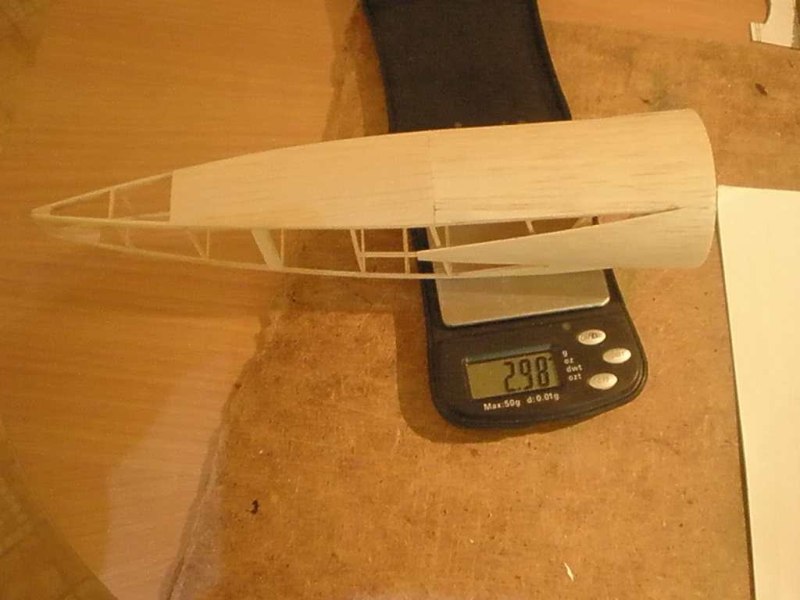

Příspěvek od Hugo » 29 srp 2010 16:44

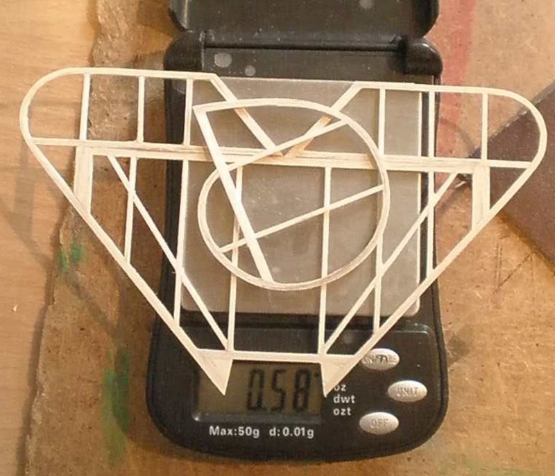

ocasky

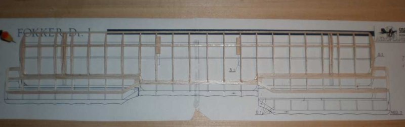

Příspěvek od Hugo » 29 srp 2010 16:45

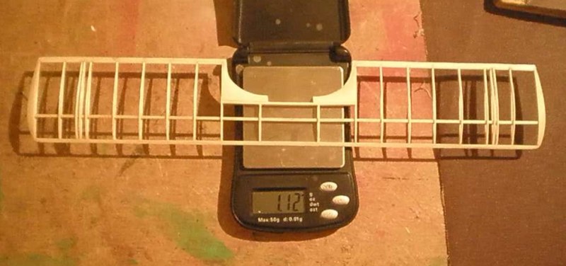

Kostra křídel

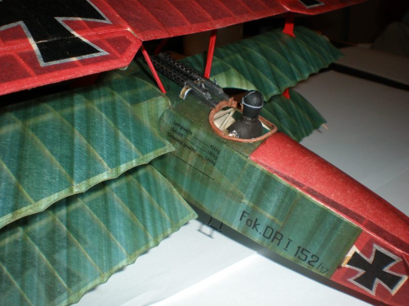

Příspěvek od Hugo » 03 zář 2010 10:35

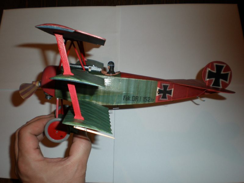

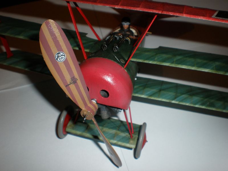

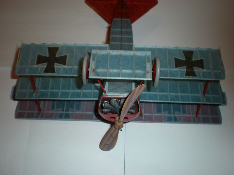

Tady je pár detailů:
Horní potah - Kashmir 11g, tisk inkoustovkou, stíraná kamufláž by Monika - ke stažení na stránkách webu modelhobby.
Spodní potah Langfaser - 9g. Dnes už to nemá logiku, ale v době, kdy jsem to potahoval jsem tyto papíry objevil v Ceibě, tak jsem s nimi experimentoval.
Kulomety Spandau - pláště jsou ze setu, který je k dostání na webu SFA models.
Kolečka jsou vybroušena z modrého extrud. polystyrenu, pláště jsou přetřeny laminovací pryskyřicí kvůli pevnosti (do směsi jsem dal o 50% více tvrdidla - mám laickou představu, že to dříve vytvrdí a povrch je pevnější, ale nejsem chemik, tak to možná není pravda). Obě váží 0,4g. Váha oproti balzovým je o 0,2g lehčí.
Váha modelu je nyní 21g (jen hlavice s vrtulí váží 9g). Podle prvního zalétávání je potřeba ještě dovážit cca 3g.
Pilot je zapůjčený, budu si vyrábět svého, snad dopadne lépe než ten, co mám v Sorrelu... :-)
