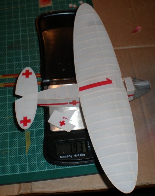

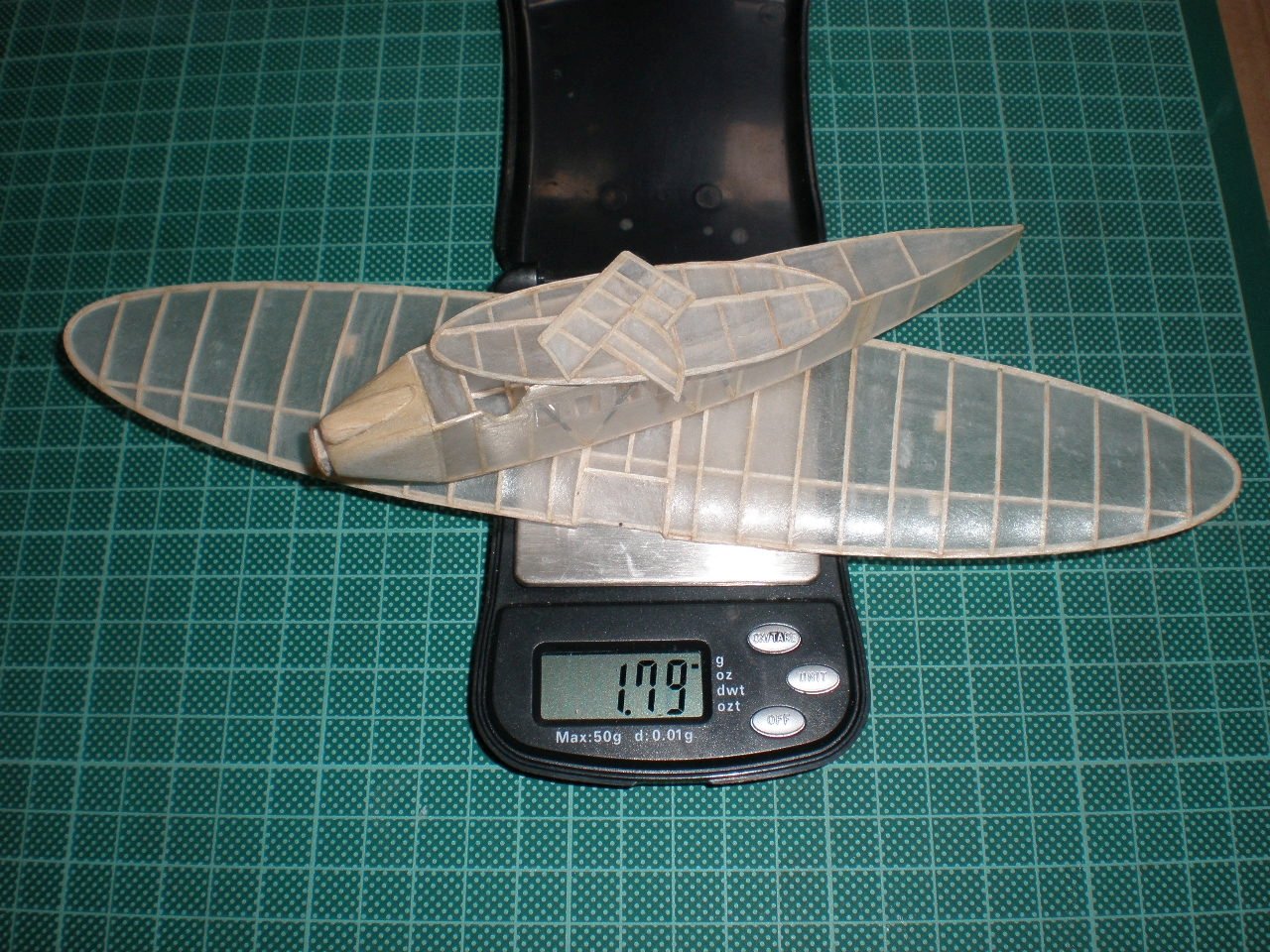

Pavle, máš pravdu, omlouvám se za dezinformaci o vlastnostech Tamyie. Nárůst váhy je v desetinách. Hledal jsem fotky, kterými bych to doložil a našel jsem jen toto. Kalinin, pistacio, létal skvěle na Štefanův motor 2,6g. Foto 1 je s potahem kashmirem 6g, 1x vypínací lak + 1-2x balakryl pro zakrytí pórů. Foto 2 je totéž + barva Tamyia, všechny odstíny barev i kříže jsou stříkané.Pavel Stráník píše: ↑22 pro 2025 20:22Martine, trochu ti nebudu věřit. Model pistácia ztěžkne o pár tisícin gramu uz jen kdyz mu tu lahvicku akrylu od Tamiye ukážes. A to ji ani nemusíš otevřít

Jírko barakryl na potah z kašmíru 6g/m2, to by nedopadlo dobře. Jinak dnes jsem koupil od Pavla Stráníka 1 litr Nitoředidla C 6000 A000 z U.H. a je po problému,
