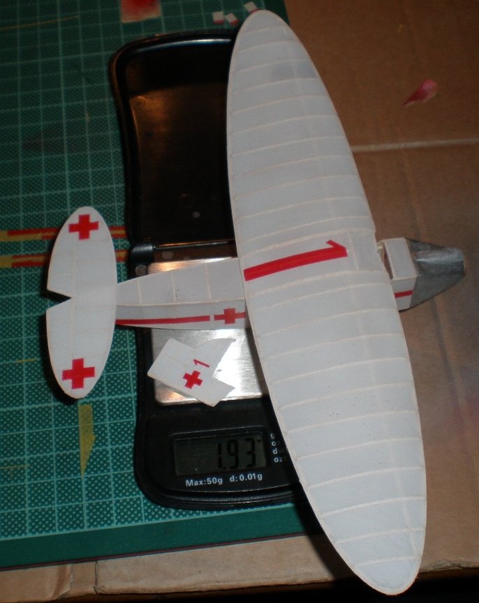

Pavle, máš pravdu, omlouvám se za dezinformaci o vlastnostech Tamyie. Nárůst váhy je v desetinách. Hledal jsem fotky, kterými bych to doložil a našel jsem jen toto. Kalinin, pistacio, létal skvěle na Štefanův motor 2,6g. Foto 1 je s potahem kashmirem 6g, 1x vypínací lak + 1-2x balakryl pro zakrytí pórů. Foto 2 je totéž + barva Tamyia, všechny odstíny barev i kříže jsou stříkané.
