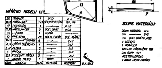

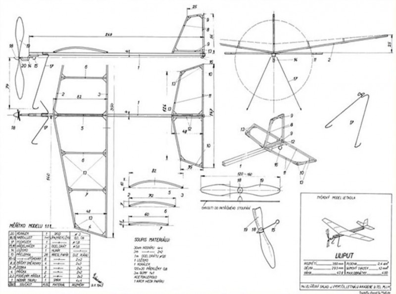

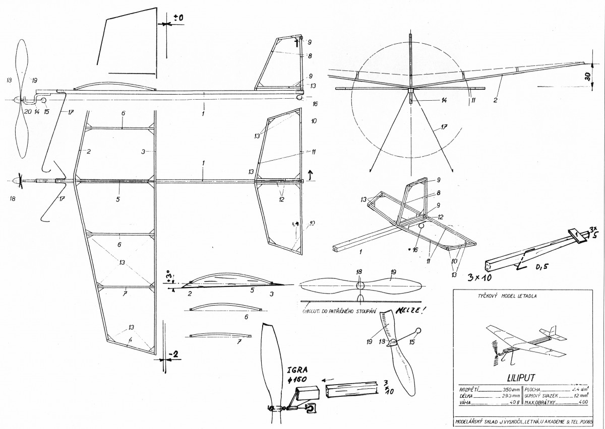

on totiž ten můj je postavený jak má být - trup lišta (ne balsový klacek) o celkové délce modelu 293mm (vážně v tabulce na výkresu s TTD to opravíte na 353 a je to v cajku? žasnu), ne s továrním kompletem vrtule - ale s hliníkovým ložem i s vrtulí z překližky (i když to podle Vás NELZE) a nemá balsový pylon (jaký pylon???), nemá žebírka z tvrdé balsy (? to došel v lesích smrk?) dle originálu (neměníte profil? haha - co Váš výkres?) a lomení fakt jen 25mm (ne 30 či 40mm). Ba ani kormidla nejsou balsová (hmmm) a nezapomněl jsem na výkližky ve všech rozích, apod. Prostě najít zde XX rozdílů by zvládlo každé dítě... Jen název modelu (a pravda rozpětí) zůstal stejný...
Ono vymazat z výkresu obligátní, leč zásadní tabulku materiálu úplně neznamená "nahradit nedostupné materiály" , navíc jste tím přišel o dost podstatnou informaci - podpis pana Ledviny s datumem 9.X.1943 (takže si myslím, že rok 1937 je fakt špatně).
Nebo mi vážně chcete tvrdit, že model na fotografii v MHM (s kooolečkami, uff) je identický s tehdy vydaným plánem? P víkendu - bude-li zájem, přidám fotky svého modelu, ať je k porovnání.
Nelítám soutěžně, nejsem členem SAM - ale mám svůj pohled (možná poněkud přísný, na Vás určitě) na pojem HISTORICKÝ MODEL. Přesto by mi bylo potěšením a přímo povinností Vás s takovýmto Vaším Liliputem nepřipustit do jakékoliv soutěže SAM !
Finální resume: vůbec si nemyslím, že by se měl stydět Váš žák v kroužku (pokud model stavěl dle Vašeho výkresu, neznaje originál - ale to vítězství by mi poté nechutnalo a nas.. bych byl na Vás), ale Vy určitě (przníte historický model, šíříte v tiskovinách bludy...). Ještěže žák většinou předstihne svého učitele, v to třeba doufat :) HOWGH

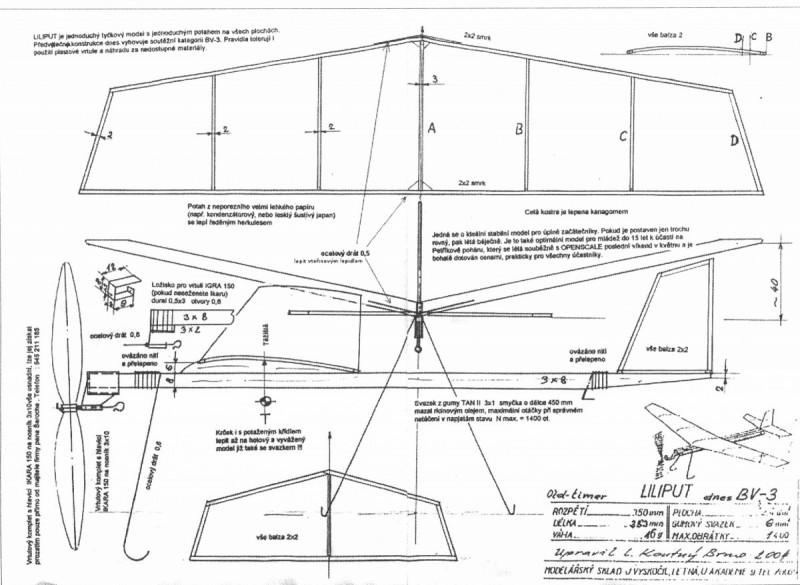

Ale ještě pár vět k tomu Liliputovi a proč ony úpravy
Tak je velmi zajímavé kam jsme se dostali od mé poznámky, že výkony plovákového Arada od IPRO z našeho materiálu byly kolem 20s a při použití balzy by byly podstatně vyšší.
Můj oponent zdůrazňuje jak on se přesně drží původního výkresu LILIPUT, včetně nesmyslné vrtule a je nadšený, že mu takový model letí dvě otočky. Já mu to nadšení nechci v žádném případě brát, ale ona je to otázka priorit.
Já vedu přes padesát let letecko modelářské kroužky ve kterých jsou děti od desíti let, jejich manuální zručnost je rok od roku horší. První model je jednoduchý kluzáček, ten hezky létá každému. Dalším modelem by měl být velmi jednoduchý model s gumovým pohonem a ten musí pořádně létat, aby chlapci u modelařiny vydrželi . Použil jsem tedy starý výkres IPRO Liliput. Pravidla SAM povolují nahradit původní vrtuli plastovou nejbližší velikosti. Nejvhodnější se vrtulový komplet IKARA 150, který je určen na balzový trupový nosník 3x10 mm. Chtít po desetiletém klukovi aby z hliníku vyráběl ložisko, to snad nemůže chtít normální člověk a to tím spíše, že použití vrtulového komplexu IKARA pravidlům SAM neodporuje. Ohýbat žebra ze smrku nad plamenem, to může doma senior, v kroužku je práce s otevřeným ohněm zakázaná! Když se lepila kostra kaseinem, pak asi bylo dobré, či dokonce nutné vše jistit papírovými trojúhelníčky. My lepíme kanagonem takže je to bez trojúhelničků. Ano, křídlo je na miniaturním pylonku dávajícím modelu potřebné seřízení, křídlo je více lomeno do V, aby model měl potřebnou stabilitu. Tyto všechny úpravy byly udělány proto, aby model opravdu hezky létal. Moji chlapci s Liliputem velmi úspěšně létali na OPENSCALE a Drncově memoriálu a myslím, že jejich radost nedokáže pokazit ani tato polemika.
Já osobně jsem s takto upraveným Liliputem nikdy na žádné soutěži nelétal, takže nějaké úvahy, že by mně on jako pořadatel s ním do soutěže nepustil, jsou zcela mimo mísu. Já bych ani s jiným modelem na jím pořádanou soutěž nikdy nepřijel.

Dá sa o všeličom polemizovať. Chápem snahu Ing. Koutného o návrh malého gumáčka pre dnešnú nešikovnú mládež. To je v poriadku, ale NIE, NIE, NIE pre napísanie "Old-timer LILIPUT dnes BV-3" nad rozpisku, kde dole je napísané MODELÁŘSKÝ SKLAD J: VYSKOČIL .... A nie, nie to znovu zopakovať aj v časopise, určenom pre modelársku verejnosť v rubrike MODEL PRE RADOSŤ. NIE!!! To nie je Old-timer, ani BV-3. To je len model pre radosť!

Asi bych se měl omluvit všem pravým old-timeristům za to, že jsem porušil čistotu kategorie a úctu k tradicím. Možná, že jsem je i vyrušíl z úvah, zda na svého příštího oldtimera mají použíjí stříďák, nebo ještě starší stejnosměrný motor, jaké RC, regulátor, zda měřítko bude 50, nebo 70%, jaký použijí potahový materiál, zda to bude vilas, nebo nažehlovací fólie....A také by si mohli postavit wakefielda s pohonem elektromotorem, to je pak paráda a jak krásně to připomíná staré časy!?!
A nyní vážně, je zde několik hochů, co mi zde radí, jak to mám s hochy v kroužcích dělat. Rád si nechám poradit, pokud je to rozumné i když ty kroužky vedu přes 50 let.
Tak tedy, že desetiletý chlapec snadno ohne Al plech na ložisko a vyvrtá elektrickou vrtačkou je zcela mimo mísu. Jednak to ložisko na Liliputa není z plechu, ale ze zaoblené tyčoviny asi tak 3x4 mm (ještě jedno doma mám,dostal jsem je od Rudy Drnce ze zbytků materiálu IPRO). Za celých více jak 50 let, co vedu kroužky a bylo to na 15 místech, tak jsme ve 14 žádnou elektrickou vrtačku ani svěrák neměli (to je jen v Lužánkách). Něco jiného je mít jednoho, nebo dva chlapce a moci se jim věnovat individuálně a něco zcela jiného jich tam mět 8 nebo dokonce více!!! Již šestým rokem vedu kroužek v Bystroušce a moji chlapci z tohoto kroužku pravidelně vítězí na Přeboru JMK v kategorii P-30, získali několik třetích míst na Mistrovství ČR mládeže a Jan Sekera zvítězil tam v kategorii juniorů. Ale vybavení dílny je minimální, musel jsem je nakoupit z velmi omezených zdrojů. Každý kroužek tam na sebe musí vydělat - z kroužkovného se platí veškerý materiál (pokud něco neseženu od sponzorů), nářadí, odměna vedoucího (70 Kč za hodinu, ale loni těch hodin bylo prý moc, takže seškrtáno asi na 45 Kč, to podavač u zedníků nebude dělat za méně než 150 Kč/h). Zkráka oni jsou zvyklí, že mažoretky, a jiné hopsací, nebo povídací kroužky žádný materál ani prostor pro něj a modely nepotřebují...
Pravdou je, že upravený Liliput moji hoši používali v soutěžích old-timerů na OPENSCALE i na Drncově memoriálu, měl jsem za to, že v žákovské kategorii mezi Bobíky a Skaty je to FAIR PLAY.
