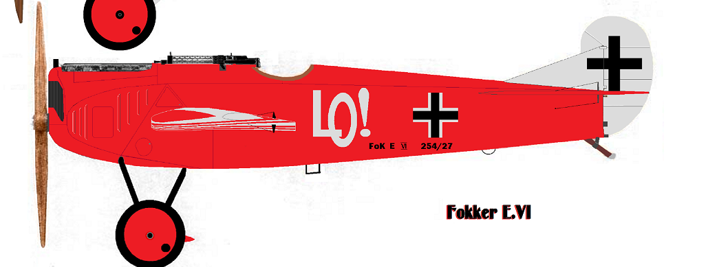

Můj závěr je, že typy V.27, V.29 i V.37 mají poměrně malá kormidla, proto jako dvacetinky se obtížně zalétávají a sladit dobrý motor a hezký kluz je úkol pro kouzelníka. Tyto typy se chovají trochu jinak než Fokker D-VIII. Myslím, že středokřídlé prototypy jako takový V.23 a hlavně pak Fokker E-VI pro Udeta (s křídlem kormidly z D-VII) by se jako dvacetinka zalétávaly mnohem snadněji.

Obávám se, že nic takového, jako Fokker E-VI pro Udeta, neexistovalo... ;)

Honzo, souhlasím, že Fokkera E-VI s motorem BNW Udet nedostal. Je otázkou, zda byl do konce války vyroben a dostal tyto barvy, co jsem objevil na internetu.

Myslím, že to otázkou není. Už jen název stránek - alternatehistory - hovoří za vše :-)

Ano, rozumím. Takže spíše představa, coby, kdyby válka pokračovala. Podobně jako tajné projekty Třetí říše. No, v Americe s těmito typy normálně soutěží, dokonce jejich Nationals před pár rky vyhrál hoch s Lippischovým projektem samokřídla tandemový Push - pull.
