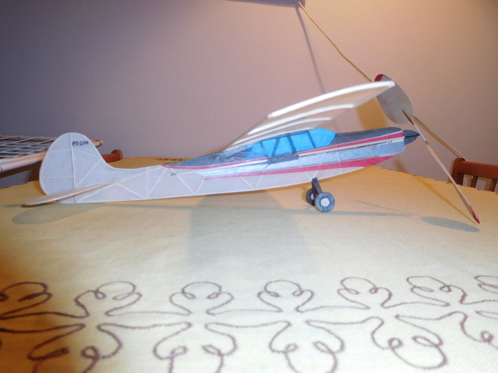

Příspěvek od Lubomir Koutny » 29 čer 2024 14:36
Zkušenosti s RE-2005 jsou takové, že model i venku hezky stabilně dobře létá, hezky stoupá, ale poo nárazu na překážku ztrácí asi 15m výšky, než přejde do horizontu, takže v hale by byly problémy. Výsledky z Hluku i videa z amerických soutěží ukazují, že hornoplošník Cessna 195 turbo takové problémy nemá a po nárazu se rychle bez velké ztráty výšky srovnává do horizontu. Sháněl jsem podklady, na internetu jsou dvě fotky v různém barevném peovedení asi stejného letounu (imatrikulace je stejná). Nikde jsem nesehlal 3 pohled letounu. Dušan Garba byl velmi ochotný radil v detailech a hlavně mi přeposlal stavební výkres modelu NO CAL tohoto letounu. Já jsem si jej upravil podle svých zvyklostí. Tedy barvy jsou od provedení s bílým trupem, ten jsem potáhl z obou stran, motorstick je na pravé straně a svazek s ložiskem na levé, vnitřní straně. Bez vrtule se třemi modelářskými špendlíky v přídi a těžištěm v 35% model báječně pomalu klouzal První motorové lety v obyváku byly dobré, ale lety i za úplného klidu venku nestály za nic. Zpravidla po pár metrech stačil maličký závan a model zpomalil, nastalo přetažení a pád přes záda. Díky radám Dušana jsem postupně zmenšoval průměr vrtule až do 240 mm kdy se model uklidnil a je stabilní.
Po zmenšení průměru vrtule na 230 mm se model stal stabilní a také hezky stoupá, pak jsem zafixoval ložisko proti změnám vektoru osy tahu. Včera v 19 hodin bylo úplné bezvětří a tak jsem již doma natočil do svazku l= 370 mm 2,3g 5OO otáček a šel na velké parkoviště před barákem a model tam odstartoval, ten hezky nastoupal 6 m výšky, točil okruhy o průměru asi 15m a pomalu se přesouval k velkému kaštanu, kde po 50 s letu přistál ve výšce 5m. Šel jsem domů pro teleskopickou tyčku a model bez problémů sundal. Natáčedlo zůstalo doma a tak prstem za vrtuli jsem natáčel tak, až guma měla větší moment, odhaduji, že to bylo tak 800 otáček, připravil si foťák a odstartoval, model krásně stoupal a já fotil, pak se asi utrhl teplý vzduch nad asfaltem a model byl ve výšce přes 2O m , kroužil pravidelné kruhy, po 100 s již přecházel do klouzavého letu a co čert nechtěl zapadl mezi větve hustého stromu ve výšce 10 m tak, že téměř nebyl vidět. Parta pěti chlapců byla ochotná mi pomoci, ten nejmenší se nakonec prosmýkl houštím větví zatřásl tou správnou a model propadl do výšky 7m, kde jsem jej zahytil svou tyčí a sundal k hochovi, ten mi jej pak podal mírně poškozený (díra v křídle po nabodnutí tyčí a odlepená polovina VOP, oprava na 20 minut). Zalétáno, nafoceno a nyní jen odolat pokušení o další létání venku, ten správný čas bode v lednu ve Střelicích.
