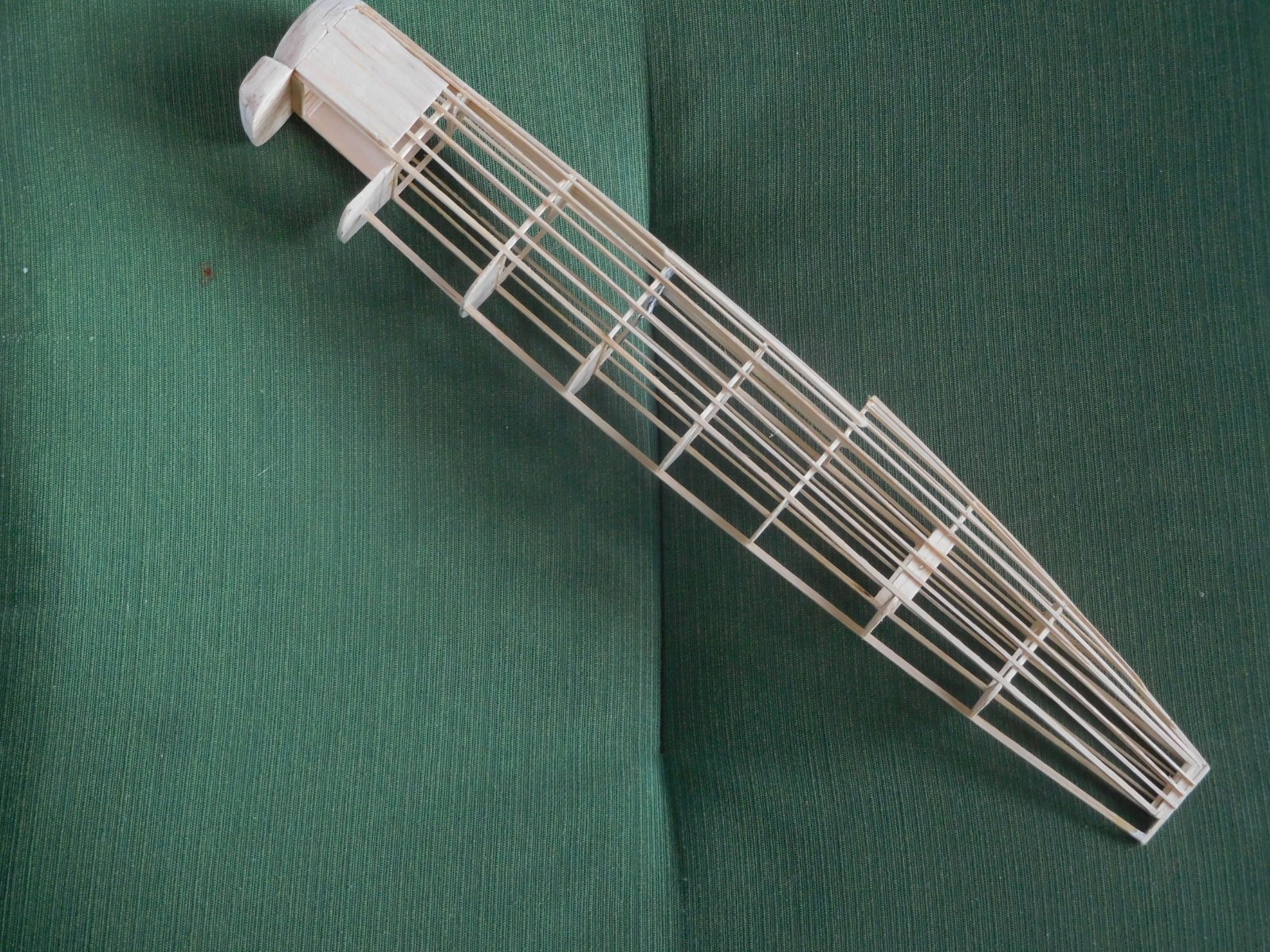

Příspěvek od Lubomir Koutny » 03 úno 2025 18:28
Stavba kostry pokročila, chybí jen podvozek a kabina
Re: Avia B-135
Příspěvek od Lubomir Koutny » 06 úno 2025 18:06
Tak kostra je skoro hotová, chybí jen kabina a dovážení. Zatím 20g, ale protože je těžiště ve 30% hloubky křídla, závěs je 140 mm za těžištěm a vrtule 75mm před ním, svazek ze 4 nití gumy TAN SS 3x1 o délce 600 mm bude vážít asi 6,5 g takže do kužele vrtule je potřeba doplnit 3 g olova, jenže není tam tolik místa. Letová by mohla být asi 33g.
