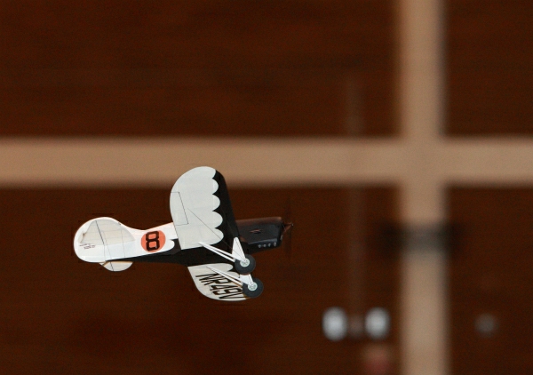

V sobotu se zalétává, večer se diskutuje u piva, v neděli je soutěž. Hala nottinghamské university je čtverec 50x50 metrů s hlaďounkou podlahou, při zalétávání pomáhají po obvodu "chytači modelů", kteří několikrát zachránili život třímotoráku Spartan Cruiser. Každý pomalu povoluje směrovku i uzdu motorům, až model využije prostor haly a ve výšce očí předvede impozantní let - tak jako zbrusu nový He 111 Petera Smarta. V šesti metrech číhá složitá konstrukce. Ale makety tak vysoko nelétají a oříškům ňáká ta ranka nevadí - beztak zde zalétal Richard Crossley se svou novou peanut Štukou 80 sekund.

Vezli jsme: RC-peanuta Vickerse F.B.8, dále Ořecha Fokkera F. VII na tři gumové svazky, který létal příliš vysoko (tedy přes 6 metrů) a neustále narážel na konstrukce - i tak zaletěl s pěti nárazy do konstrukce a stěn slušných 50 sekund. Pistácio Albatros D.II zlobilo pod stropem, kde přestalo letět rovně a pikovalo až na zem. Snad jen statika mu vybojovala 3. místo. Nejvíce pozornosti vzbudilo však Avro 504K v měřítku 1/48, které dostalo statické body na úrovni špičkových velkých maket a navíc krásně létalo - z nějakého důvodu byly jeho lety málo hodnoceny, přeci jen je to prťavounký model bez dynamiky s celkem velkou poměrnou rychlostí vůči předloze. Bristol Bulldog neodstartoval - problémy s výkonem Co2 devítiválce se nepodařilo vyřešit, ačkoliv při záletech v Říčanech byl motor v pořádku - že by menší tlak anglických bombiček? Potlesk vyvolal let Sopwithe 1-1/2 Struttera v měřítku 1/72 poháněný prototypem Štefanova 300-miligramového stříďáčku s časovačem.
