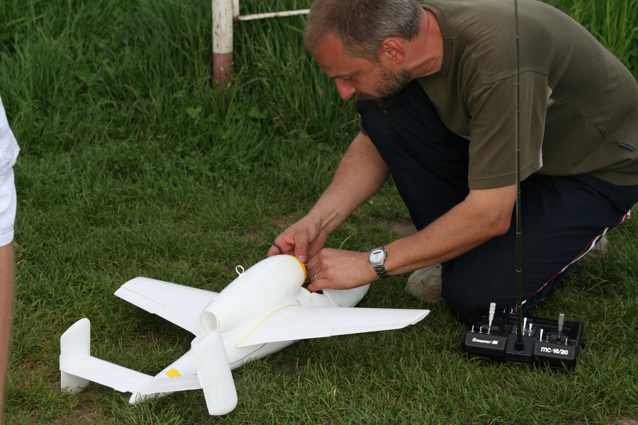

Někdy začátkem roku 2008, po několika více či méně úspěšných RC minimaketách poháněných dmychadlem, vytvořil Zdeněk Poduška (Flying Styro Kit) Heinkela He-162 Salamander. Koncepce předlohy si o takové ztvárnění vyloženě říká. První prototyp byl poháněný jakýmsi dmychadlem čínské provenience které zrovna výkonem nepřekypovalo, obzvláště ve spojení s měkkými LiPol akumulátory, které jsem tehdy zrovna měl po ruce. Přesto zálet modelu proběhl zdárně, letové vlastnosti byly překvapivě dobré, jen výkonu se zrovna nedostávalo - ale model letěl, a letěl dost dobře, tak byla i spokojenost. Co tento typ v mých rukou však provázelo po celou dobu existence byly havárie a poškození. Tak hned zalétávací prototyp, jen bílý v barvě Depronu, skončil v troskách, poté co pohonná jednotka vysála akumulátor tak, že napětí kleslo pod úroveň dostatečnou k funkci přijímače.
