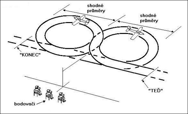

Osmička ve vodorovném letu
Model se přibližuje přímým vodorovným letem rovnoběžně s linií rozhodčích, provede čtvrtinu kruhové zatáčky ve smyslu od rozhodčích, po ní zatáčku o 360o v opačném smyslu, následovanou zatáčkou o 270o ve smyslu prvé zatáčky a obrat ukončí na původní dráze letu. Průsečík (střed) obratu musí být na kolmici ke směru přiblížení do obratu, která prochází středem přistávací dráhy.
Obr: Osmička ve vodorovném letu
Chyby:
Model obrat nezahájí na kolmici ke směru přiblížení do obratu. Poloměr zatáček není stejný. Model nezachovává stálou výšku.

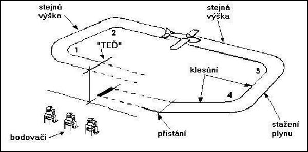

Přiblížení na přistání
Smysl zatáček vpravo nebo vlevo je určen před každým kolem v souladu s bezpečnostními pravidly. Pravoúhlé přiblížení začíná letem proti větru nad přistávací plochou, následuje zatáčka o 90o, let napříč větru, druhá zatáčka o 90o, let po větru, třetí zatáčka o 90o, závěrečný let napříč větru, během něhož dojde ke snížení otáček motoru a začíná klesání, čtvrtá zatáčka o 90o proti větru a přímý klesavý let k místu přistání. Obrat se považuje za ukončený, když model ukončí zatáčku těsně před přistáním. Pokud je hodnocen prvek zatahovací podvozek, musí být podvozek vysunut v úseku při letu po větru. Pokud během letu dojde k takové změně směru větru, že by model během okruhu zalétl do prostoru nad diváky, může být soutěžícímu za těchto mimořádných podmínek povoleno oddělit pravoúhlé přiblížení od přistávacího manévru. To musí soutěžící oznámit před provedením okruhu, který je proveden rovnoběžně s linií rozhodčích a ukončen nízkým průletem pod 2 m před rozhodčími. Model potom provede zkrácené přiblížení na přistání ve směru větru, mimo prostor diváků ve výšce 2 m a dokončí obrat. pokud byla předloha vybavena přistávacími klapkami, mohou být použity ve vhodný okamžik.
Obr: Přiblížení na přistání
případně dle nového znění pravidel FAI jen poslední čtvrtá zatáčka. Soutěžící může umístit závěrečné přiblížení na přistání vzhledem ke směru větru nebo dle potřeby aby nejlépe využil přistávací vzdálenost
Alternativní přiblížení na přistání
Obr: Alternativní přiblížení na přistání
Chyby:
Jakákoli změna výšky v průběhu prvního úseku napříč větru a letu po větru. Odchylky od přímého letu v kterémkoli úseku.

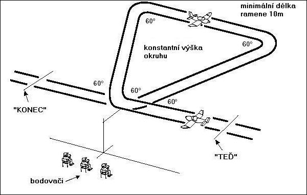

Let po trojúhelníkové trati
Model začíná obrat v přímém vodorovném letu proti větru až nad střed přistávací plochy, zatočí o 60o, letí přímo vodorovně asi 10 metrů, zatočí o dalších 120o a letí dalších 10 metrů, zatočí o dalších 120o a opět letí 10 metrů, až nad střed přistávací plochy a uzavře tak rovnostranný trojúhelník. Model ukončí obrat poslední zatáčkou o 60o a ukončí obrat v přímém vodorovném letu ve stejném směru jako na počátku obratu.
Obr: Let po trojúhelníkové trati
Chyby:
Obrat není zahájen a ukončen ve správném místě. Model mění výšku letu. Ramena trojúhelníku jsou příliš dlouhá nebo krátká a nejsou přímá. Nutné korekce letové dráhy (vzhledem ke směru větru) nejsou správně provedeny. Poloměr zatáček v rozích není stejný.

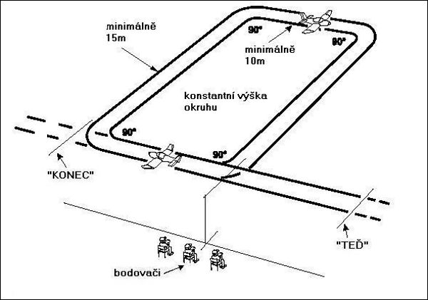

Let po obdélníkové trati
Model začíná obrat přiblížením v přímém vodorovném letu proti větru až nad střed přistávací plochy, pokračuje v letu 10 metrů, zatočí o 90o, letí přímo a vodorovně 15 metrů, zatočí o dalších 90o, letí dalších 10 metrů, zatočí o dalších 90o a letí dalších 15 metrů až nad střed přistávací dráhy.
Obr: Let po obdélníkové trati
Chyby:
Jako u letu po trojúhelníkové trati.

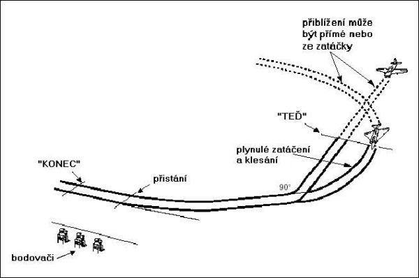

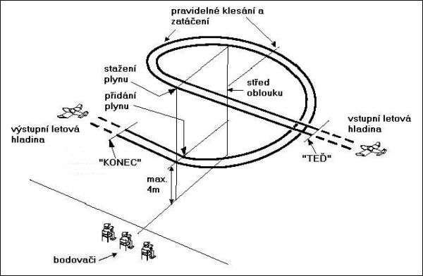

Sestupná spirála 360o
V návaznosti na přímý let ve stálé výšce provede model sestupný kruh 360o nad přistávací plochou směrem od rozhodčích s konstantně nastaveným staženým plynem, obrat je ukončen ve výšce max. 4 metrů v bodě pod místem zahájení obratu přechodem do přímého letu ve směru vstupu do obratu ve stálé výšce v nižší letové hladině.
Sestupná spirála
Obr: Sestupná spirála 360o
Chyby:
Rychlost zatáčení není konstantní. Klesání není konstantní. Nastavení plynu není konstantní. Ztráta výšky není zřetelná. Model nesestoupil pod 4 metry. Obrat není ukončen pod místem, v němž byl zahájen.

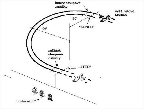

Stoupavá zatáčka o 180o (svíčka)
Z přímého vodorovného letu předvede model stoupavou zatáčku o 180o ve směru od rozhodčích a zakončí obrat přímým vodorovným letem v opačném směru. Způsob stoupání musí odpovídat předloze.
Stoupavá zatáčka
Obr: Stoupavá zatáčka o 180o
Chyby:
Zatáčka není plynulá. Směr výletu z obratu není otočen o 180o proti původnímu směru na začátku obratu.

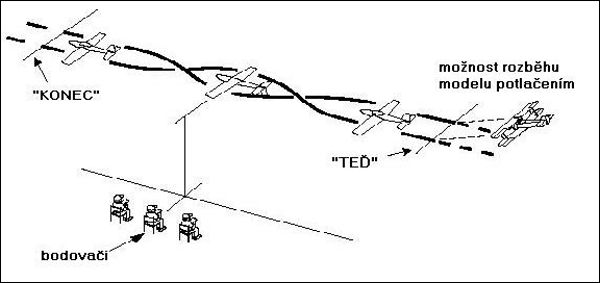

Výkrut
Z přímého vodorovného letu provede model výkrut o stálé rychlosti otáčení a obrat končí přímým vodorovným letem v témže směru. U modelů lehkých letadel se předpokládá před zahájením obratu mírný sestup při plném výkonu motoru. Soutěžící určí sám typ výkrutu, který předvede, například pomalý, sudový, "kopaný" nebo s "na doby".
Výkrut
Obr: Výkrut
Chyby:
Rychlost otáčení výkrutu není stálá. Odchylky ze směru v průběhu a po výkrutu. Ztráta výšky.

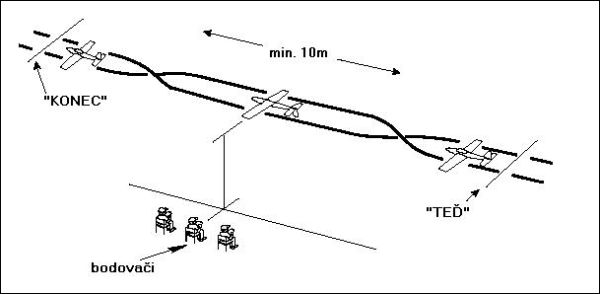

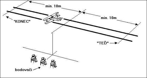

Let na zádech
Model přejde půlvýkrutem do letu na zádech a předvede přímý let na zádech nejméně 10 m, pak se opět půlvýkrutem vrátí do normálního přímého letu.
Let na zádech
Obr: Let na zádech
Chyby:
Půlvýkruty nejsou provedeny ve stejné letové ose, jako let na zádech. Model neletí přímo. Model stoupá, nebo ztrácí výšku. Model neletí na zádech potřebnou dobu.

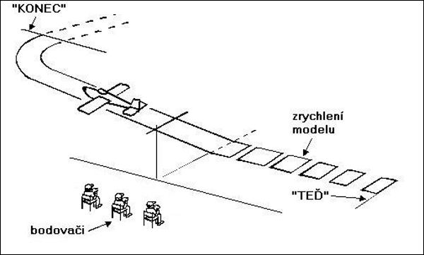

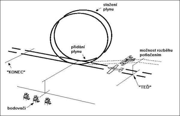

Průlet (Overshoot)
Model začíná obrat letem napříč větru a normálním přiblížením na přistání se staženými otáčkami motoru, vysune podvozek pokud je uplatňováno jeho hodnocení) a může vysunout klapky, je-li takto vybaven. Po průletu nad středem přistávací plochy ve výšce asi 2 m zvýší otáčky a po dosažení vhodné rychlosti a polohy se model v přímém stoupavém letu vzdálí. Smyslem obratu je simulace přerušení přistávacího manévru při přiblížení ve větší výšce, než pro normální přistání. Průlet musí být proveden rovnoběžně s linií rozhodčích bez ohledu na směr větru.
Průlet
Obr: Průlet
Chyby:
Model nezačíná obrat správným přiblížením. Model nedosáhl vhodné přistávací rychlosti nebo polohy. Do okamžiku, než je přidán plyn musí model stále klesat. Výška průletu je hodně nad nebo pod 2 m. Model plynule nestoupá.

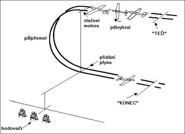

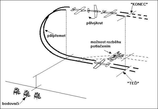

Překrut (Immelmann)
Z přímého vodorovného letu provede model půlpřemet, v poloze na zádech provede půlvýkrut a obrat ukončí přímým vodorovným letem v opačném smyslu, než byl zahájen. U lehkých modelů se předpokládá na počátku obratu mírný sestup při plném výkonu motoru, který umožní získání nezbytné rychlosti.
Překrut
Obr: Překrut
Chyby:
Při půlpřemetu nejsou křídla vodorovně. Model neukončí obrat v přímém vodorovném letu správného směru.

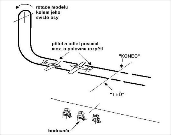

Souvrat
Model zahajuje obrat z vodorovného letu, přejde do stoupání v téměř svislé poloze. Až se zastaví, otočí se kolem svislé osy modelu o 180o, potom klesá a přejde do vodorovného letu v opačném směru než obrat zahájil. Zahájení a ukončení obratu by mělo být ve stejné výšce. Soutěžící musí určit, zda poletí souvrat vlevo nebo vpravo.
Souvrat
Obr: Souvrat
Chyby:
Model nemá správnou polohu. Model provede souvratovou zatáčku. Model se otočí v nesprávném smyslu. Model neukončí obrat ve správném směru a výšce.

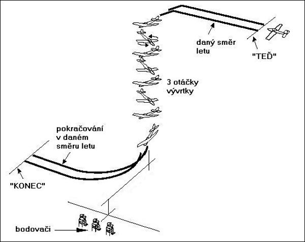

Vývrtka (tři otočky)
Z přímého vodorovného letu přejde model přetažením do pádu a provede tři otočky vývrtky. Obrat ukončí vybráním do přímého vodorovného letu v témže směru, v jakém jej zahájil.
Vývrtka
Obr: Vývrtka
Chyby:
Pro dosažení nejvyššího hodnocení musí být ukončení ve stejném směru, jako byl obrat zahájen. Musí to být opravdu vývrtka a nikoli pouze klesavá spirála, která musí být hodnocena nulou.

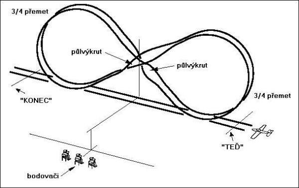

Kubánská osma
Model přejde přitažením do normálního přemetu a pokračuje klesáním pod úhlem 45o, provede půlvýkrut následovaný dalším normálním přemetem a klesáním pod úhlem 45o, provede druhý půlvýkrut následovaný přímým vodorovným letem ve výšce jako při zahájení obratu. U modelů lehkých letadel se předpokládá před zahájením obratu mírný sestup při plném výkonu motoru, který umožní získání potřebné rychlosti. Na vrcholu každého přemetu mají být sníženy otáčky motoru, které je však třeba zvýšit při každém klesání.
Kubánská osma
Obr: Kubánská osma
Chyby:
Obrat není předveden ve svislé rovině nebo není pravidelný. Velikost přemetů je rozdílná. Půlvýkruty nejsou ve správném místě obratu. Model neukončí obrat ve stejné výšce, v jaké jej začal.

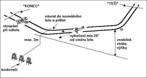

Skluz po křídle
Model udržuje směr jedním křídlem skloněným dolů natočením kolem svislé osy nejméně o 20o v opačném smyslu. Pokud je obrat předveden během přiblížení na přistání, musí být zřetelná ztráta výšky. Soutěžící musí oznámit, provede-li skluz po levém nebo po pravém křídle.
Skluz po křídle
Obr: Skluz po křídle

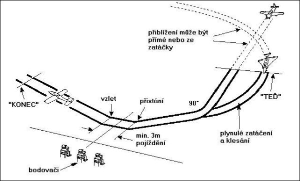

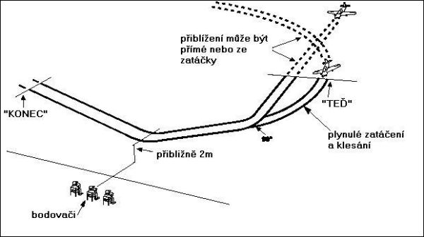

Mezipřistání
Model začíná obrat letem napříč větru jako před přiblížením na přistání a normálně přistane a opět vzlétne, aniž se zastaví. Hlavní kola podvozku musí pojíždět po zemi nejméně 3 metry. Pokud model má klapky, může je použít. Uplatňuje-li soutěžící hodnocení prvku zatahovací podvozek, musí jej v průběhu klesání vysunout a při stoupání opět zasunout.
Mezipřistání
Obr: Mezipřistání
Chyby:
Model nezahájí obrat správným přiblížením. Model při přistání odskakuje a nejede po zemi. Neodstartuje plynule. Přistání není v přistávací ploše před rozhodčími.
